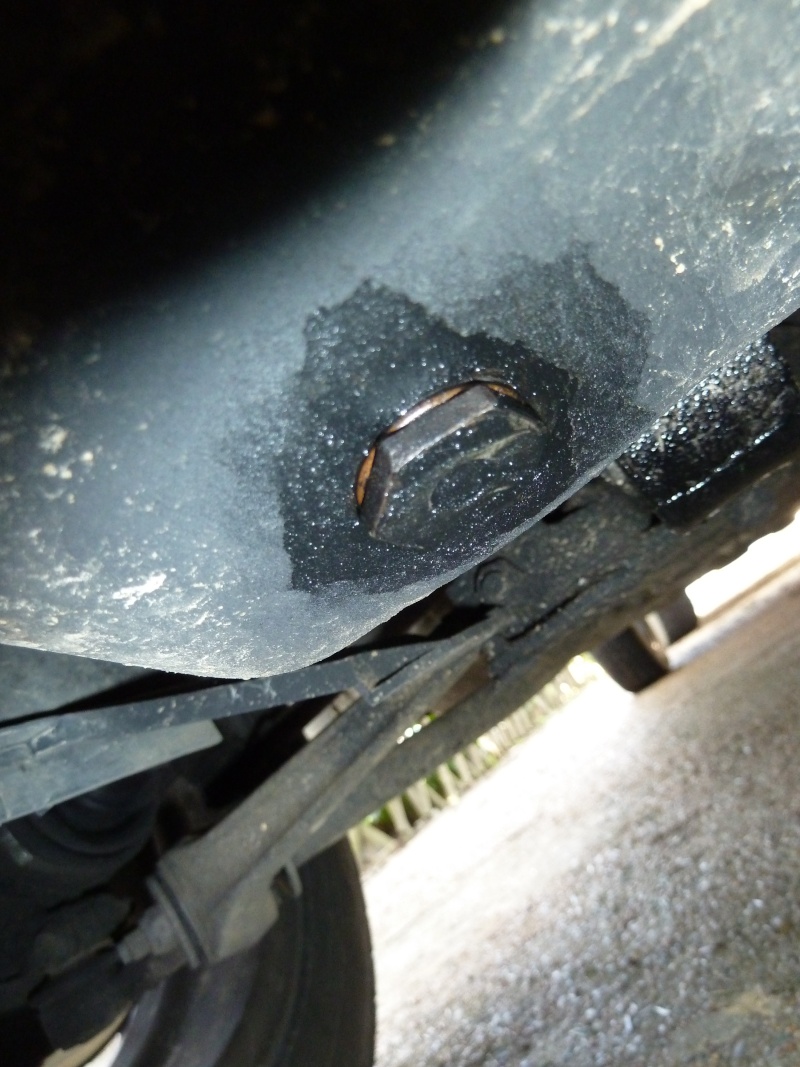

Euh... avant de faire une bétise... c'est la 1ère fois et je suis seule... :oops:
C'est bien ça le bouchon pour vidange de l'huile moteur ?
comme c'est juste devant, je pensais que c'était plus compliqué :wink:
205 Sacré Numéro de 1994 - 264420kms
Re: [TU-Fiche] La vidange huile moteur
Oui c'est bien celui-là. :)
