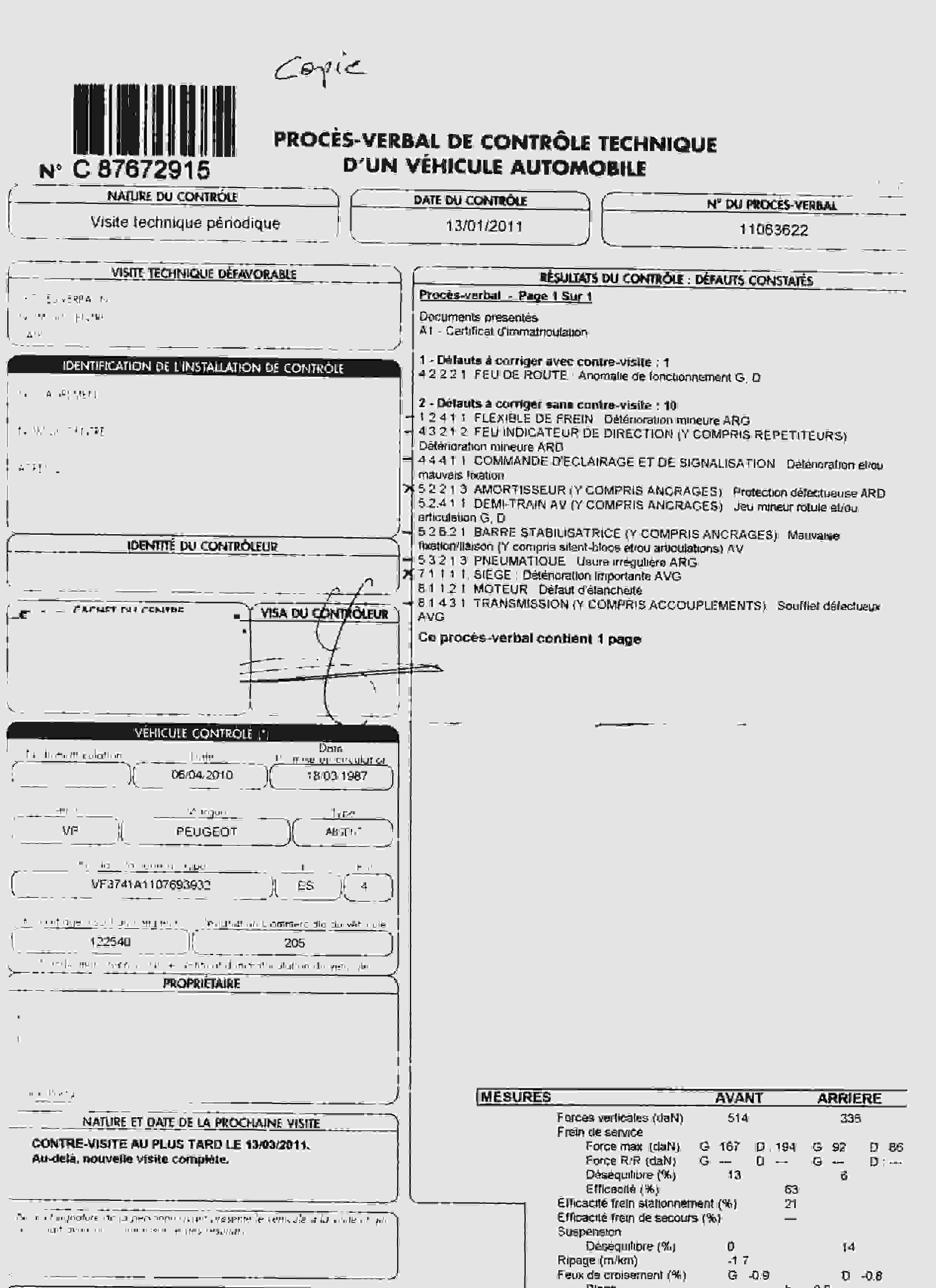

Voici le CT:
O de déséquilibre à l'avant, c'est fort !
205 GT de 1989
205 XS de 1990
Re: Les limites du Contrôle Technique
A quand même, ça change un peu ! :cote:
Message par 205xs »
peut tu mettre la partie du bas dans une meilleur qualite car je ne distingue pas tres bien les chiffres s.t.p

205xs a écrit :Pour te repondre correctement et utilisant regulierement le meme materiel que les controleur techniques je peut te dire deja.
Suspension il mesure l'efficacite et la difference d'efficacite entre les 2 ( dissymetrie) donc si tu a un amorto bon et l'autre mort il y a une grande difference donc refuse mais si les 2 sont morts il le passe comme meme du moment que la dissymetrie ne depasse pas les 25% (il me semble)
Pour les freins il y a plusieurs test au banc (je peut le confirmer j'ai passer la voiture a ma soeur samedi ) donc il y a un premier test ou il met les 2 roues avant dans les rouleaux chaque test comporte 3 essais et l'ordinateur fait la moyenne des 3 il regarde l'efficacite de freinage et la dissymetrie. Ensuite meme chose pour le train arriere toujours au frein de service. Ensuite le train arriere reste dans les rouleaux et c'est le passage au freins a main.
Apres tout ca il fait un passage roue par roue en passant essieu avant et essieu arriere .
Donc pour te repondre un tremblement ne peut pas etre detecter lors du controle technique, ni un voile sur le disque (sauf voile important) un roulement si pas de jeu dedans et pas de bruit il ne sera pas note mais il peut etre mort faire du bruit sans pour autant bouger.
Maintenant je parle en connaissance de cause un controleur serieux peut etre gentil et accepter une auto sans contre visite si certains points de securite sont respecter. Mais il ne joue pas a passer une voiture pour les potes comme ca car de nos jours il sont de plus en plus surveille en sortie et j'ai deja vue un camion remorque avec banc de freinage et plaque a jeu et essai suspension arreter les voiture qui sortait du centre de controle pour verifier si le controleur ne laissais pas passer des voitures qui aurait du etre refuse. Et pour allez plus loin en ce moment je travail dans un garage depuis quasi 5 ans et on a beau passer plus de 600 vehicule par an il ne font pas de cadeau.
Tu oublie le passage au résiduel :bien:
