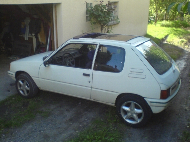

Donc le commencement, achat d'une 205 Green 1,4l de 1989 pour 200€ sans CT. 20€ de cables de frein à main, un gros netoyage et polishage et le CT est ok :mrgreen:

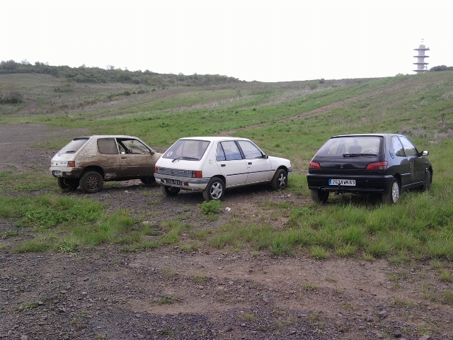

La voilà à ses débuts:
Comme ça elle parait belle... Mais de plus pret, ça l'est moins. Elle a été repeinte, très mal mastiquée/poncée, l'aile arrière droite a été changé, elle était dessoudée au niveau du bas de caisse, au niveau de la soudure du haut de l'aile, fissurée... un kilométrage inconnue, des joints de queue de soupapes et un embrayage en fin de vie...
Je m'en suis donc servi comme ça, j'ai monté des jantes de GTI 1,6 qui trainaient chez moi... Un petit passage au banc de puissance pour s'amuser, 73ch avec l'échappement percé :rirejaune: Plus tard, joint de culasse HS mais je roulait ainsi.
Quelques photos du "début":
:rirejaune:

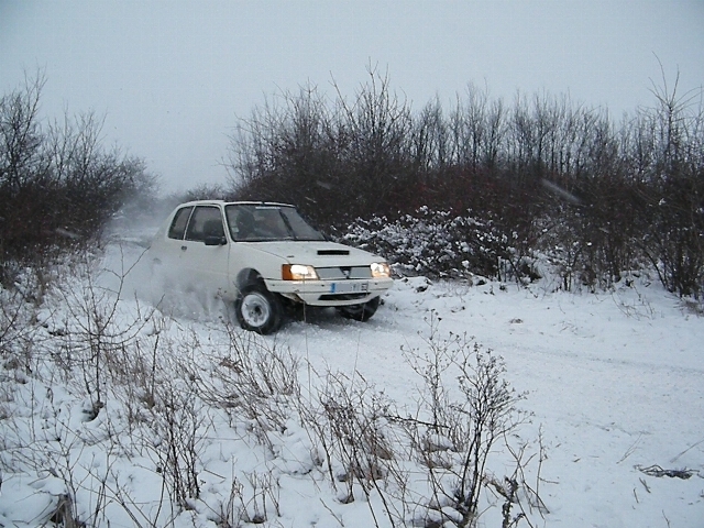

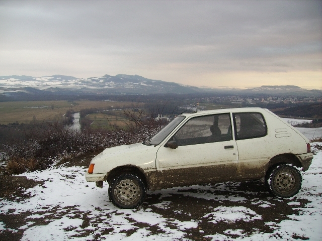

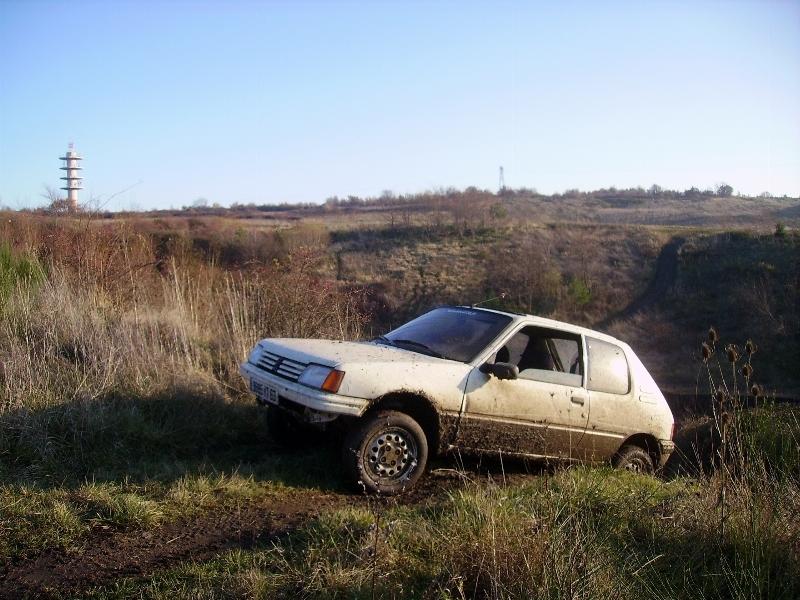

Je suis donc passé au réhaussage. Avant Amortisseurs d'origine, ressort de la 405 GR (même que 205 D) + calles d'1,5cms de C15 Dangel entre amortisseurs et la caisse. Pour l'arrière, des calles maison de 8 centimètres:
Pas de gros changement de tenue de route :mrgreen: Contrairement à ce qui peut être pensé, depuis le temps que je roule comme ça (je n'ai pas le kilomètrage en tête), rien n'a bougé, que ce soit au niveau des soudures, des calles ou du planché du coffre, pourtant je ne roule pas que sur des routes planes comme on peut le voir :bien:
Comparé à ma 205 GR, j'ai 8 centimètres de plus à l'avant et à l'arrière sur la Green.
Je ferai d'autre photo la prochaine fois que j'y retourne, on voit pas tout là.

les passages de "bosses" m'impressionne... :shock:
:bien: :bien:

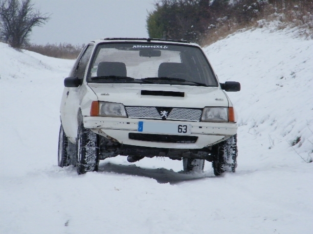

D'autres photos:

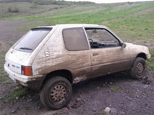

Mon capot ferme mal alors j'ai mis des goupilles style rallye en alu, ça bougera pas au moins:
Elle est pas propre :oops: C'était bouheux ! J'préfère la boue que le sable fin :langue:

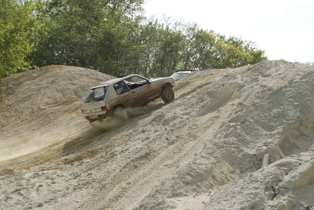

Sinon pour mes calles, je pense que sur le terrain où je vais, les efforts sont plus important que dans le sable... Combien de kilomètres environ ça fait un raid en entier ??
Sinon ce week end j'ai monté 2 ventilos et je suis allé dans une ancienne mine de plomb, du sable blanc assez mouvant (bien pour l'entrainement pour les raid africain :D ).
Mais quand le moteur est bien chaud, elle déconne, j'suis obligé d'accéléré à fond pour qu'elle marche correctement, j'ai changé le modul d'allumage en cours de route, ca a marché et c'est revenu, remis le premier et rien de mieux.
J'avais lu qu'il fallait bien remettre de la pate thermique entre le modul et l'allumeur, ce que j'ai pas fais, j'irai voir pour en acheter...

Les raids fait env. 2.000 kms!! :wink: et si tu regardes les dvd de l'Africa Raid, tu verras que le sable, c'est gentil, mais les raids vont dans des secteurs bien plus chauds :wink: . Y en a un bon nombre de participants qui perdent leur train arrière :whoa:
Je suis vraiment pas sur que tes cales tiendraient en fait :happy1:

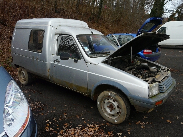

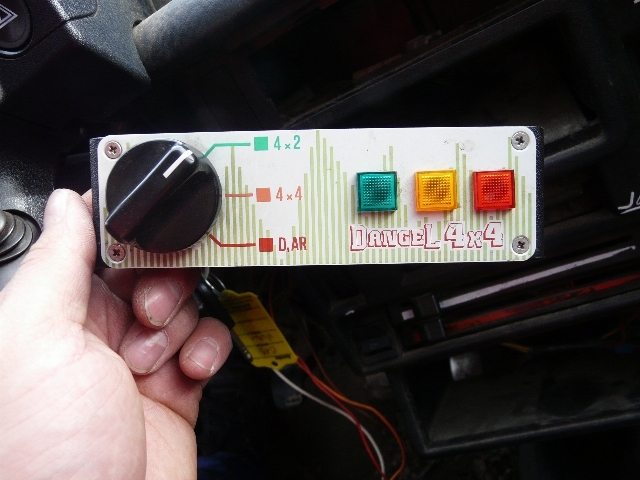

Voila ce que j'ai acheté, un c15 Dangel 4x4 avec blocage de différentiel AR :rirejaune: :rirejaune:
Ainsi que 4 pneus à crampons en 13" (j'aurai préféré du 14 mais à ce prix et quasiment neuf, je n'ai pas hésité)
Donc le plus simple, ça va être de récupérer la boite de vitesses/transfert + berceau pour le monter sur la 205 avec un XU 1.9 essence.
Après les fixations de l'essieu AR du c15 n'ont rien à voir avec la 205 donc il faudra faire une sorte de faux châssis, je pense en tube carré, les 4 points de fixations tous reliés ensemble pour que ça soit plus rigide que mes anciennes réhausse de train arrière... Et puis raccourcir l'arbre de transmission qui est en trois parties donc surement un peu devant et un peu derriere...
La motivation est là, y a plus qu'à trouver du temps...
Je ferai des photos pour vous faire suivre le montage :wink:
