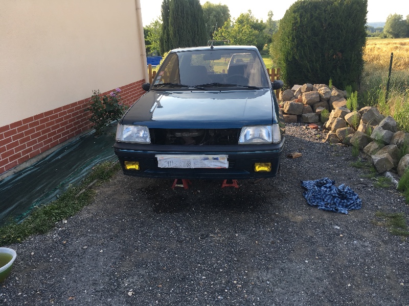

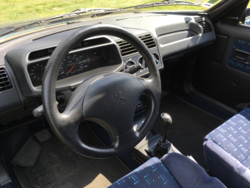

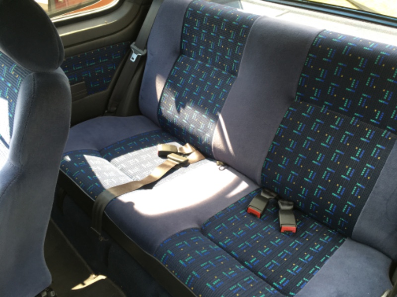

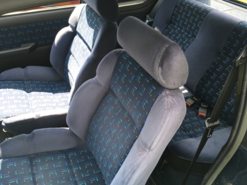

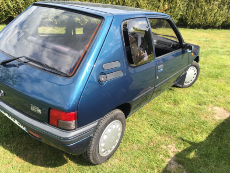

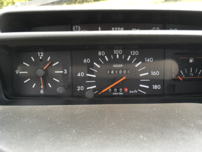

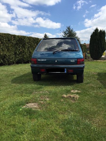

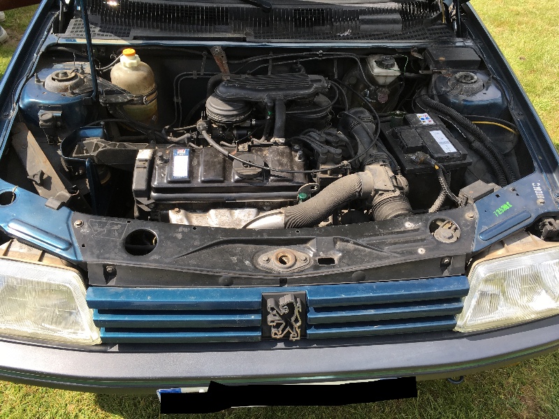

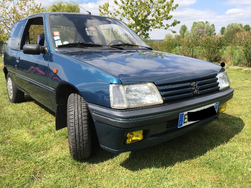

Salut à toute et a tous aujourd'hui il faisait beau c'est décider séance photo !! ::d
J'en ai profiter pour faire dès photo avec La 2eme sochalienne mais ca ce sera pour la suite je vais deja finir la présentation de ma voiture qui devrait être fini depuis longtemps ... Place au image !!!! : Image L'extérieur Image
L'intérieur :
Le moteur :
J'attend vos retour avec impatience bonne route à tous !

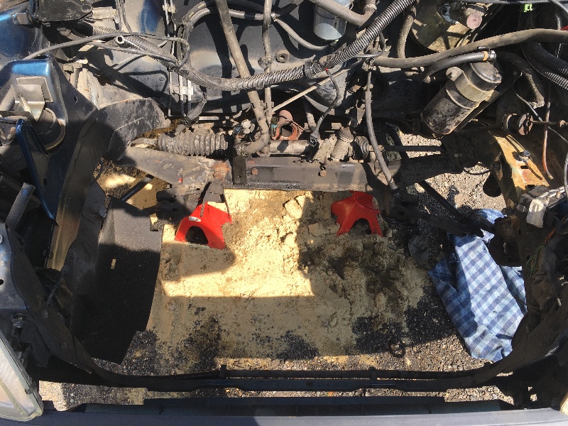

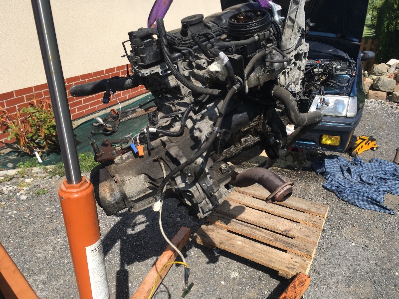

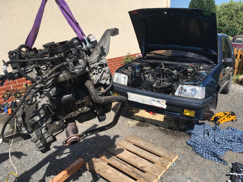

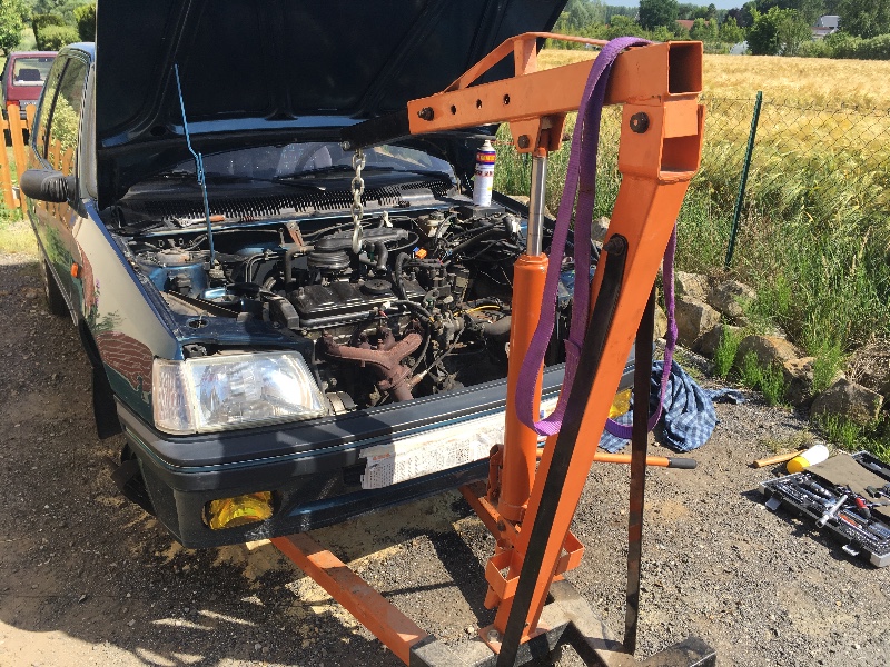

Ce week-end j'ai décidé de sortir le moteur de ma 205 pour pouvoir le déculasser et pour pouvoir m'occuper du petit problème de ma BV que j'expliquerai après .
Place au photo :
De grande heure de nettoyage en perspective
Et enfin le clou du spectacle une 205 volante !! :D
Le problème de ma boite de vitesse est que quand je suis en 4eme et que je décélère la 4eme saute et reviens au point mort :roll:
Si un membre a eu le même problème que moi et a eu la solution je suis preneur
Merci à tous de votre attention ! :)
Bonne journée et bonne route

Merci beaucoup pour ton message mais j'ai réussi à trouver la cause du problème grâce au personne qui on répondu à mon post dans la rubrique garage ! :D
En fait c'est le silentbloc du levier de sélecteur de vitesse qui se grippe sur son axe et provoque le point mort en desaccelerant
Merci quand même j'y jetterai un coup d'oeil tant que le moteur est sorti !
Bonne journée à toi :bien:

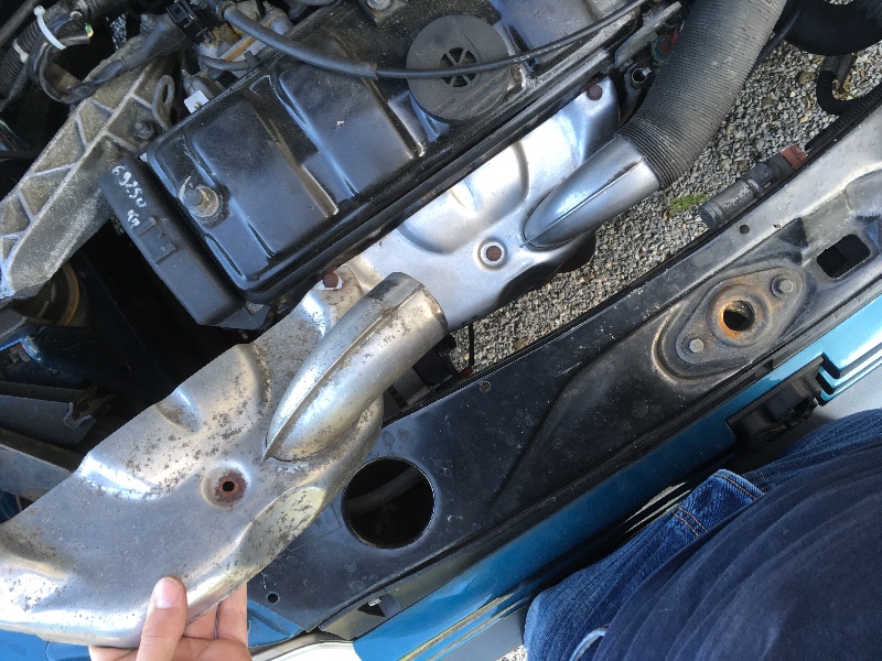

Me revoilà après avoir parcouru près de de 3000 kilomètres avec ma 205, donc entre temps je me suis penché sur le problème de vitesse qui sautait et c'était tout simplement une tringlerie de boite qui n'était pas graissé donc je l'ai graissé j'ai ensuite remonté le moteur fait une vidange, changé le liquide de refroidissement, changé l'huile de boite et changé les joint Spy de la boite et pour finir il y a 2 semaines j'ai changé mon cardan coté passager et re-vidanger ma boite.
Ce week-end j'ai changé cette pièce qui avait une fixation casser :
Sa rend mieux :bien:
Bonne semaine à tous et bonne route ! :)
