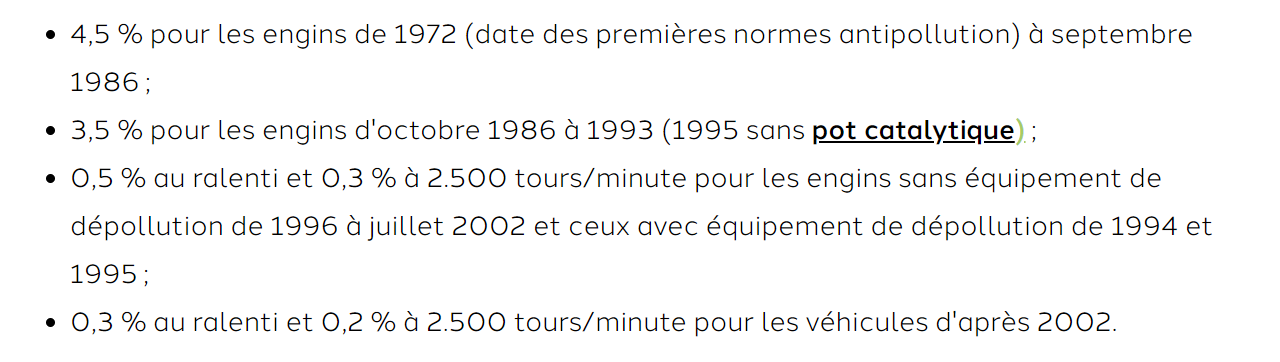

Ok, je ne suis pas spécialiste mais je vois qu'il y a des écarts importants selon l'année de mise en circulation de ta voiture.
En gros si elle est d'avant 1995 et sans pot catalytique, cela ne fait pas de différence.

Effectivement, sur le procès-verbal de contrôle technique, la norme indiquée est <3,5 %. Au premier passage Titine s’est envolée à 4,55 % pour redescendre après décalaminage à 3,34 %. C’est passé juste mais c’est passé.
Cette modification ruine vraiment toutes mes chances de la passer en collection ? Malgré qu’elle puisse présenter un contrôle technique valide ?
