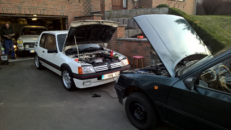

Salut à tous,
Bon après quelques 4 mois d'immobilisation, la batterie de ma gti était morte. Donc j'ai essayé de la démarrer avec les fils sur la diesel, le démarreur à donner quelque petits coups puis plus rien. Ici je viens de changer la batterie et quand je tourne la clé, j'entends le clac du relai dans la boite à gant, j'entends aussi la pompe mais quand je donne le coup de clé pour démarrer aucun bruit du démarreur :/ Donc je pense à aller le faire réparer, mais pour le démonter, est-ce que ça passe sans rien enlever ? Ou est-ce qu'il faut enlever calandre-traverse-radiateur ?
Merci d'avance pour vos réponses,
Mathieu.

Salut à tous !

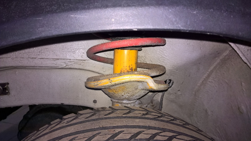

Voilà je viens vous donner des nouvelles de ma Gti :D

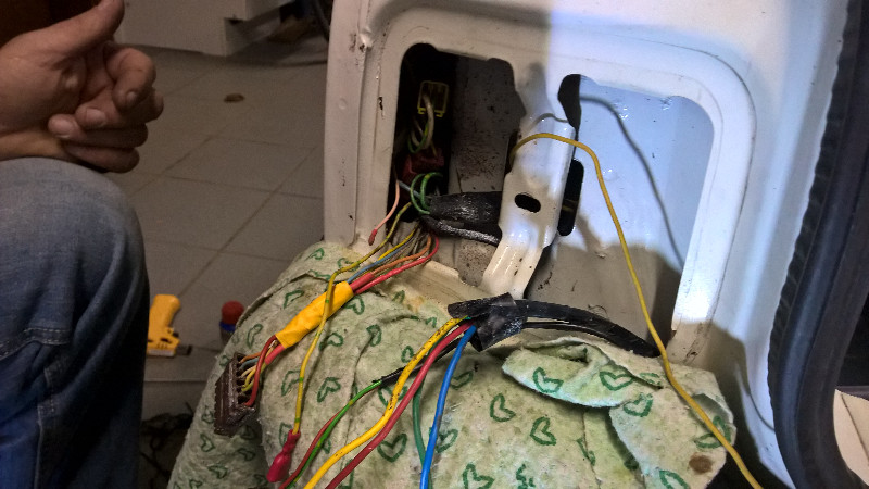

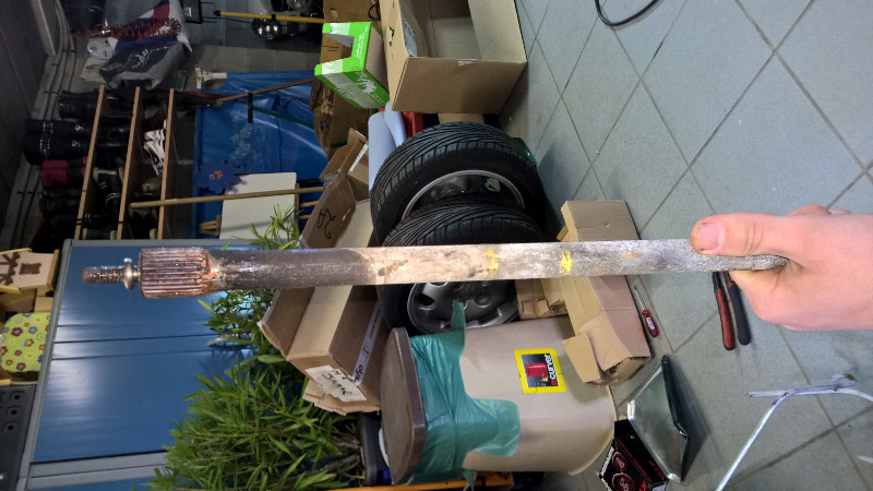

Alors le démarreur et la batterie on été changés et elle redémarre au quart de tour ! J'ai aussi fini avec l'aide du paternel de la remettre à hauteur d'origine ^^ On a été emmerdé par une coupelle à l'avant qui avait les filets pétés et une barre de torsion récalcitrante mais sinon tout c'est passé sans soucis :wink: Et quel plaisir de retrouver un comportement sain et confortable :) d'autant plus qu'un des amortisseur arrière avait perdu toute son huile d'où les sautillement désagréable ! J'en ai aussi profité pour faire une vidange de boite :)
Et niveau style je suis aussi repassé au feux arrières de phase 1 :bien:
Voilà pour les travaux qu'il me reste à faire : Refaire tout l'allumage à neuf, refaire fonctionner le feu de recul, remettre une admission d'air d'origine, régler le jeux au soupape parce que elle fait un petit tic tic à chaud :) Mais rien de grave.

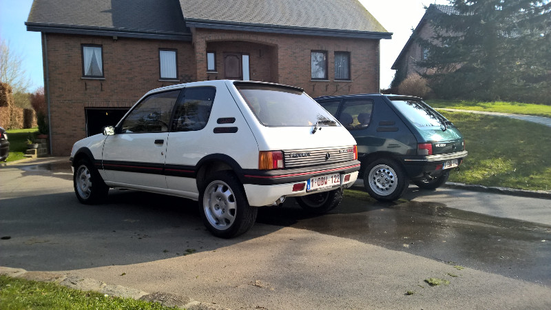

Maintenant passons à la meilleure partie : les photos ^^
Travaux sur les feux et le faisceaux pigeonné pour les feux de phase 2 mais maintenant tout est propre
Titine qui essaye d'aider sa grande soeur sans succès
Anciens amortos de me***
cette saloperie de barre de torsion ^^
Résultat final ^^ avec titine sur certaines photo :)
