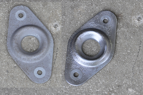

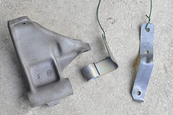

Alors je me suis attaqué un peu à la rouille avec quelques pièces comme le support de serrure de capot, divers petites pièces et le support d'alternateur.
Depuis que j'ai ma cabine de sablage je n'arrête pas de jouer avec, et à vrai dire ça change considérablement la vie en temps et en qualité de travail.
Admirez le boulot sur les pièces suivantes :
Un coup de peinture zinc la dessus et c'est comme neuf. J'ai pas mis de photo des pièces peintes car j'ai oublié d'en faire...Je regrette simplement que la finition soit mate. Le support de serrure capot a eu droit à un coup de brosse sur la perceuse en plus, pour voir....

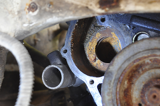

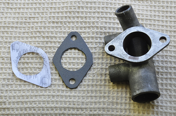

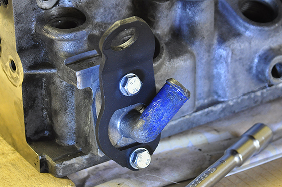

Ensuite je me suis attaqué aux joints. Sur mon modèle de 86 il y a une durite qui va du réchauffeur gas-oil jusqu'à la culasse et qui a été supprimée sur les modèles suivants. J'avais acheté un joint il y a 20 ans suite à une fuite mais comme j'avais cassé une des vis en la démontant je n'avais pas osé me retrouver dans la mouise en cassant la seconde. Comme ça ne fuyait plus (mystère
) j'ai laissé comme ça. J'ai cherché ce joint partout et ne l'ayant pas trouvé j'ai acheté du joint en feuille (qui coûte un bras!
), du coup j'ai pu aussi faire le joint du boitier d'eau inférieur. Et évidemment j'ai retrouvé le joint, mais APRES! Et il était où, hein, le joint? Et bien dans la 205, sur le tableau de bord, où je l'avais posé il y a 20 ans. Je devrais regarder plus souvent dans cette voiture, je retrouverais sans doute tout un tas de trucs, comme des petites culottes que leurs propriétaires ne pourraient plus mettre faute d'avoir pris au moins autant de poids que d'années sont passées...

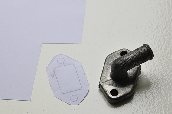

Revenons aux joints : gabarit en papier, repris sur la feuille de joint et découpage. Et montage. J'en ai profité pour mettre des vis neuves. Pas mal non, avec la patte pour sortir le moteur que j'ai repeinte aussi? Le bleu sur l'embout métallique c'est de la pâte à joint car elle est tellement attaquée que j'avais peur qu'il y ait une fuite à ce niveau. C'est pour boucher un peu les creux. Je sais pas si c'est vraiment utile, mais bon...

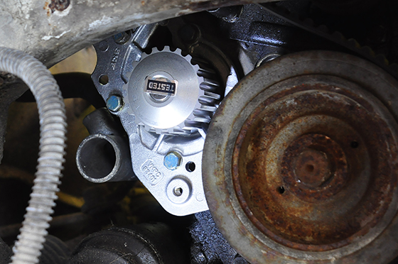

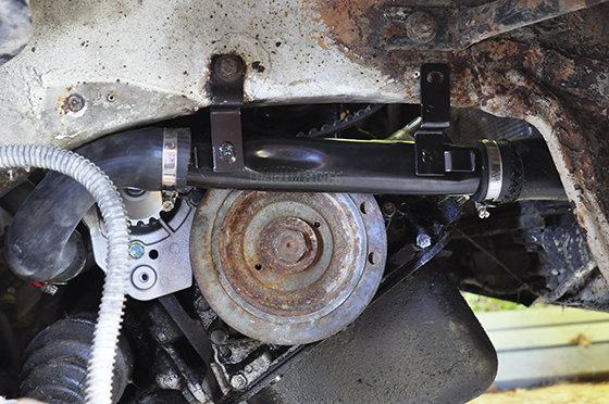

Ensuite remise en place de la pompe à eau. Il m'a fallu deux tentatives, non pas que ce soit difficile mais rapport au fait que j'avais oublié les vis de la pompe à la maison, qui est à 25 bornes d'où se trouve la 205. Vous comprendrez que je me suis trouvé con au moment de la fixer...
Mais tout finit par arriver, et j'ai aussi remis le raccord (en neuf, ayant troué l'ancien en le nettoyant
) et des durites neuves, histoire de refermer un peu plus la partie humide du bouzin.

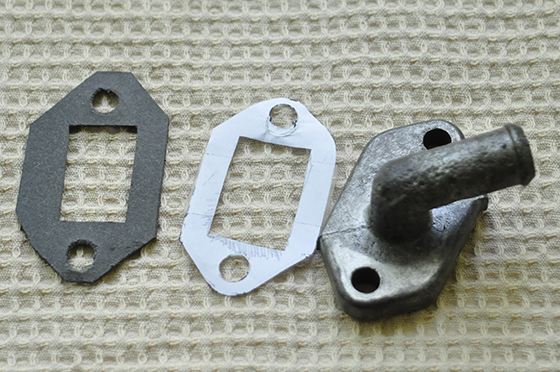

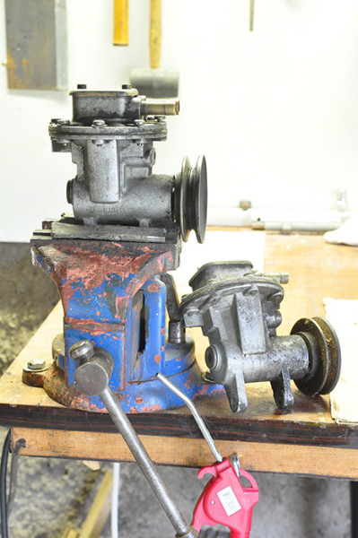

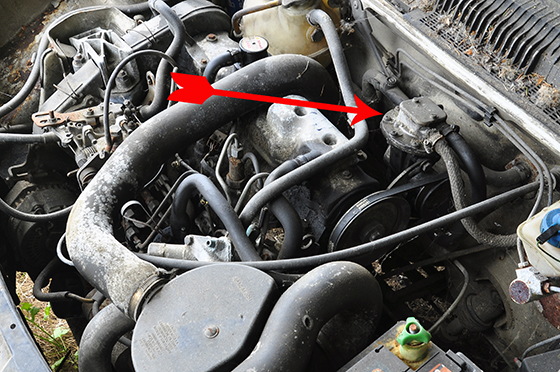

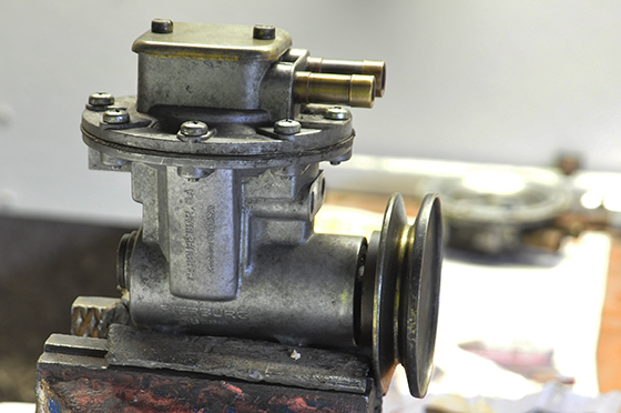

On va continuer dans les périphériques moteur avec la pompe à vide.
Élément important s'il en est car une fois qu'on aura démarré la bête il va bien falloir pourvoir la retenir quand les chevaux vont sortir de l'écurie
Sur les phases 1 la pompe est séparée, ce qui donne encore plus l'impression d'une usine à gaz quand on regarde le moteur. Pour ceux que cela intéresse voilà sur l'image qui suit où ce sympathique collaborateur de sécurité se trouve, avec sa petite courroie toute mimie.
Vous noterez au passage qu'il s'agit d'une photo avant le début des travaux de restauration.

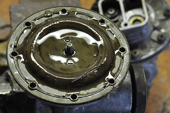

Je l'avais déjà dit mais je le redis, ma pompe à vide dégueulait de l'huile, alors que c'était déjà une pompe d'occasion car celle d'avant perdait son huile par le bas, ce qui n'est pas réparable. La membrane de cette nouvelle pompe d'occasion était percée, comme je l'avais aussi montré :
Il m'est donc venu l'idée (dans ma tête à moi qu'elle est, comme dirait un imitateur de Sarko) de mettre la membrane de la pompe qui fuyait par le bas sur la pompe qui fuyait par le haut. Et tout ça sans aucun diplôme en plomberie. C'est-y pas beau?
Il y a longtemps, non pas dans une galaxie lointaine mais devant chez moi, j'avais déjà changé cette pompe à vide, l'huile ayant eu l'idée de foutre le camp le mécanisme s'était désintégré et cliquetait comme mes dents quand il fait trop froid. J'avais jeté la pompe HS, mais j'aurais du la conserver pour la membrane qui, elle, n'avait rien à se reprocher ainsi que pour les clapets et joints. Pensez-y si cela vous arrive car c'est toujours quelques économies supplémentaires. Par contre laissez la membrane sur la pompe car elle risque de se déformer si vous la démontez et qu'elle reste comme ça trop longtemps.
Bon, maintenant que tout est prêt procédons à la rénovation.
A gauche la pompe avec la membrane HS, et à droite celle qui pisse par le bas.

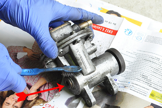

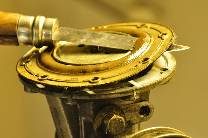

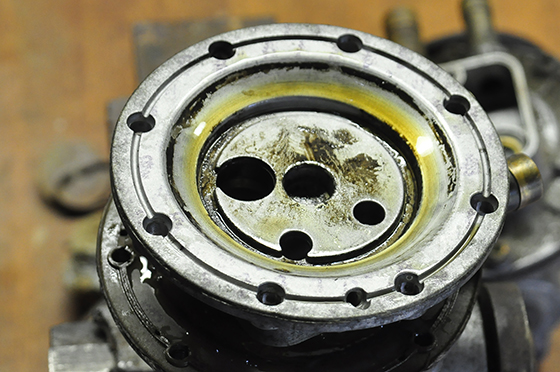

On voit bien sur l'image suivante l'huile qui a envahi les compartiments à clapets. C'est simple à démonter (deux vis, attention aux ressorts qui poussent comme s'il étaient constipés!) et permet un diagnostic rapide pour la membrane sans extraire la pompe du moteur ni retirer la courroie.
Nettoyage au dégraissant (essence F) de la pompe entière, ce qui ne lui fait pas de mal. On voit la vis de remplissage de l'huile avec la flèche rouge. C'est par là que l'on refait le niveau et qu'on le vérifie, comme expliqué dans la RTA.

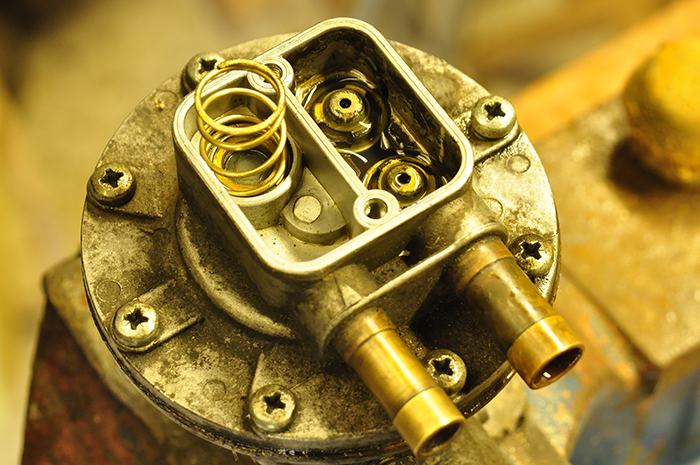

Quand c'est propre, démontage des clapets avec un aimant ou une pince à épiler (deux outils qui coûtent peau de balle et qui sont super utiles quand on bricole "fin"). Attention aux joints sous les clapets qui se perdent facilement!
L'envers de la tête de la pompe. On voit la crasse. Nettoyage dans la foulée...

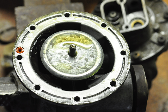

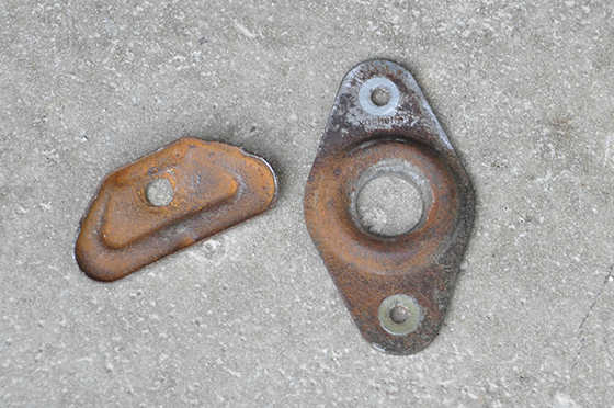

La membrane, avec la fente bien lubrifiée. Il y a une plaque ronde sur cette membrane, bien repérer le sens car il y a un bourrelet.
Et sous la membrane où se trouve une autre plaque ronde dont il faut aussi repérer le sens. Là, c'est plein d'huile mais c'est normal car c'est le côté réservoir où on est censé en trouver.
Et quand on enlève la plaque c'est tout beurk!

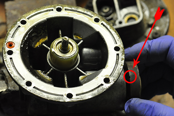

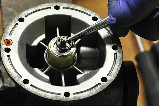

Au milieu on voit le piston qui est actionné par la poulie à droite.
Sur l'image suivante on voit le piston en position haute. La flèche montre le repère sur la poulie qui permet de mettre le piston en position haute pour faire le niveau de la pompe. C'est important car il y a en fait peu d'huile dans cette pompe et si le piston est en bas le mécanisme (micro vilebrequin) trempe dans l'huile et prend autant de place. Ce qui fait qu'à la vérification on peut penser qu'il y en a trop car cela va déborder quand on le contrôlera.
Donc bien mettre ce repère au zénith quand on vérifie le niveau.
