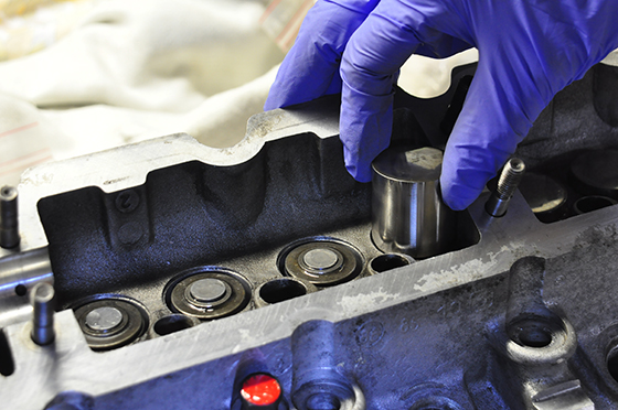

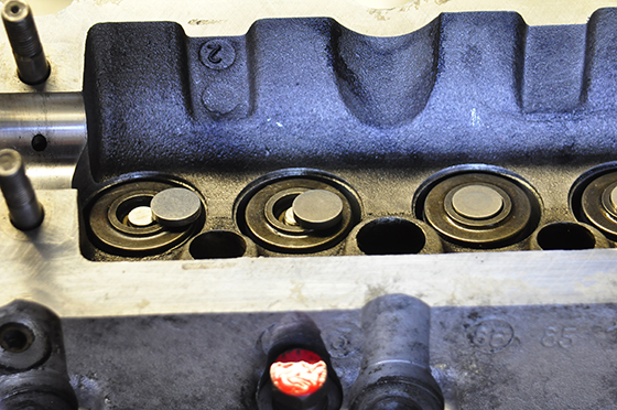

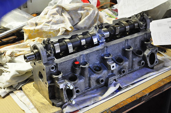

Je commence donc par la mise en place des grains de réglage sur les têtes de soupapes. Pour ceux qui n’en ont jamais vu les photos qui suivent valent plus qu’un long discours.
Une fois les grains posés on remet les poussoirs .
J’ai pris la précaution de mettre de l’huile à chaque étape histoire de faire en sorte que les pièces en friction ne soient pas sèches au premier démarrage.

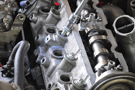

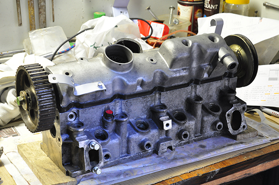

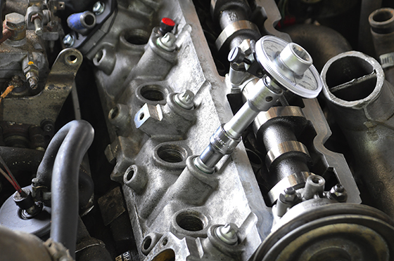

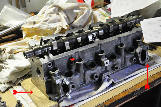

Pour l’étape suivante, c'est-à-dire la mise en place de l’arbre à cames il faut prendre la précaution de poser la culasse sur des rehausses, ici deux simples lattes de bois, de façon à ce que les soupapes qui seront alors mises en bascule par les cames puissent dépasser le plan de culasse.

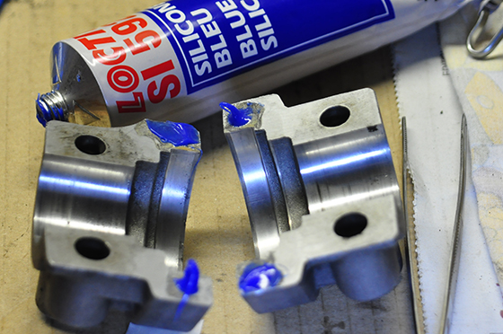

Les deux chapeaux de l’AAC sont enduits sur les surfaces en contact avec la culasse de pâte à joint, sinon il y a des fuites d’huiles par là même si le spy est neuf.
Les chapeaux en place on serre au couple les trois chapeaux et on met en place les joins spy d’AAC en ayant pris soin d’essuyer l’excédent de pâte.

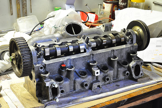

Et on n’oublie pas de remettre les poulies histoire de voir ce que ça donne. Ne pas serrer celle d’AAC car il va falloir la redémonter pour mettre la culasse en place sur le bas moteur.

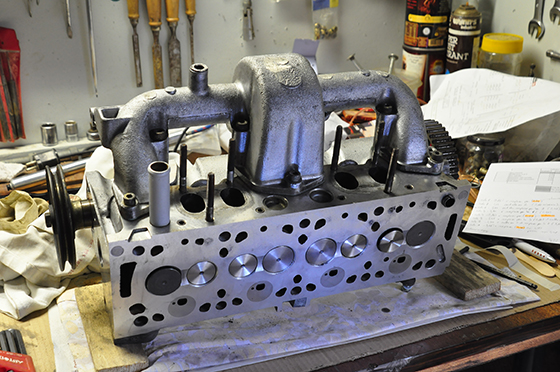

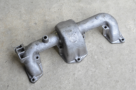

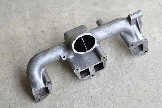

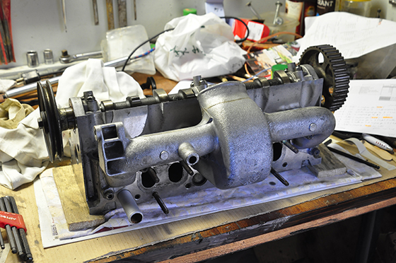

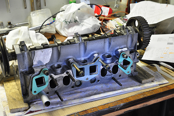

On passe ensuite au remontage de la pipe d’admission en commençant par mettre les joints neufs, et ensuite la pipe. Elle a quand même une autre gueule quand elle est propre, non ? C’est aussi ce que me dit ma femme quand je rentre après avoir bricolé, après la douche…
Ca va tout seul.
Sur la dernière image on voit bien les soupapes ouvertes qui justifient les deux rehausseurs.

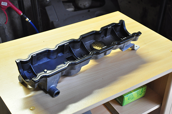

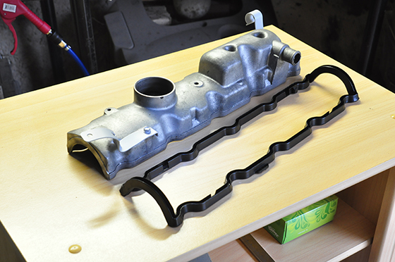

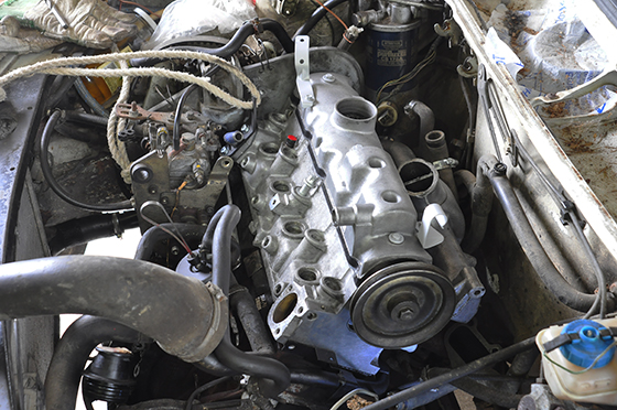

Nettoyage (encore !) du cache AAC et remontage du joint. J’ai pensé qu’il était assez en bon état pour ne pas le changer (Les petits euros font les grosses factures…) et remontage sur la culasse.
Un avant après, histoire de…
Je vérifie que ça tourne sans problème et je vais remonter ça dans la voiture.

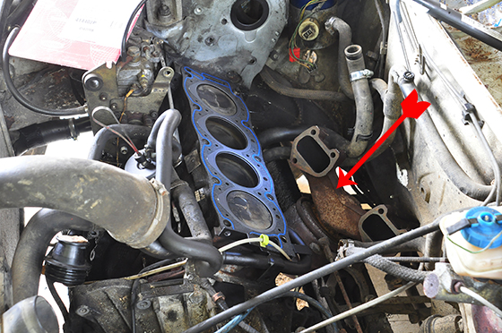

Mise en place du nouveau joint de culasse après avoir nettoyé le plan et les puits de goujons.
Important : placer la pipe d’échappement derrière la place de la culasse histoire de ne pas avoir à démonter la pipe d’admission une fois la culasse en place car il n’y a pas la place pour qu’elle passe.
Ensuite, et bien mon pote, si t’as pas un dos en béton ou une chèvre (pas celle avec des poils et qui pue, celle en acier) ou un copain (même débile, tant qu’il a des bras) alors remballe les gaules la pêche est fermée. Moi j’ai un dos en adamantium (mais ma femme m’a coupé les griffes.) donc pas de soucis (prononcer « soussaïe » comme Christina Cordula) et une corde à 1 franc.
Ensuite on remet en place les goujons neufs, qu’on sert comme il faut au couple et qu’on fini en serrage angulaire.
Je suis trop costaud, c’est vrai, et très humble en plus mais ce que je n’ai pas prévu c’est que mes biscotos de Hulk sont plus résistants que mes tendons. Au lieu de mettre une barre allonge pour le serrage angulaire j’ai bouriné et me suis abimé un tendon qui me fait toujours mal aujourd’hui. Et vous avez ce que m’a dit ma femme ? Ben non, vous pouvez pas savoir. Et bien elle m’a dit que c’était une bonne occasion pour arrêter d’être un branleur. Comprenne qui pourra...
Ca va tout seul.
