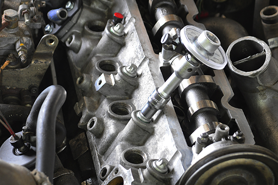

est tu satisfait de ta clé dynamométrique ? Il m'en faut une !
Merci d'avance du retour :)

Sur la photo ce n'est pas une clé dynamo mais un cadran pour serrage angulaire. Et j'en suis content car il a parfaitement fait son office. C'est un entrée de gamme trouvé chez AD distribution. Pas cher mais comme je ne vais pas en faire un usage intensif je ne risque pas de l'user prématurément...
Par contre j'ai bien utilisé une clé dynamo pour le premier serrage. C'est une vieille Facom mais pas à déclenchement, c'est celle qui se "tord un peu", la mesure n'est pas super précise.
205 XAD de 1986 - 420938kms
Messages : 3794
Re: Ma madeleine de Proust.
C'est un outil pour serrage angulaire :gene: je me coucherait moins bête :rirejaune:
Je vais prendre conseil en magasin d'outillage, ça sera plus évident que l'immense choix du net :roll:
Merci encore et bon courage pour tes travaux :wink:
