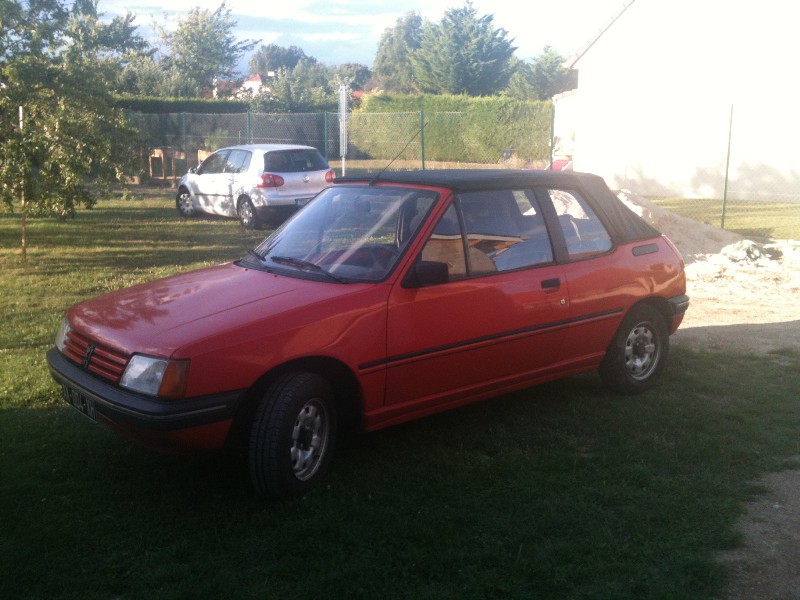

Ca y est capote reçue hier matin c'est trop joli quand c'est neuf, par rapport à l'ancienne, oui c'est ce que je comptais comme temps pour la changer en espérant qu'il fasse beau, normalement c'est prévu en mm avec la peinture en septembre

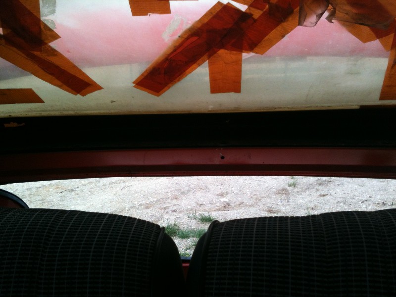

Bonjour à tous ca y est capote changée hier, au total 13 heures de boulot, on a un peu cherché en tre le ciel de toit qui n'était pas expliqué sur la notice, la matelassure et la capote, ou les photos n'étaient pas explicites du tout, ce n'est pas sans mal que nous y sommes arrivés. entre temps lors du démontage, il a fallu refaire la barre de maintien arrière qui était attaquée par la rouille et les raidisseurs de custode qui sont bons à changer, hélas je ne les ai pas commandé pensant qu'ils étaient encore potable. Nous ne les avons dc pas collé, ce matin j'ai commandé les nouveau pour les changer.

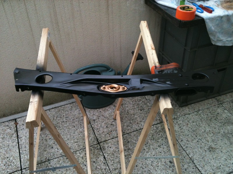

merci pour les compliments, sinon oui j ai démonté la pièce de la traverse pour la repeindre, mais je n'ai pas démonté le mécanisme, je l'ai bien nettoyé et regraissé

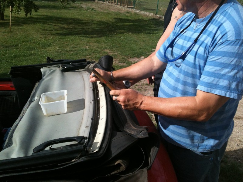

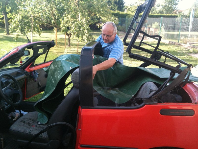

Voici comme promis les photos du changement de la capote

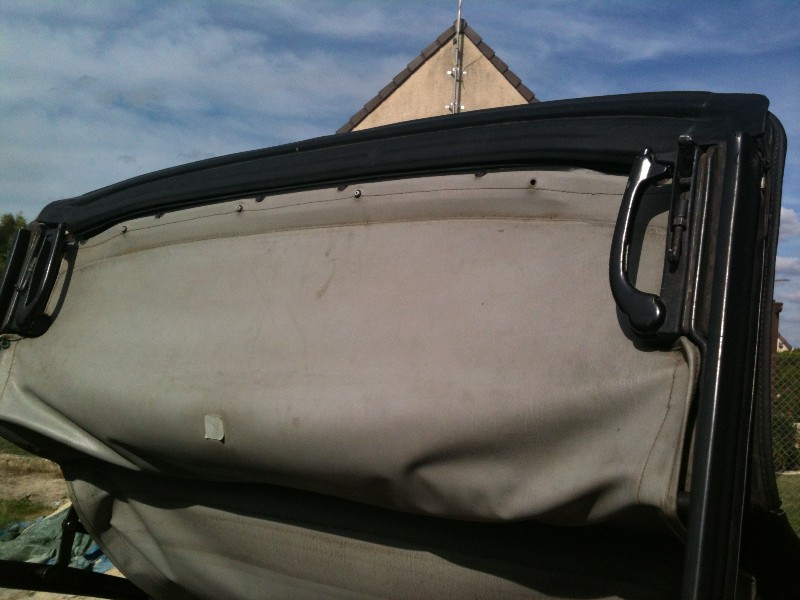

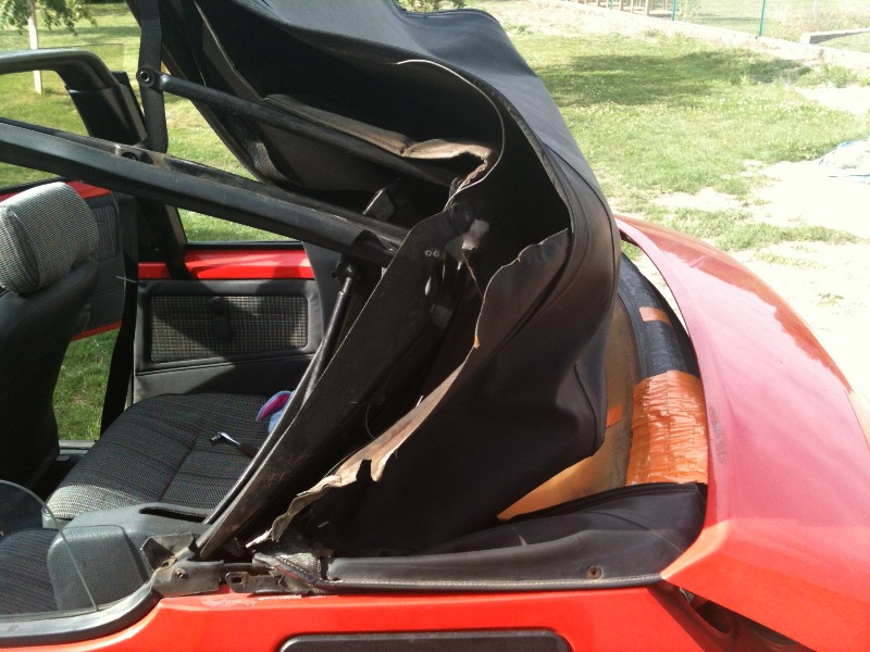

Ouverture de la capoteImage

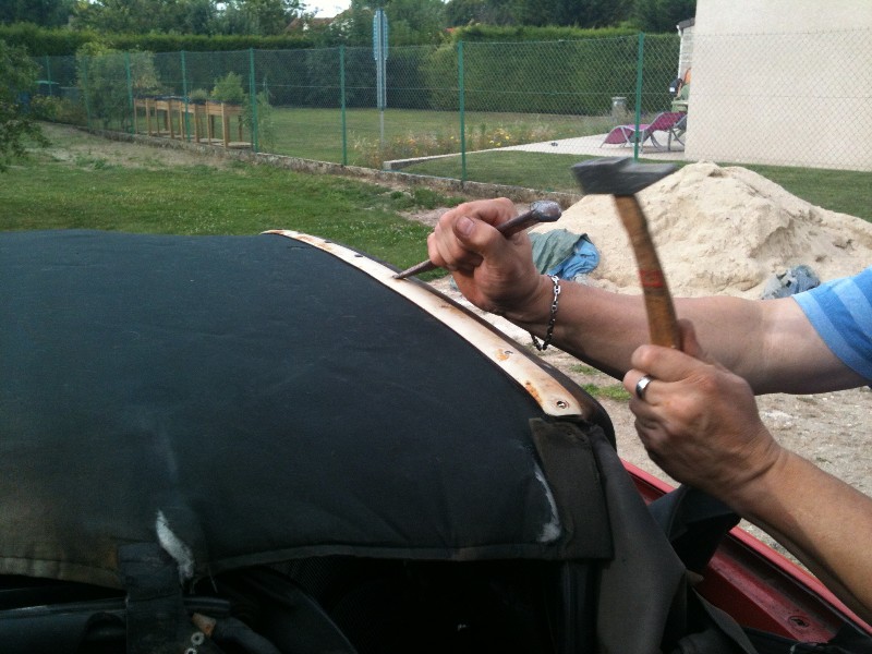

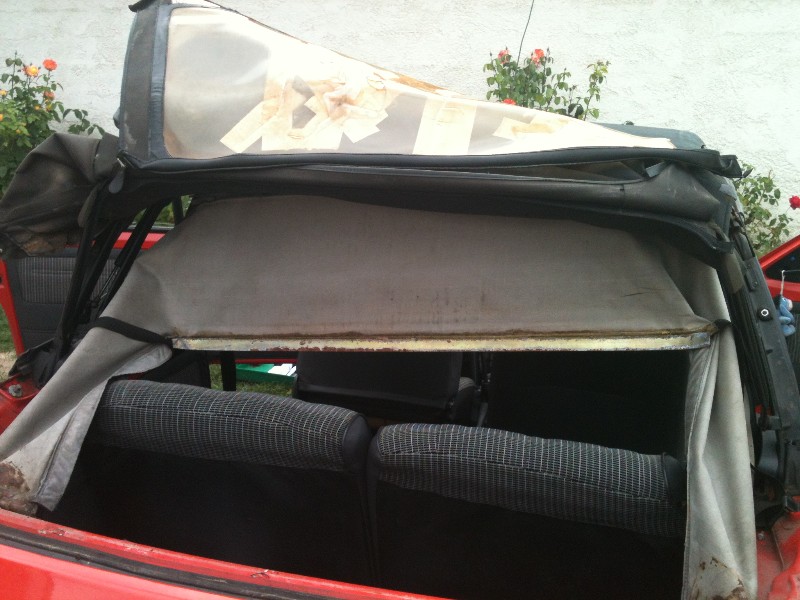

On enleve les raidisseurs de custode, bien attaqués par la rouille on va les traiter en attendant de recevoir les nouveaux

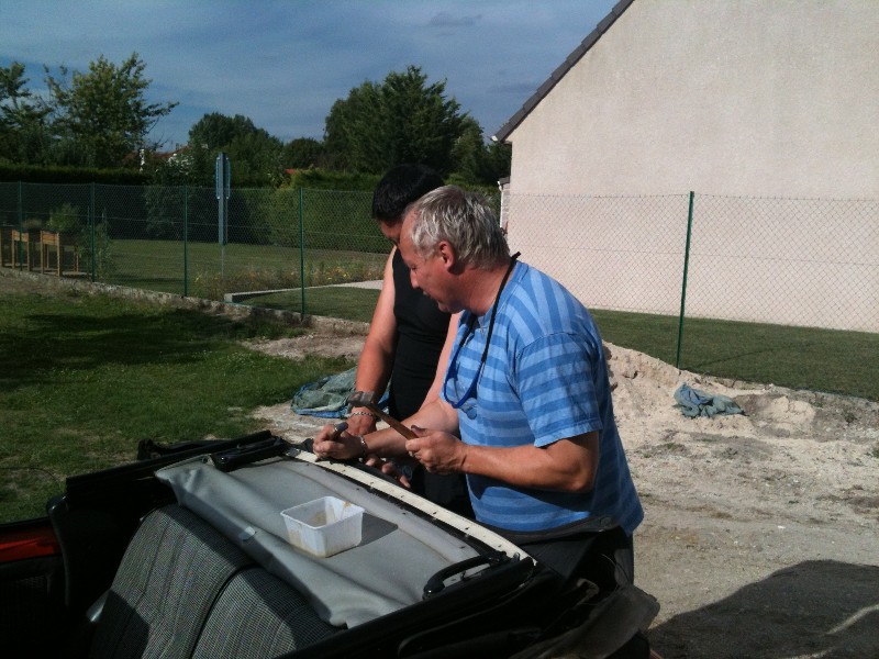

On s'attaque ensuite au ciel de toit qui tient par une petite barre encliquetée dans des ergots sur l'armature
Puis le joint de casquette et la barre de maintien
On peut a présent enlever le haut de la capote
puis on enleve les boulons qui se trouvent dans le coffre qui maintiennent la barre de tension de la lunette arriere

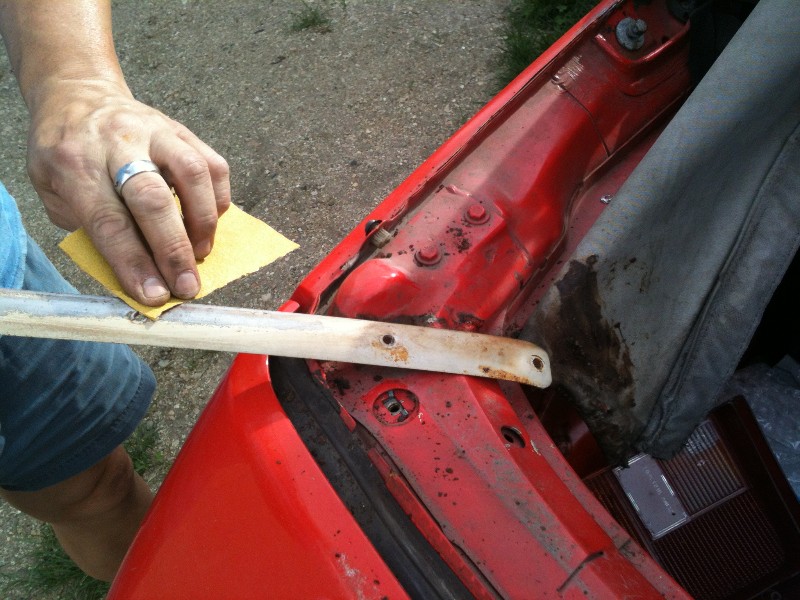

Une fois la lunette arriere enlevee nous pouvons alors retirer les 2 petites visses qui maintiennent le ciel de toit puis le degrafer de l'armature

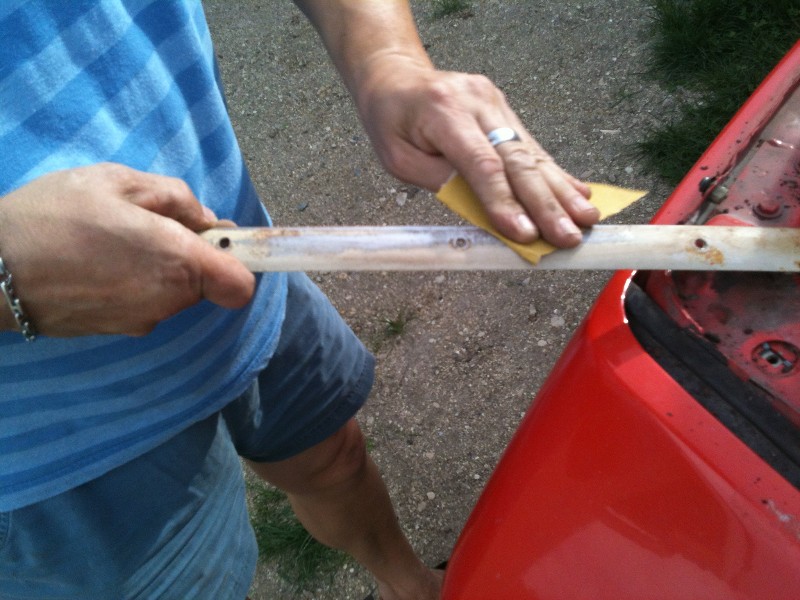

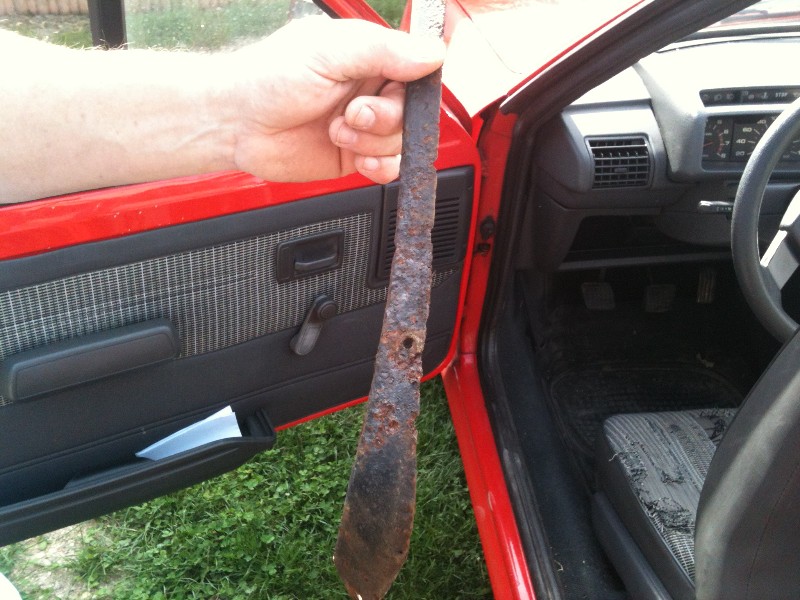

Maintenant au tour de la matelassure il faut enlever les rivets qui tiennent la barre de maintien
La barre est un peu rouillee dc poncage et traitement

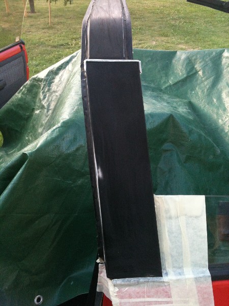

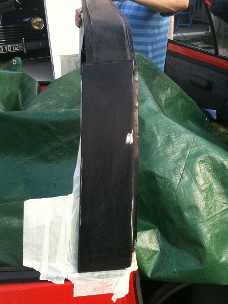

y plus qu a decoller la matelassure de la casquette et tout est enleve, on en profite en mm temps pour repeindre les montants et l'arceau de la voiture, on ponce, on cache, et on peint
on peint aussi l'armature
Voila la voiture est prête a recevoir la nouvelle capote

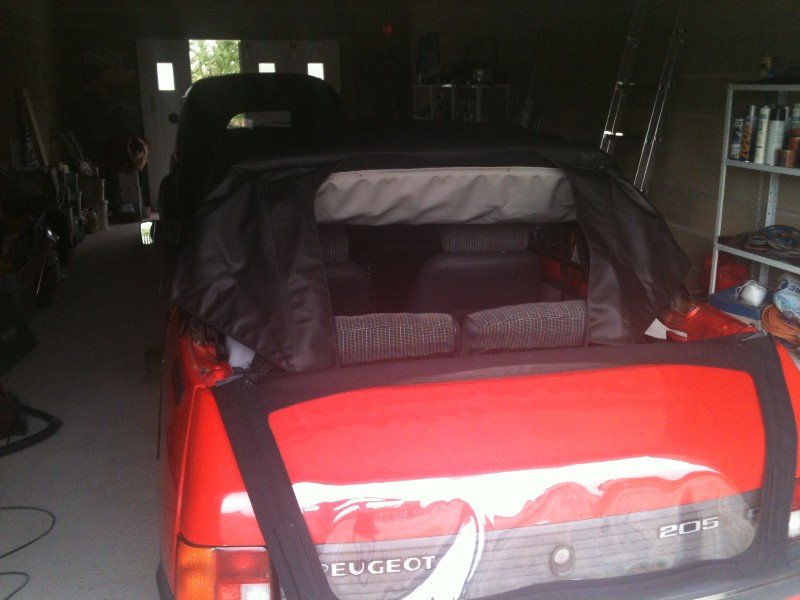

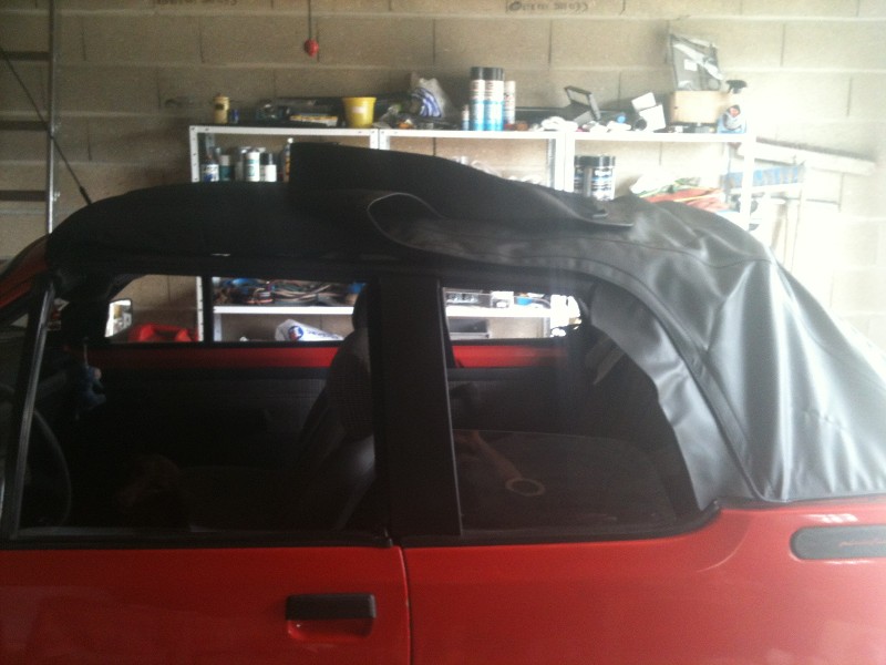

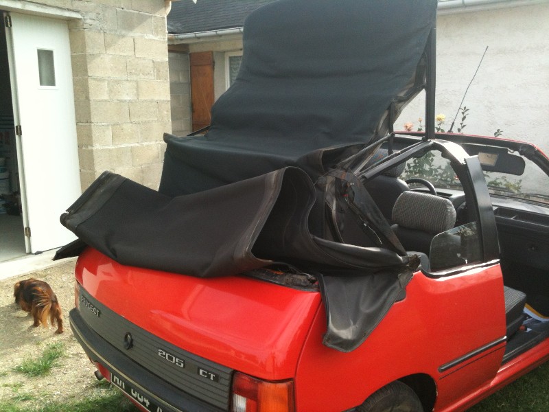

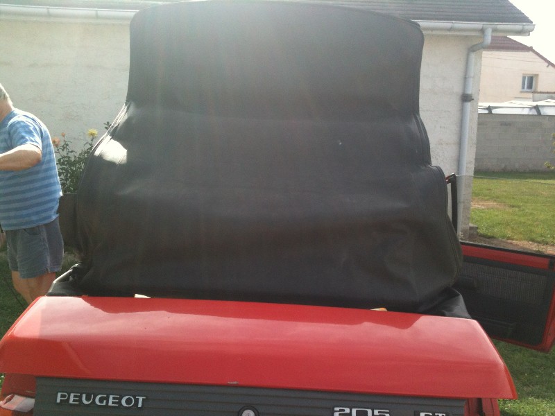

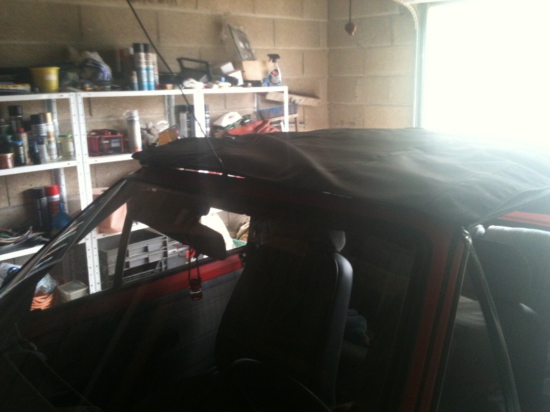

Remontage de la capote, le temps n étant pas avec nous nous avons commence dans le jardin et fini dans le garage car une grosse averse nous a coupé dans notre élan

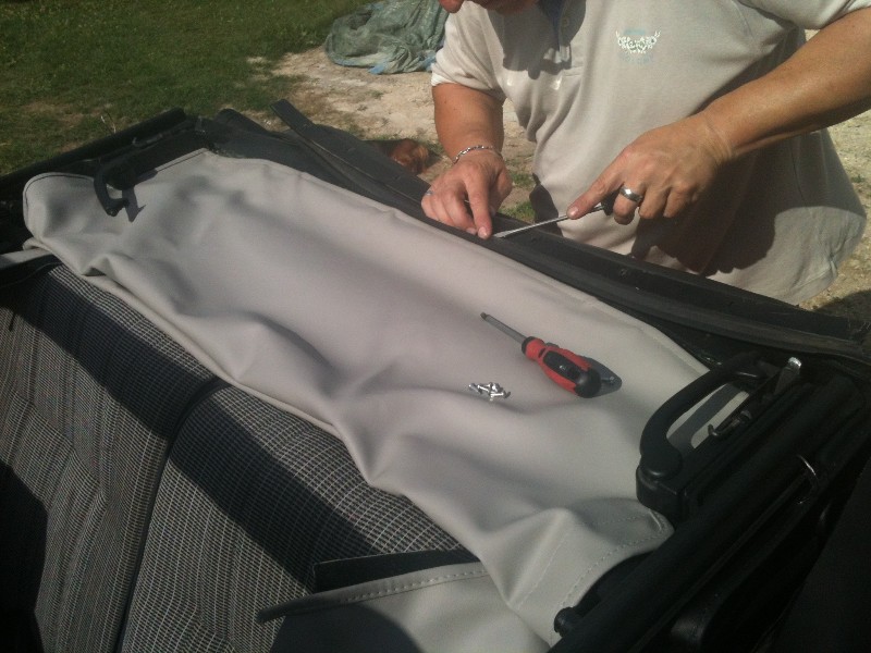

Nous commencons par remettre le ciel de toit en place, puis la matelassure
Ensuite nous remettons la lunette arriere et placer la capote, bien coller la partie casquette
Nous passons les câbles tenseurs dans les encoches de la capote

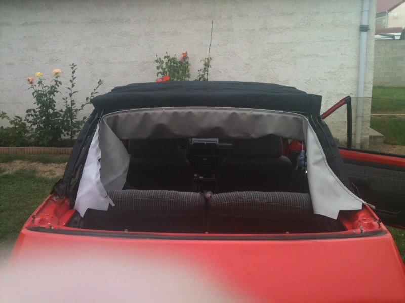

Nous remettons le joint de casquette ainsi que l'enjoliveur de joint

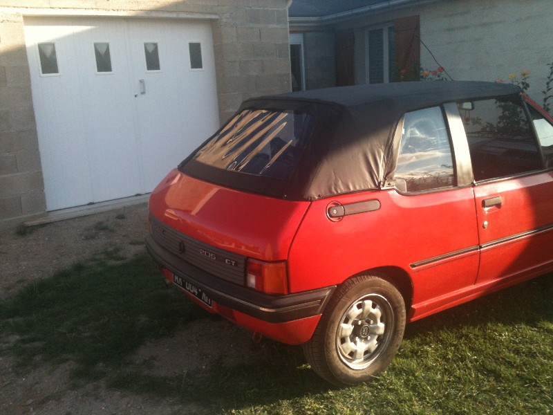

Il ne reste plus qu'a coller les montants des fenetres arriere et remonter les petites pieces de finition.
Le résultat
Et la 9 heures de remontage,
Il faut maintenant laisser la voiture au soleil pendant quelques jours pour que la capote prenne bien sa forme et sa place definitive.
