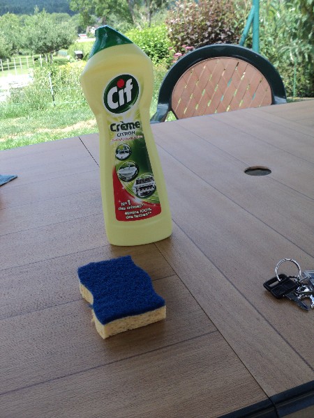

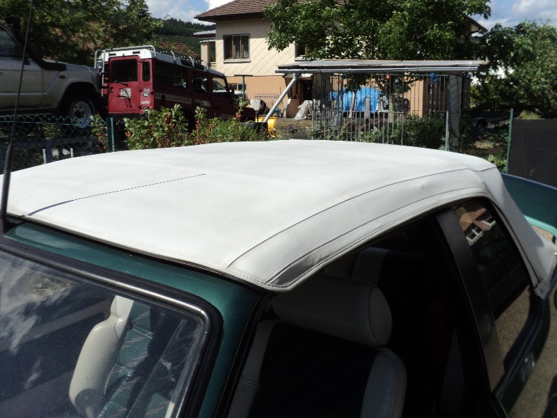

J'ai déjà commencé les hostilités ! :bien:
On commence par le nettoyage de la capote, forcément après 22 ans non lavé en profondeur. Le vendeur m'a quand même dit qu'ils nettoyaient la capote une fois par ans au savon de Marseille, c'est mieux que rien ma foi.
Une fois n'est pas coutume, j'utilise l'efficace méthode 3dfx pour le nettoyage. Alors, un marteau, un burrin, et on commence :lol:
Meuh nan, un peu de Cif crème pour sols (malheureusement le Cif White ne se trouve plus...dommage :( ) mais le CIF crème est déjà bien assez efficace et une éponge avec un côté grattant.

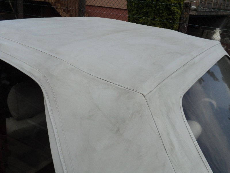

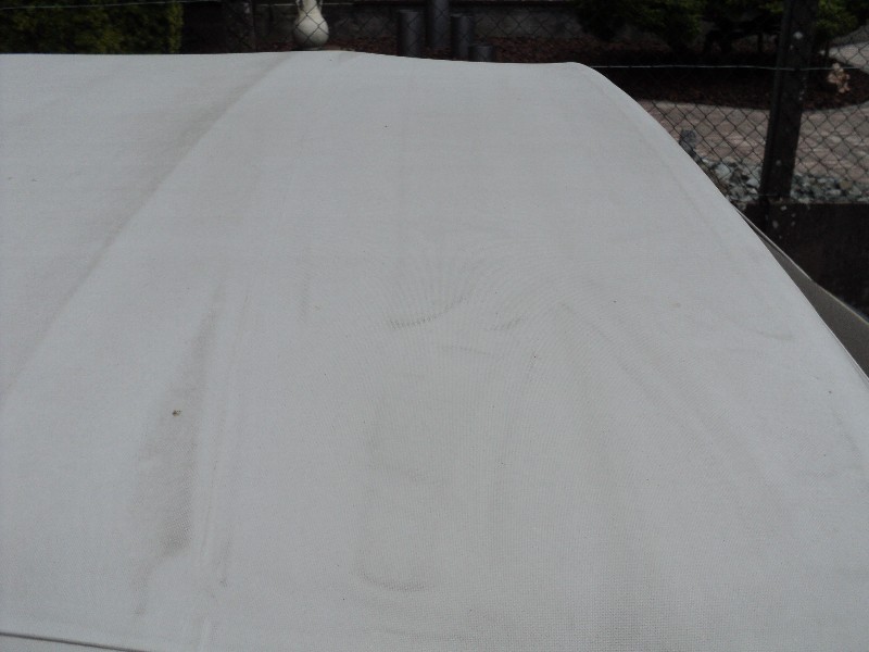

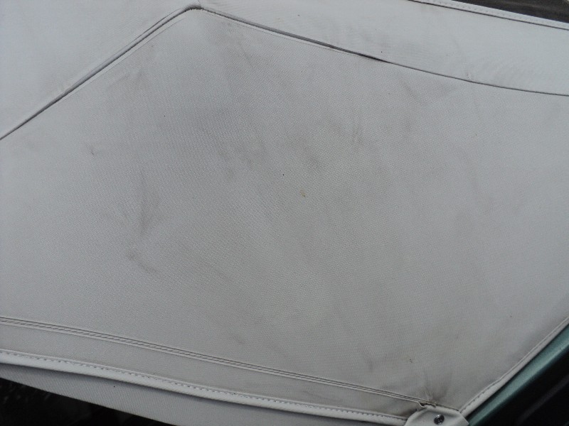

La capote avant nettoyage (la photo ne donne pas vraiment un rendu de la réalité, forcément du blanc-gris avec le soleil...bof)
C'est crade !

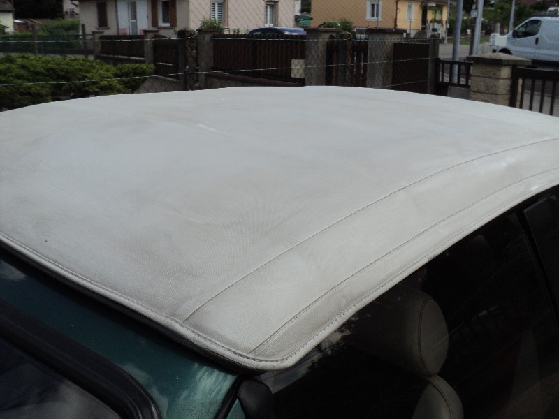

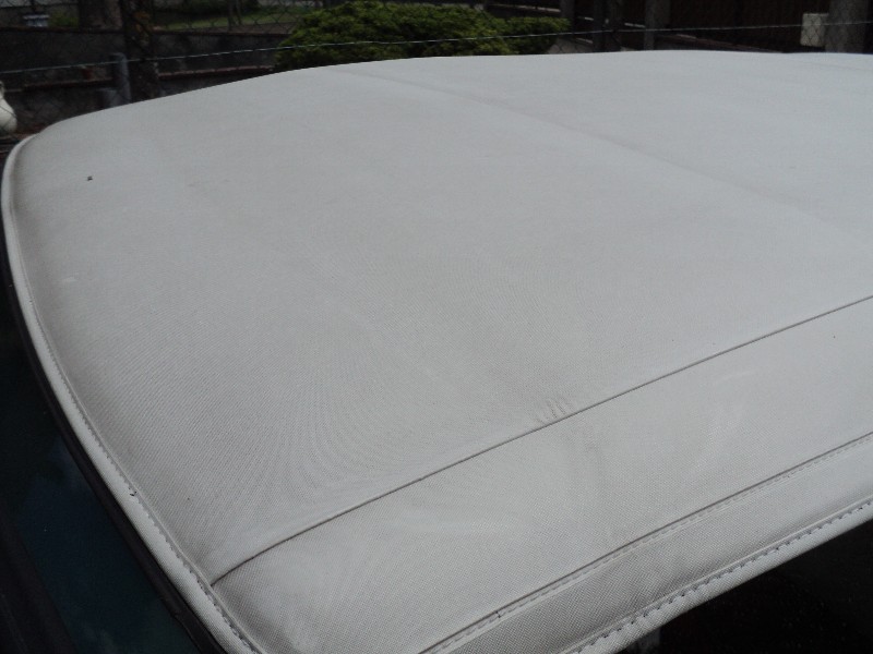

Au boulot !
J'ai bien du faire 6 passages pour arrivé un bon résulat, forcément après 22 ans la capote ne peut pas ressortir comme neuve, mais la elle parraît comme neuve ! :D DIs donc j'en ai sorti de la merde lol

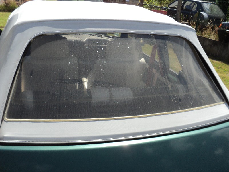

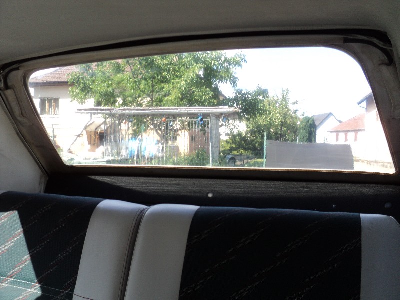

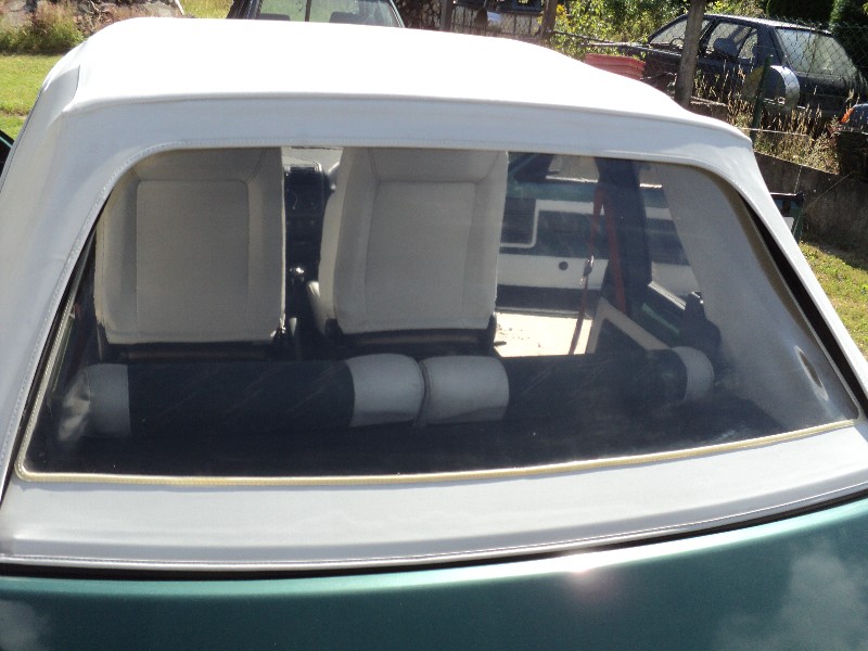

Puis je m'attaque a la rénovation du plexi AR, plus du tout transparent a cause des frottements des capotage/décapotage successifs :wink:
Bon point, la vitre AR a été remplacé il y a pile 10 ans par un professionnel.
On n'y voit presque plus rien du tout.
Entre deux étapes, il m'a fallu frotté, pour cela il suffit de frotté avec une microfibre et du polisch, mais prévoir par mal d'huile de coude !

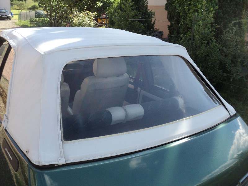

Une fois terminé, je suis très content du résultat ! :bien:
De l'intérieur
C'était plus pratique de démonté tout ça pour faire dedans :lol:
:love:

Magnifique ce décrassage!!! :bien:
Je ne croyais pas que l'on puisse rattraper la lunette aussi bien! :langue3:
