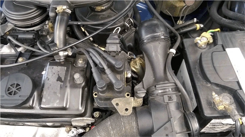

Aujourd'hui,hui j,ai démonter le delco, un gros bloc noir sur lequel se recordent les bougies.
Tout est moulé et pas de trace de la bobine, je pense qu,elle est dedans...
Je poste des photos début de semaine

Voici les photos de la pièce démontée je pense qu'il s'agit du démarreur et de la bobine ?
Sur la seconde photo on aperçoit des petite fissures ?
Est-ce que le problème de non démarrage de Blue proviendrait de cette pièce ?
Merci pour votre aide et conseils

Bah je pense pas mais si t es étincelles son orange c'est pas bon au pire regarde si tu peu t'en faire prêter une qui marche pour voir

J'ai lu que les étincelles oranges pouvaient provenir d'un module d'allumage HS, quelqu'un sait il ou je peux le trouver sur Blue ?
Toujours d'après ce que j'ai lu sur le forum, c'est un allumage à étincelles perdues.
Pas de tête de delco ni d'allumeur, juste deux bobines doubles, un capteur et un boitier d'allumage comme sur une auto actuelle.
Est-ce que tout ce petit monde serait dans le boîtier que j'ai démonté, en photo dans un précédent message ?
Merci...
