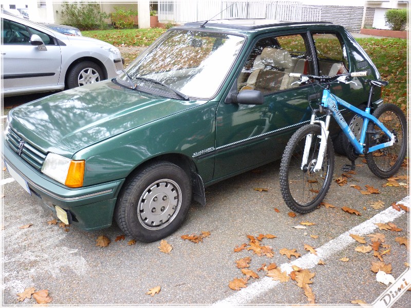

[quote="Dimi"]C'est drôle car toi tu prends ta voiture pour faire du vélo...
Moi je prends mon vélo pour aller voir ma voiture ::d
Le terrain est cool ! Tu as dû t'amuser :bien:
salut Dimi,
matinal dit donc !
oui c'est génial comme coin pour le vtt :D
Je m'éclate dans tous les sens du terme parfois :mrgreen:

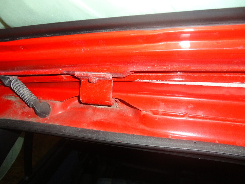

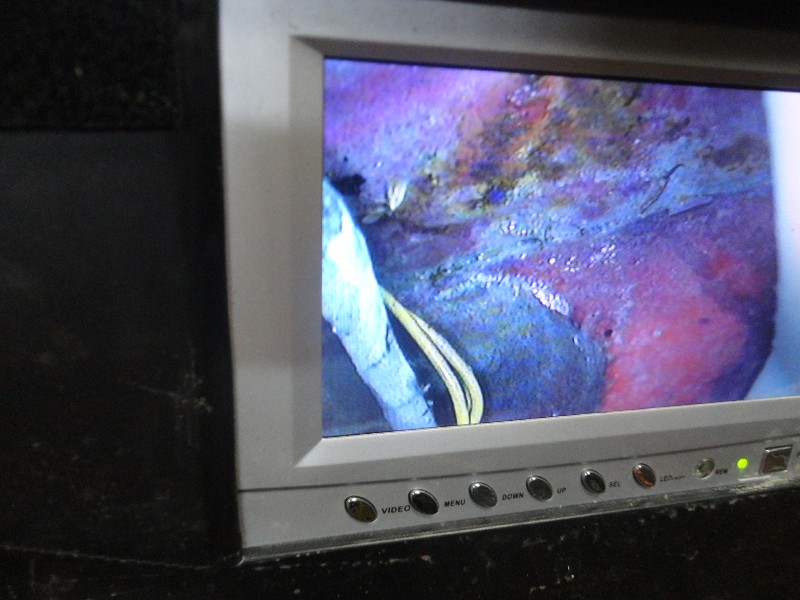

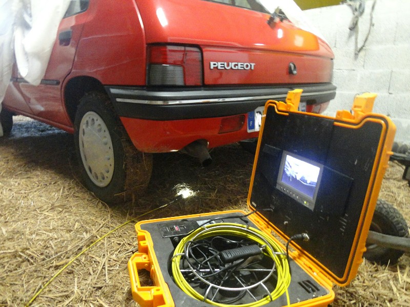

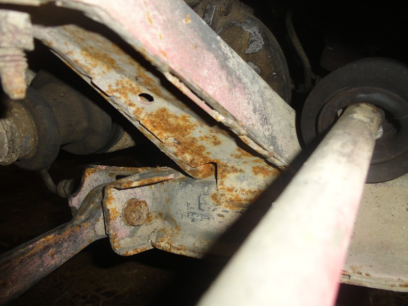

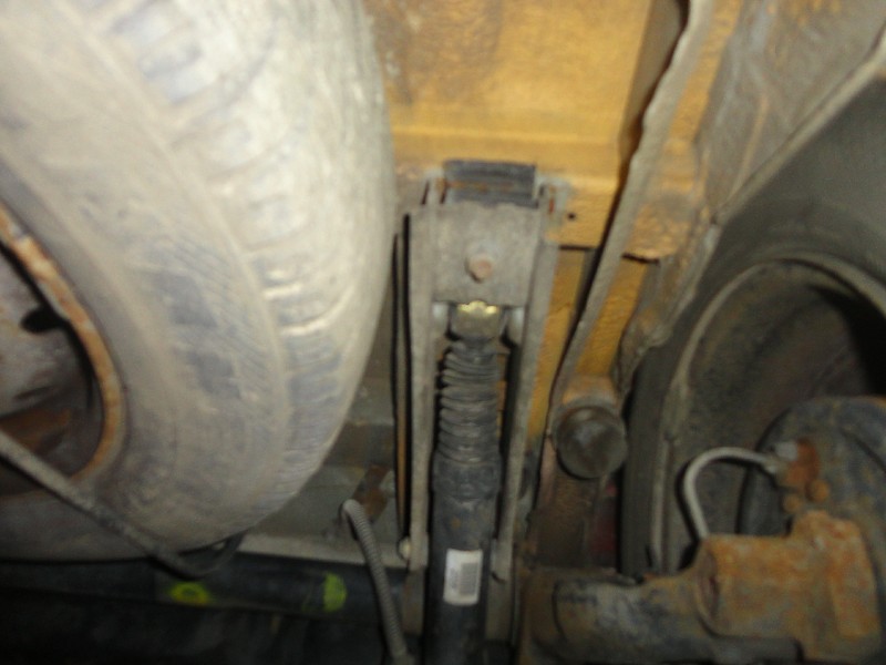

comme dit plus haut je me suis lancer dans la recherche de rouille :gene:
et quand on en cherche ,on en trouve :langue:
Tout d'abord les ~bonne nouvelles :

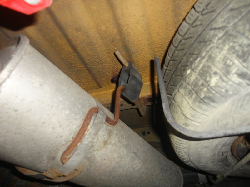

ras au niveau du coffre et du dessous de banquette arriere ,idem emplacement du cric et numéro de châssis :bien:
le haillon ras
au dessus de la roue de secours agréablement surpris du bon etat :D
Les tôles de phare sont aussi nickel (pas de photos) !

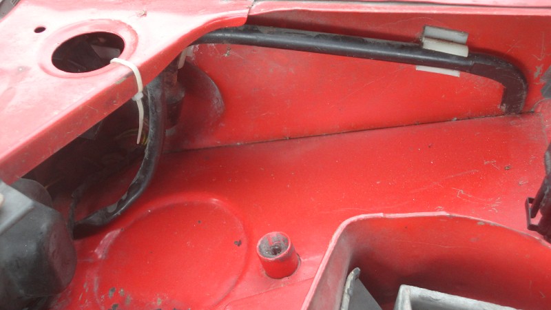

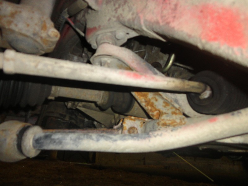

On passe aux chose qui fâche :pascontent: ,bon c'est pas une ruine quand même !!
cela reste de la rouille superficiel mais bon,vas pas falloir attendre la St glinglin pour faire quelque chose :roll:

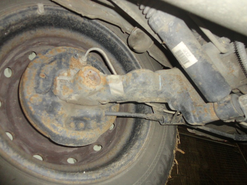

le train avant :
tambour ,je pense que les amortisseurs sont d'origine (génération)
Pour inspecté derrière le bocal lave vitre comme j' ai eu la flemme du démontage, j'ai fait appel à la
technologie ::d
donc voilà ce qui ce cache derrière ce bocal :shock:
L'image ne semble pas très nette mais croyez moi elle l' est !
Bon ben y a plus qu'a !!

Messages : 5756
Re: ma petite grd
Ce satané lave glace!
Quelques giclées à coté et voilà ce que ça donne des années plus tard. :roll:
Sinon ailleurs ça à l'air nickel! :bien:
Pour le train avant il n'y à vraiment pas de quoi s'affoler,vu l'épaisseur de tôle ça ne va pas le traverser de sitôt! :wink:

Re: ma petite grd
Kurt a écrit :Ce satané lave glace!
Salut Kurt,
c'est si agressif que ça le produit lave glace :suspect:
Pour le train,je vais attendre que mon autre véhicule soit fonctionnel pour me pencher dessus :wink:
Ça fait un peu tâche par rapport à la carrosserie :roll: ,derrière le bocal par contre je vais pas attendre !

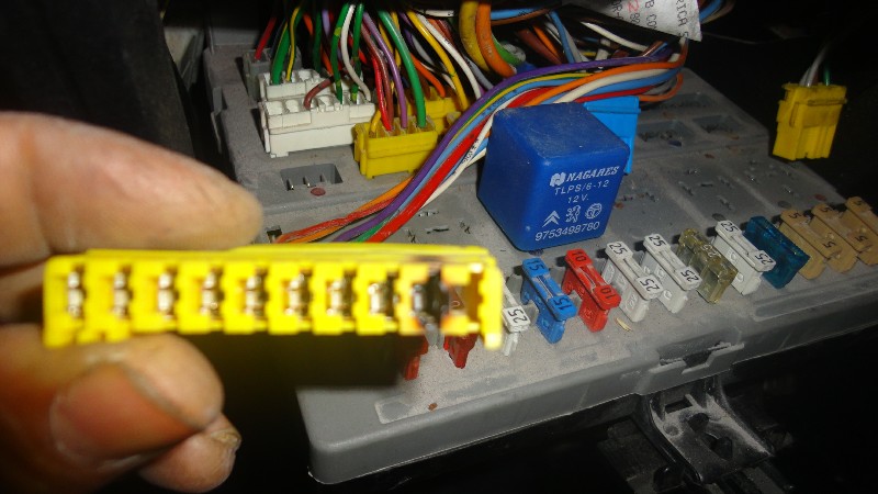

Re: ma petite grd

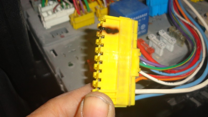

j'ai un problèmes a résoudre avant demain matin :gene: ,plus de veilleuse et feux par intermittence :roll:
Le commodore a était remplacer mais idem !
Ça repart ça revient :suspect: J'ai bien sur consulter les fiches mais rien!
Mon commodo de remplacement est fonctionnel ça c'est sûr !
Il y a t'il un relais en cause ?
Merci d'avance,je retourne a mes investigations !
Re: ma petite grd
:voyons: Peut-être les masses du compartiment moteur .
Messages : 3795
Re: ma petite grd
C'est bon mon problème est identifié :rirejaune:
Petit coup de chaud pour une fiche relié a mon commodo :
Le pourquoi du comment ?
Il faut que je surveille en attendant sont remplacement !
CEV18 a écrit ::voyons: Peut-être les masses du compartiment moteur .
J'ai fait le tour :wink:
Merci Thibeault63 pour tes conseils en MP :wink:
Re: ma petite grd
De rien :)
Alors tu peux facilement remettre ça comme il faut en ressoudant une cosse neuve et en veillant à ce que les contactes soient bien propres.
Ca arrive car toute la puissance des phares passe par cette cosse(ça vient d'arriver à un membre il n'y à pas longtemps) :
http://www.planete-205.com/forum/proble ... 65499.html
Bonne chance pour la suite. Si ça m'arrive je note l'emplacement de cette dernière, je saurais vite comment régler le truc (en plus j'ai quelques cosses d'avances).

Re: ma petite grd
Yes :) c'est exactement ce problème :wink:
merci !

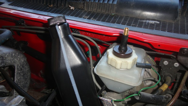

Re: ma petite grd

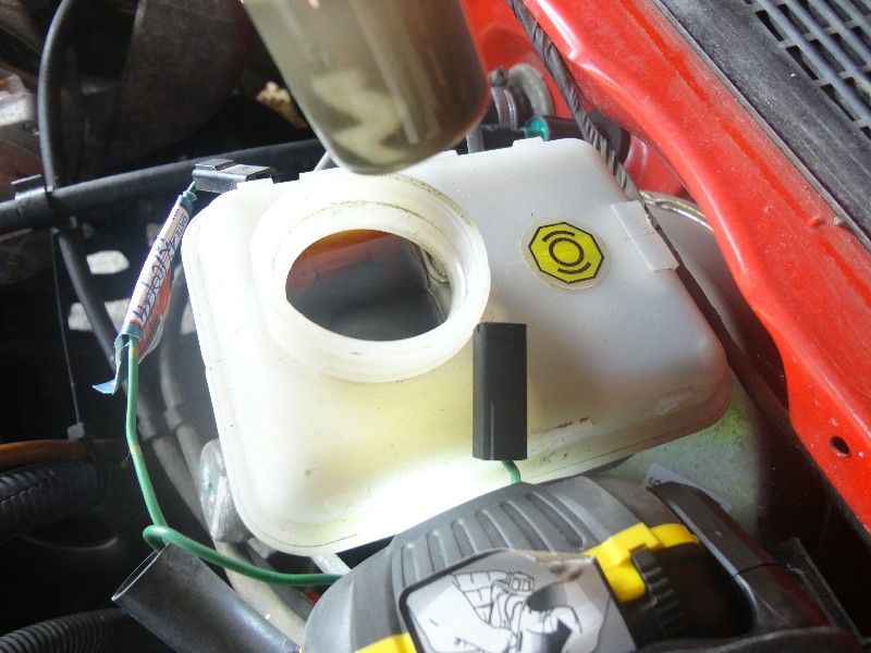

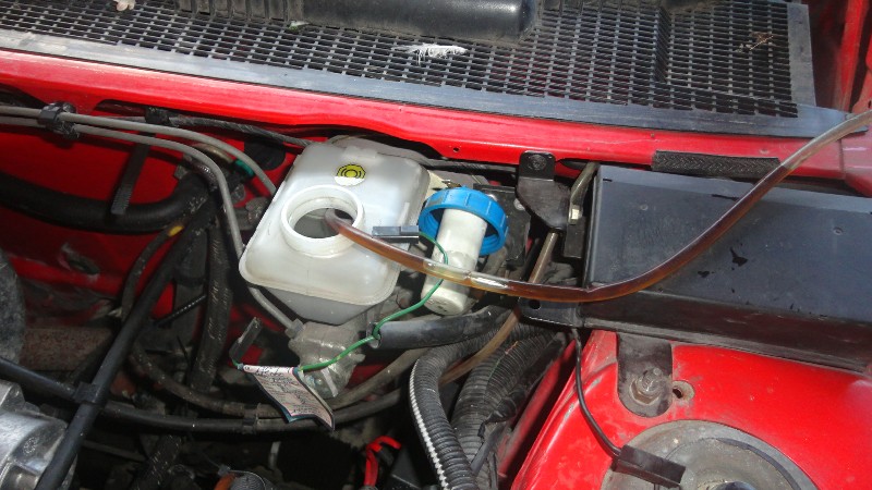

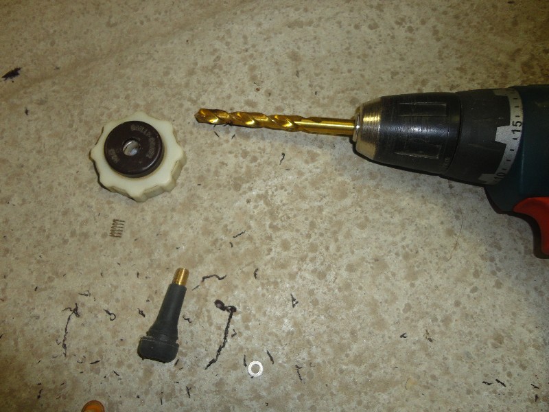

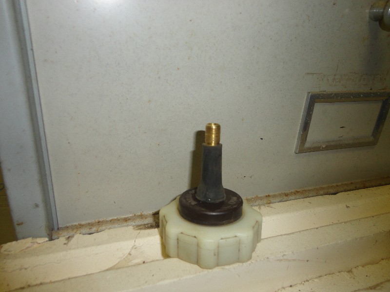

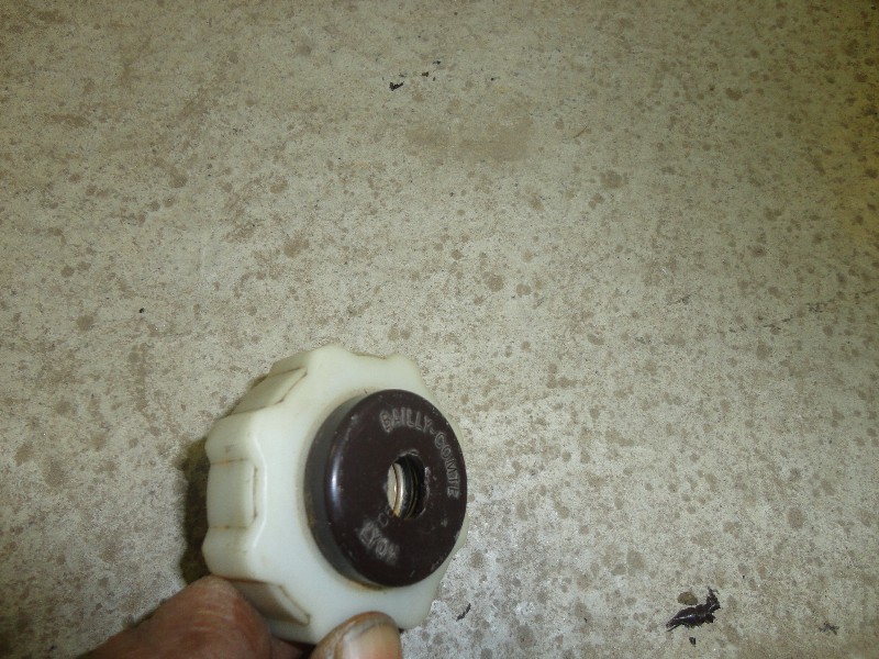

depuis longtemps je voulait faire mon purgeur de frein,c'est chose faite :)
donc un bouchon de vase d'expansion (Renault trafic), une valve et un foret de14 !
Je vais pouvoir effectué seul cet manip et sans effort(ou moin) :gene:

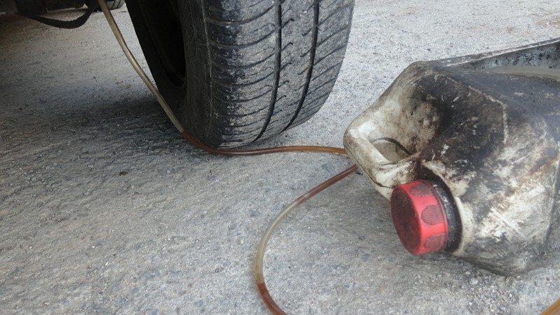

Elle en a bien besoin vu la couleur du liquide de frein :gene:
vidange du reste de liquide de frein du bocal par gravité :)
On recharge le bocal !
mise en pression (environs 2 bars)
évacuation du liquide de frein couleur caramel :langue: par les vis de purge :)
on re complète le bocal est voila :rirejaune: génial ce système :)

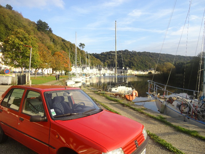

pour finir petite photo ,vu à Quimper :
le détail qui tue !!
photo a Port- Launay (29)
