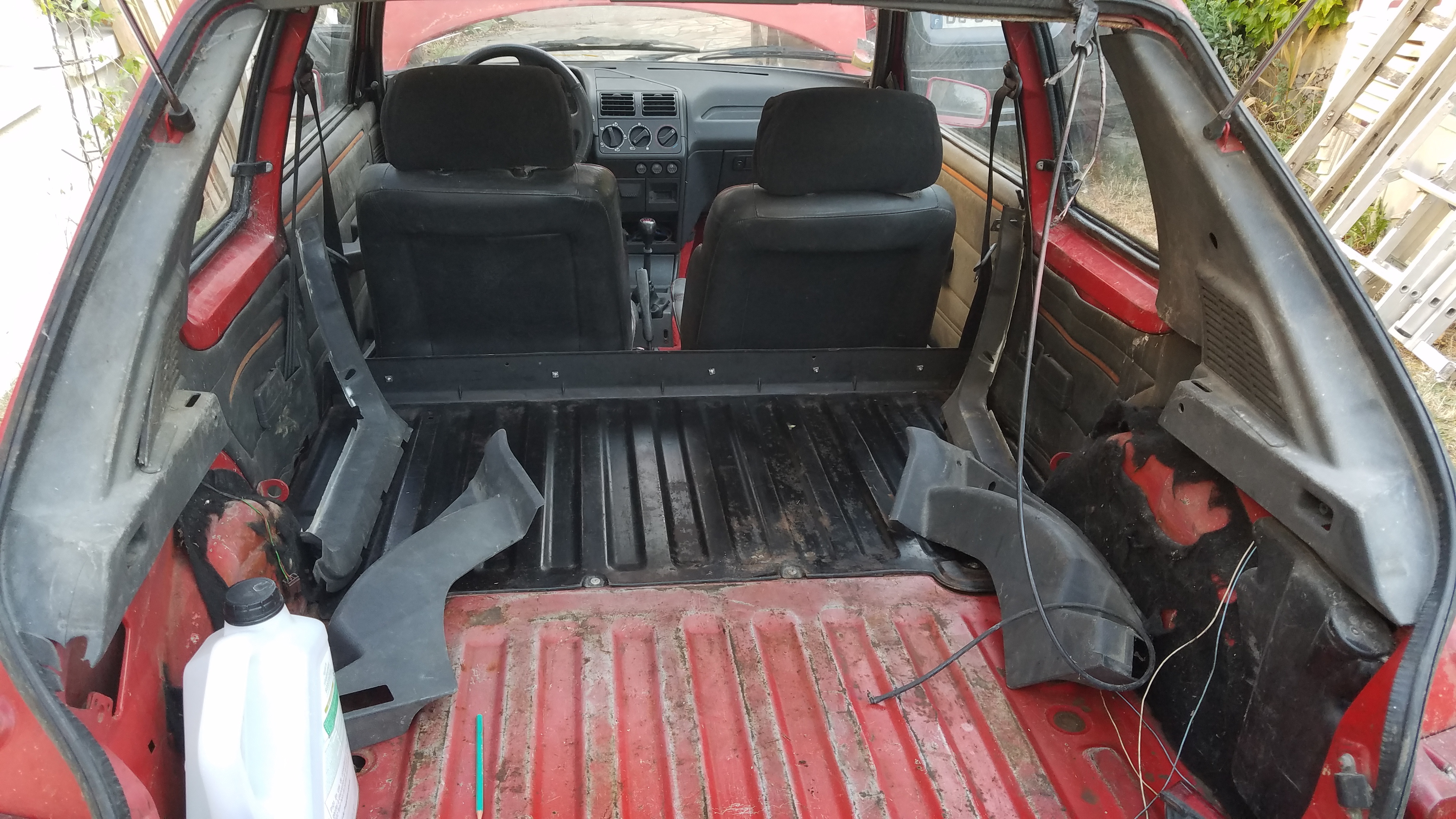

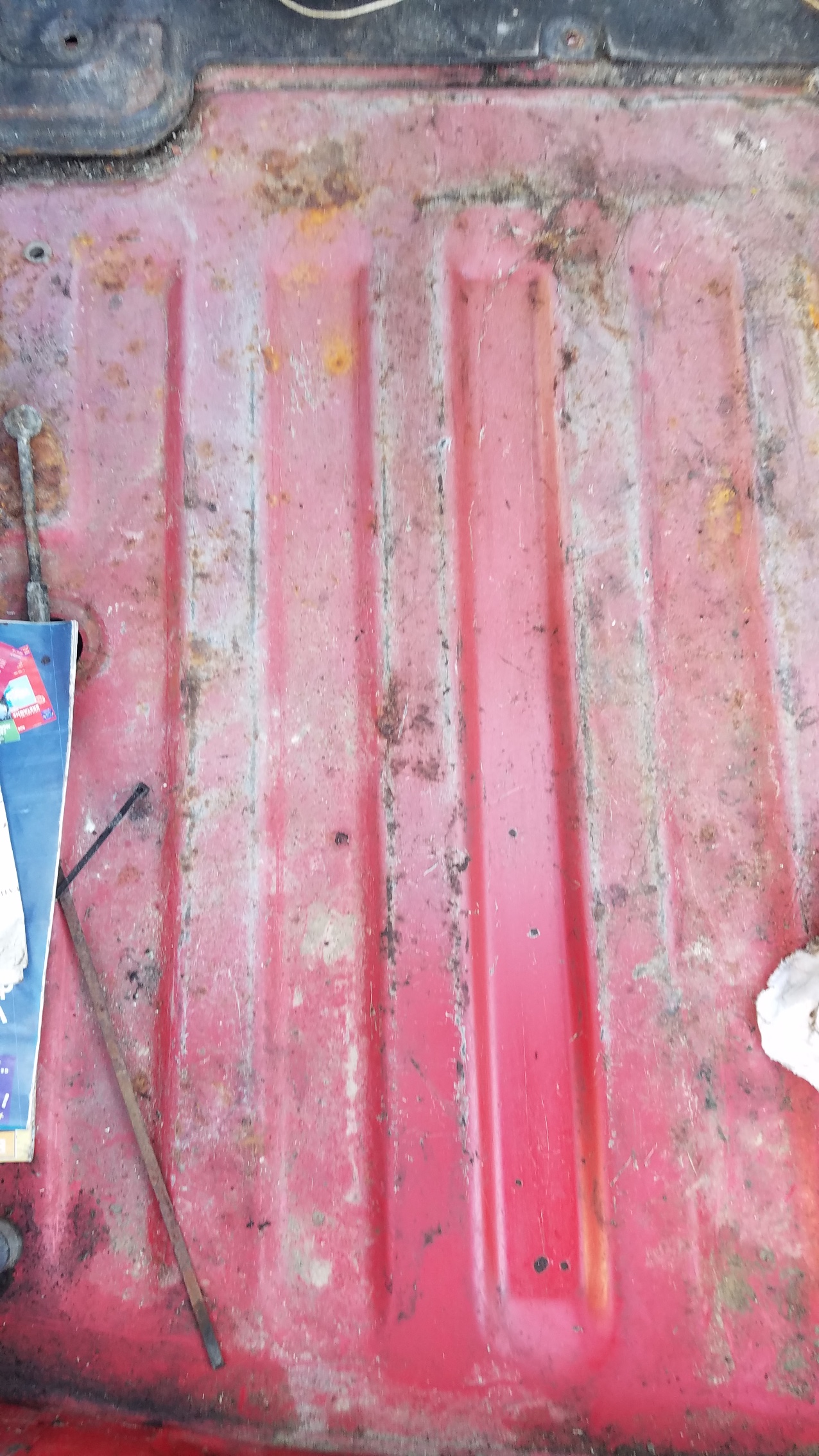

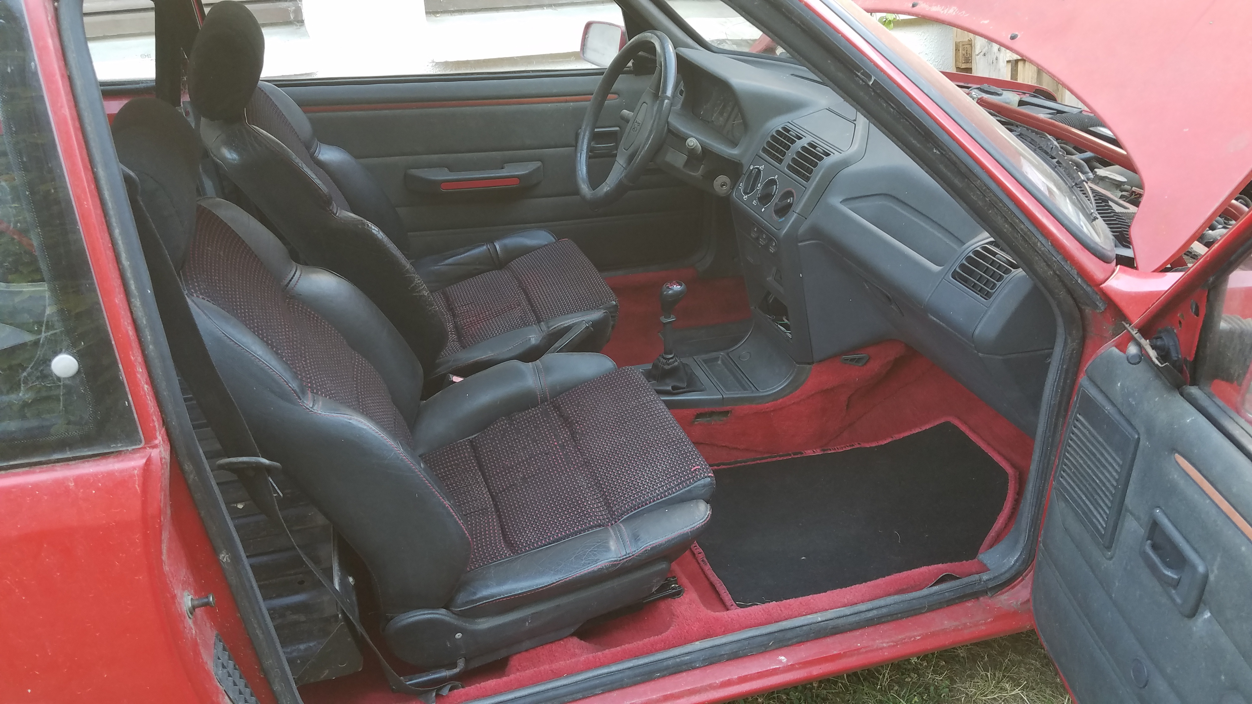

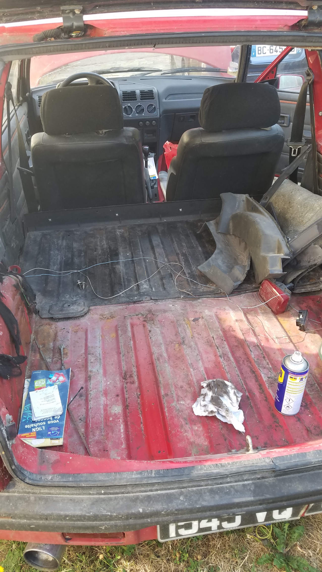

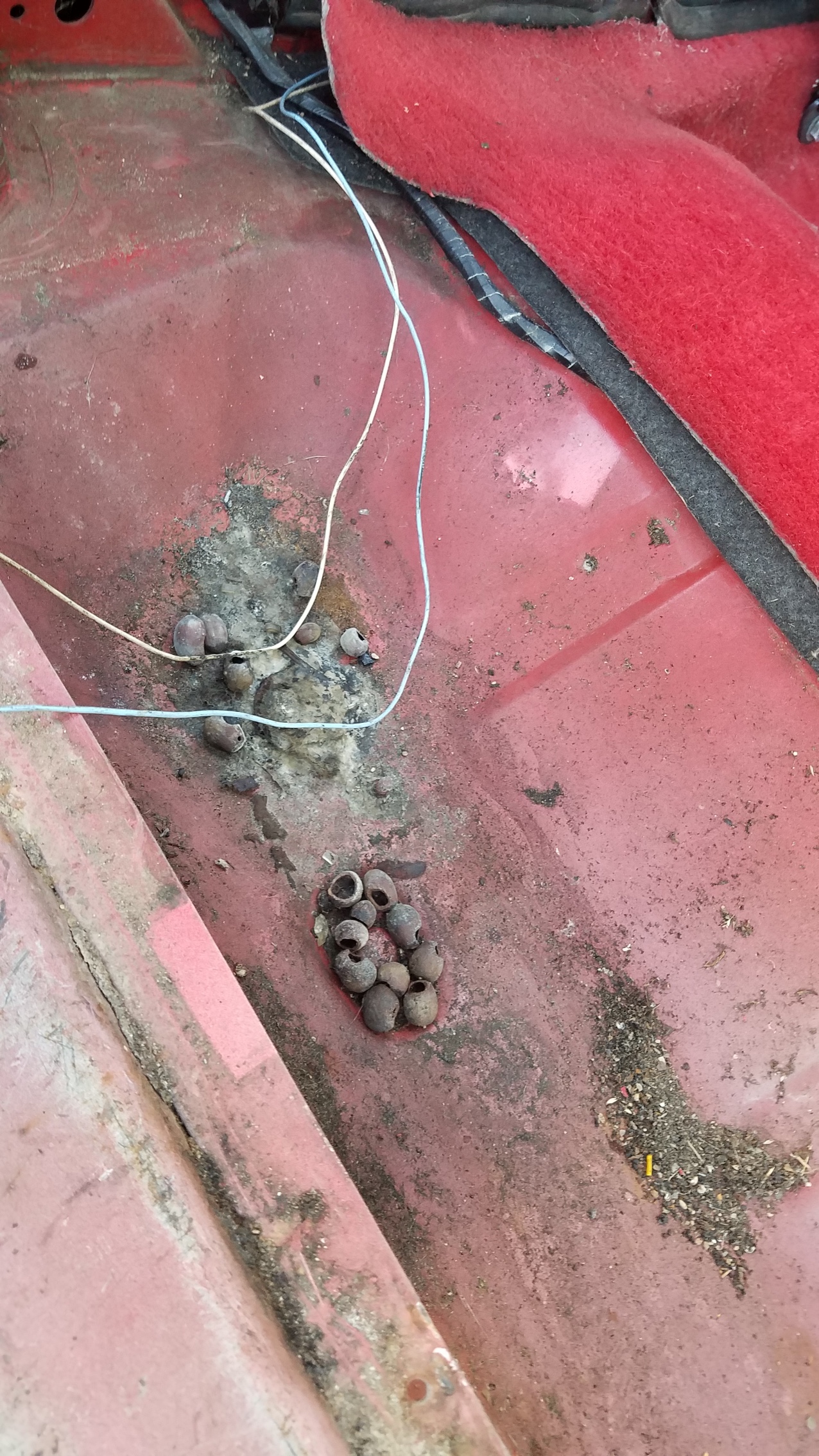

quelques nouvelles du jour, c'est vachement plus simple qd la voiture est sur place :)
désencombrement du coffre, debut de nettoyage de l'intérieur et reparation de qq petits trucs...
découverte d'un cadavre liquéfié sous l'arrêt de charge... (mmmmmmmhhh :miam: :berk2: )
les photos parlent d'elle meme je pense ! je suis assez content du résultat :)

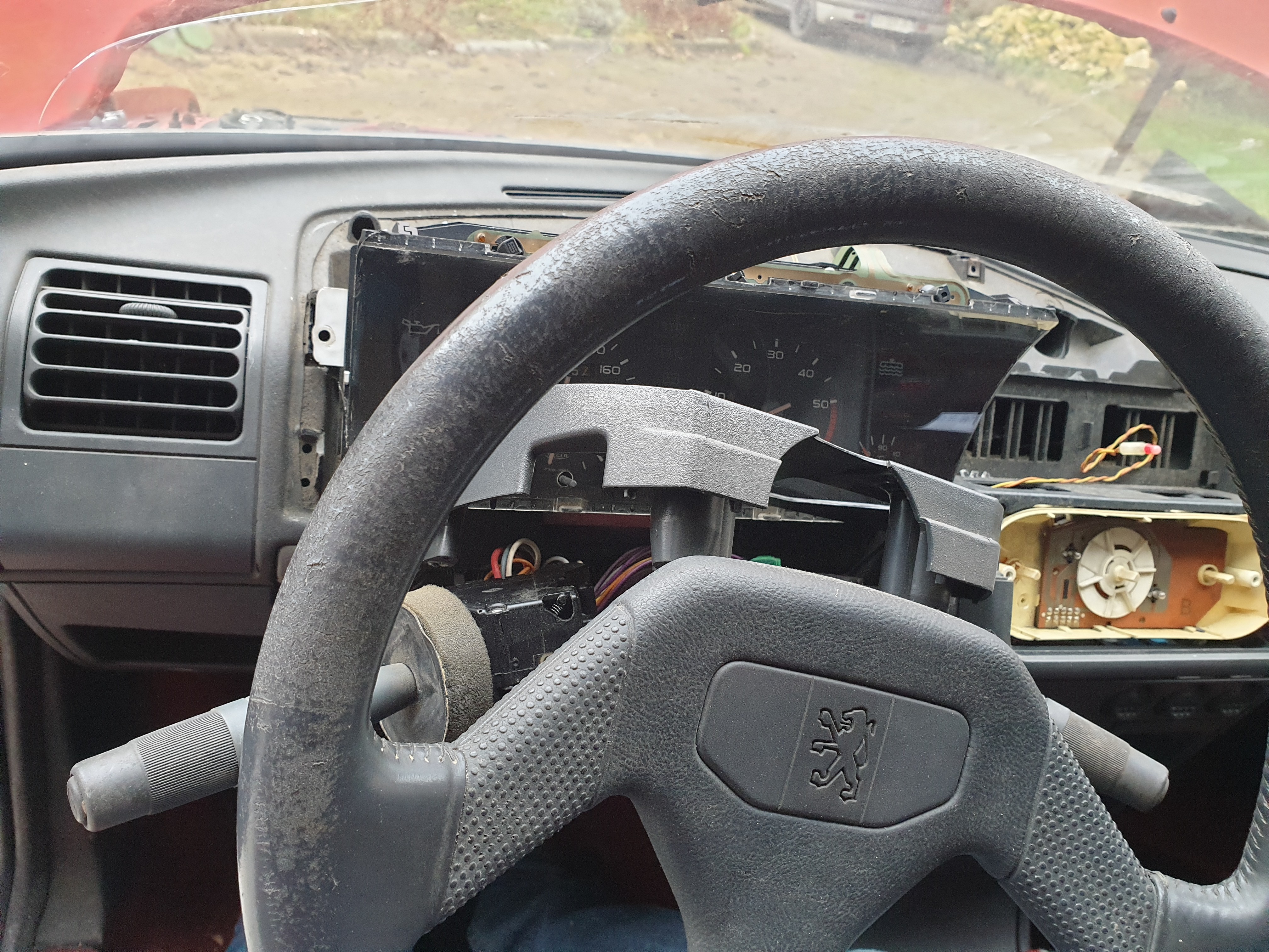

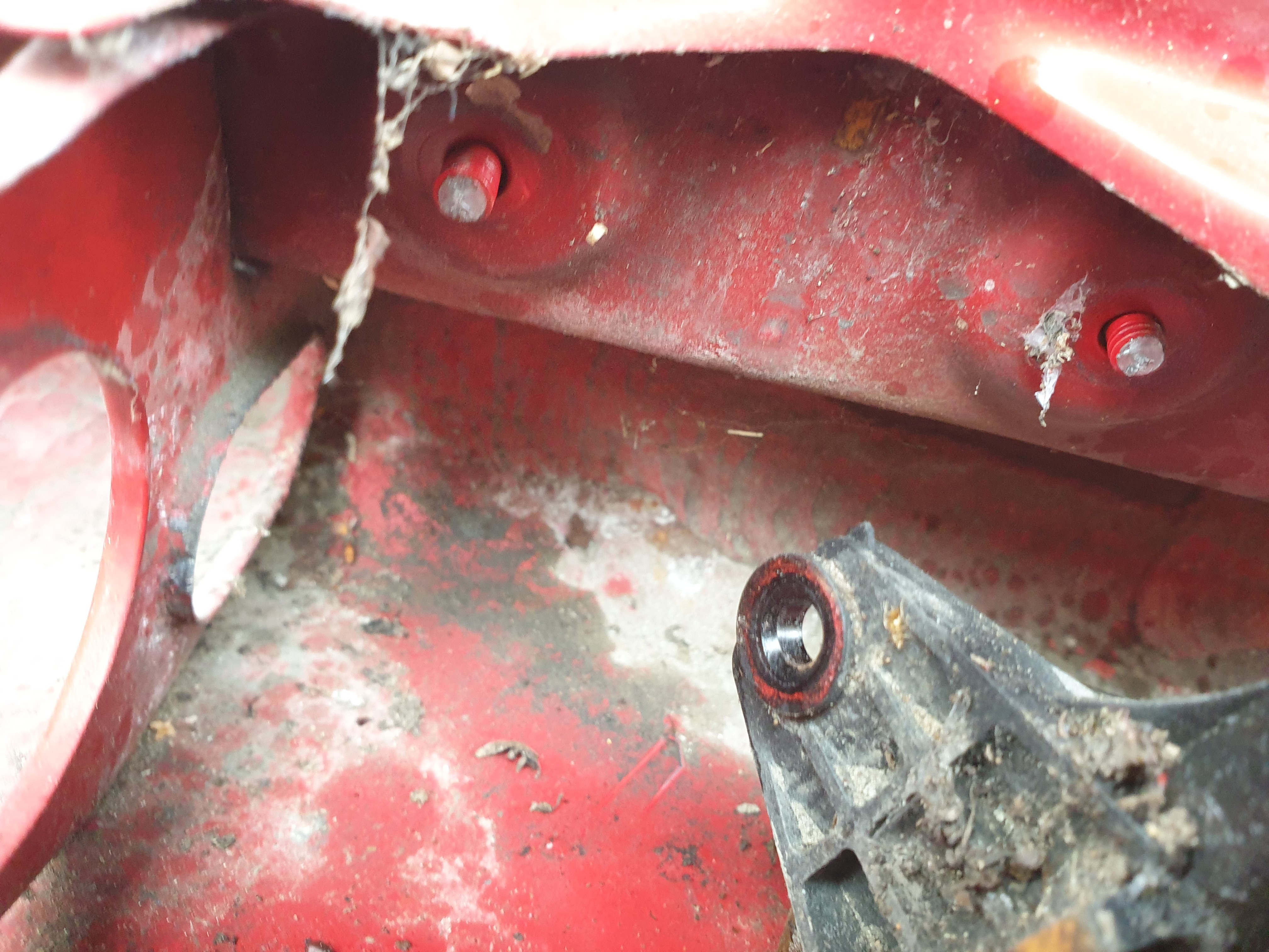

les essuis glace.... la galere... ce n'est pas le commodo, pas le moteur... ce sont les supports de balais qui sont grippés... les 2.
Sur le papier, pas grave, c'est facile a changer.
Sauf que les 2 ecrous qui tiennent le support de balais central etaient grippés, ils ont cassé... je suis bon pour demonter le tableau de bord pour percer, et mettre 2 ecrous prisonniers.
Ce n'est pas encore fait... je reverrai ca apres, il faut que je trouve les supports de balais entre temps. (je crois en avoir en stock... il faut que je tombe dessus.

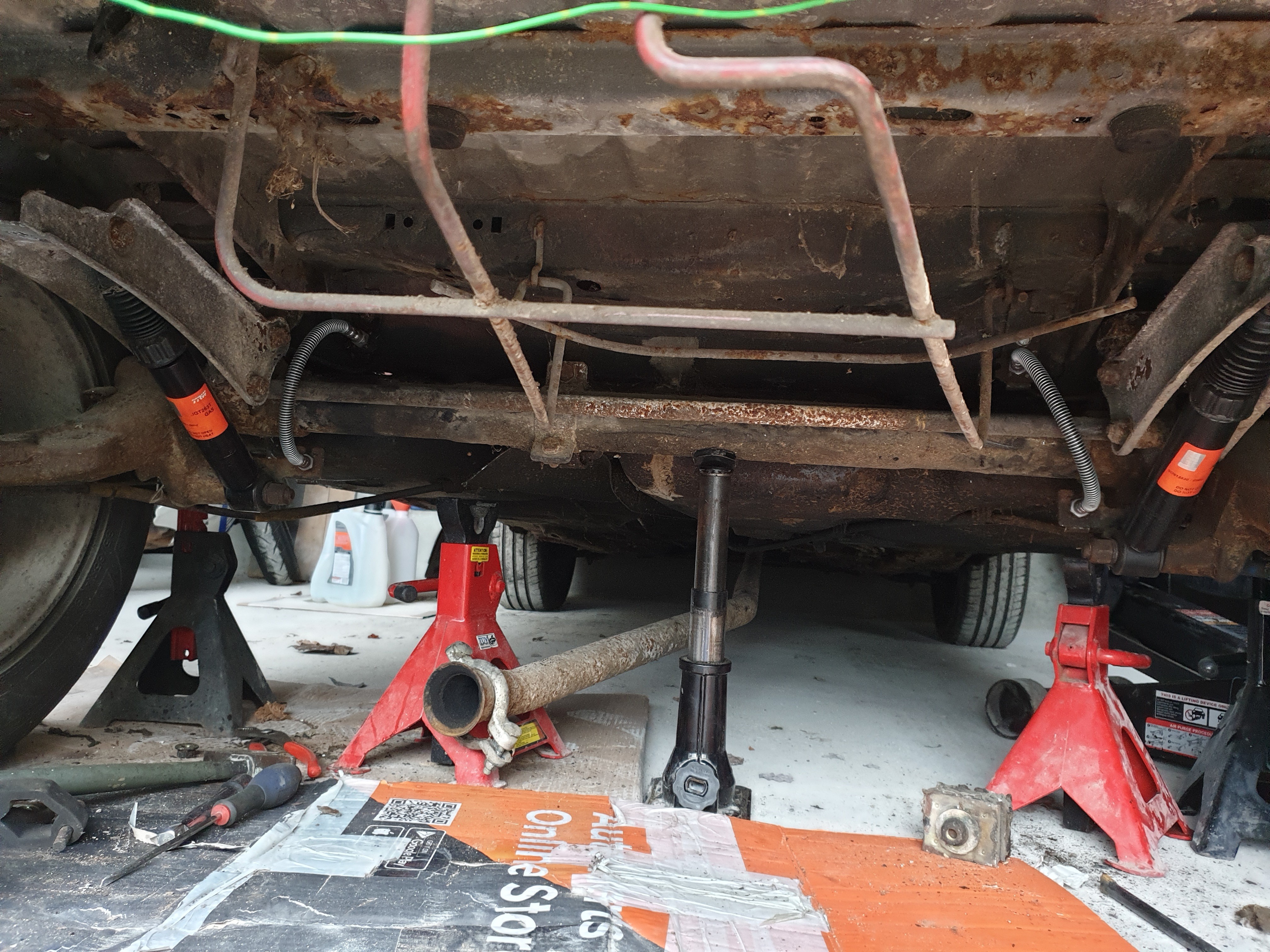

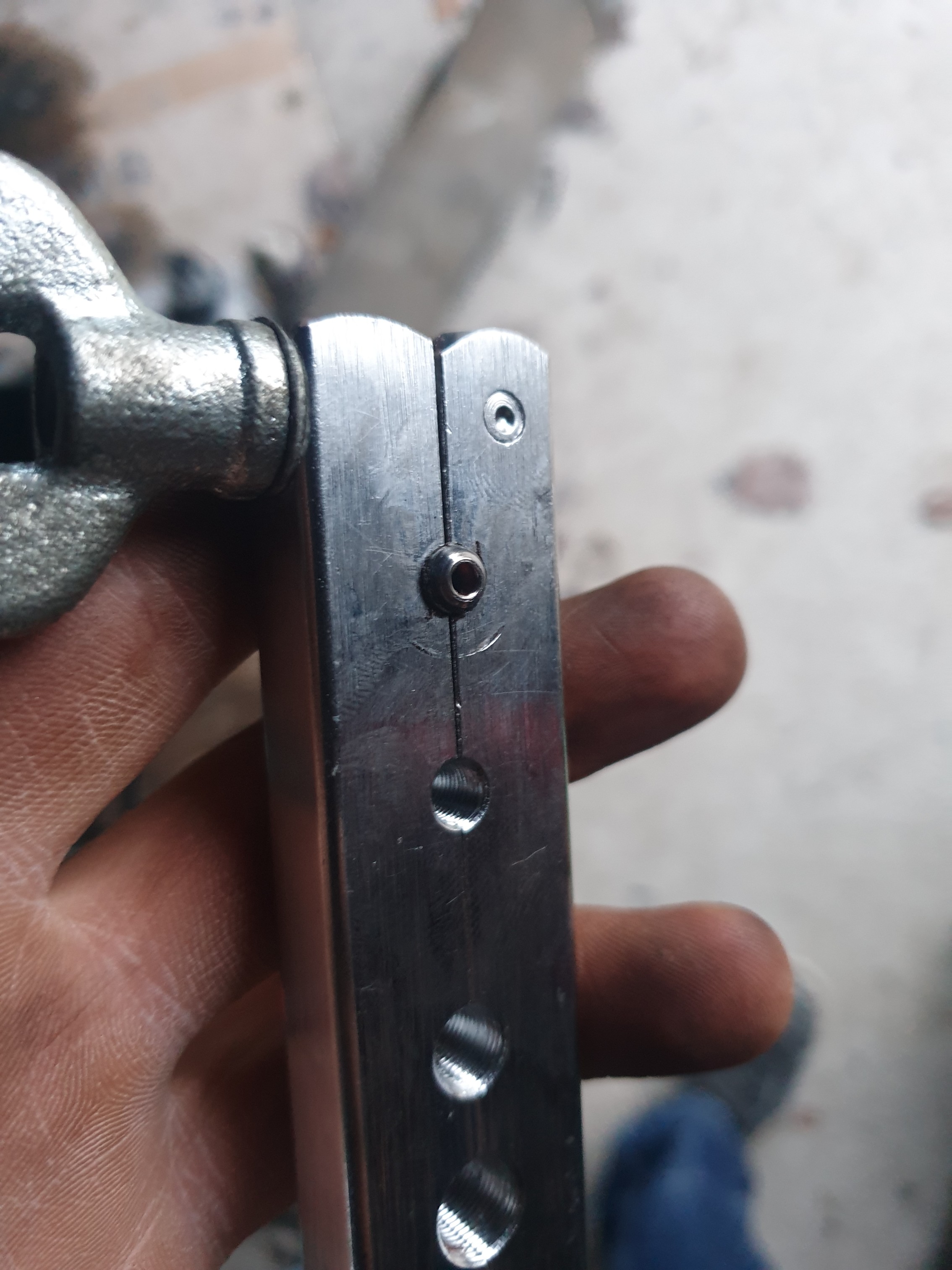

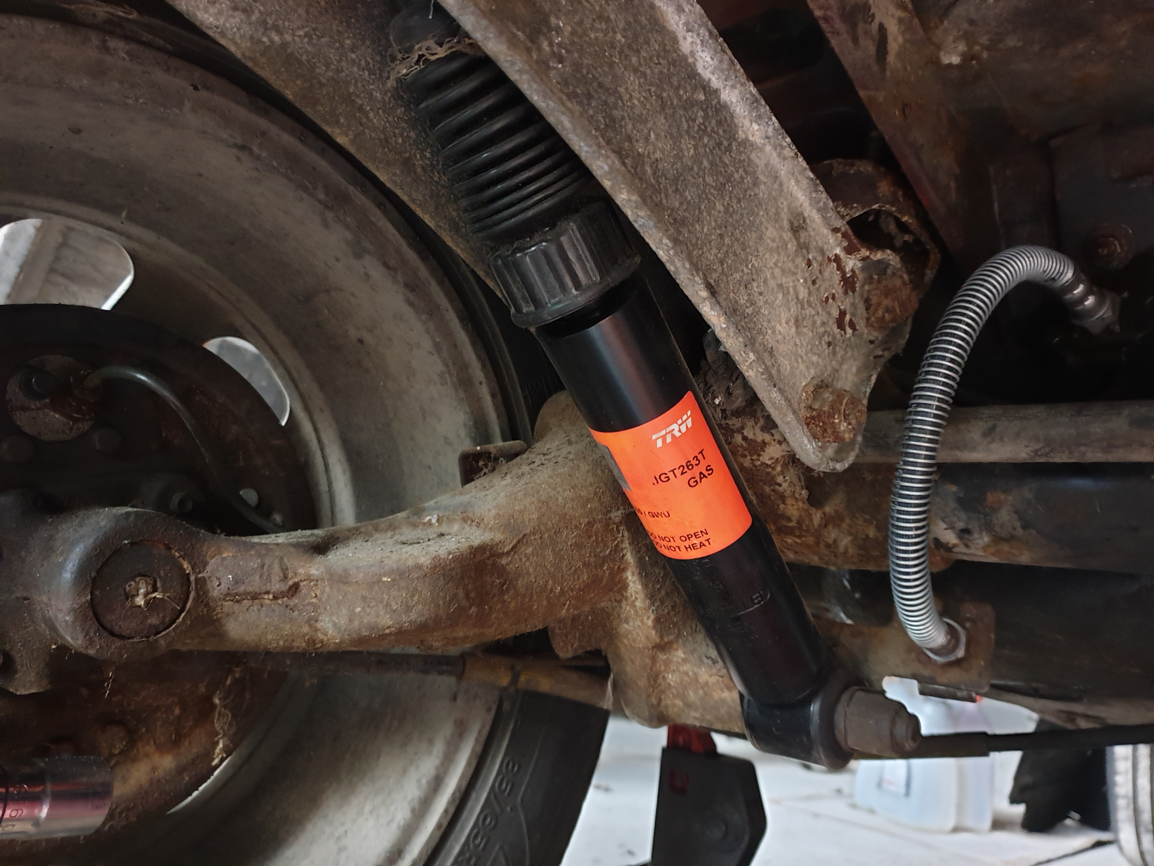

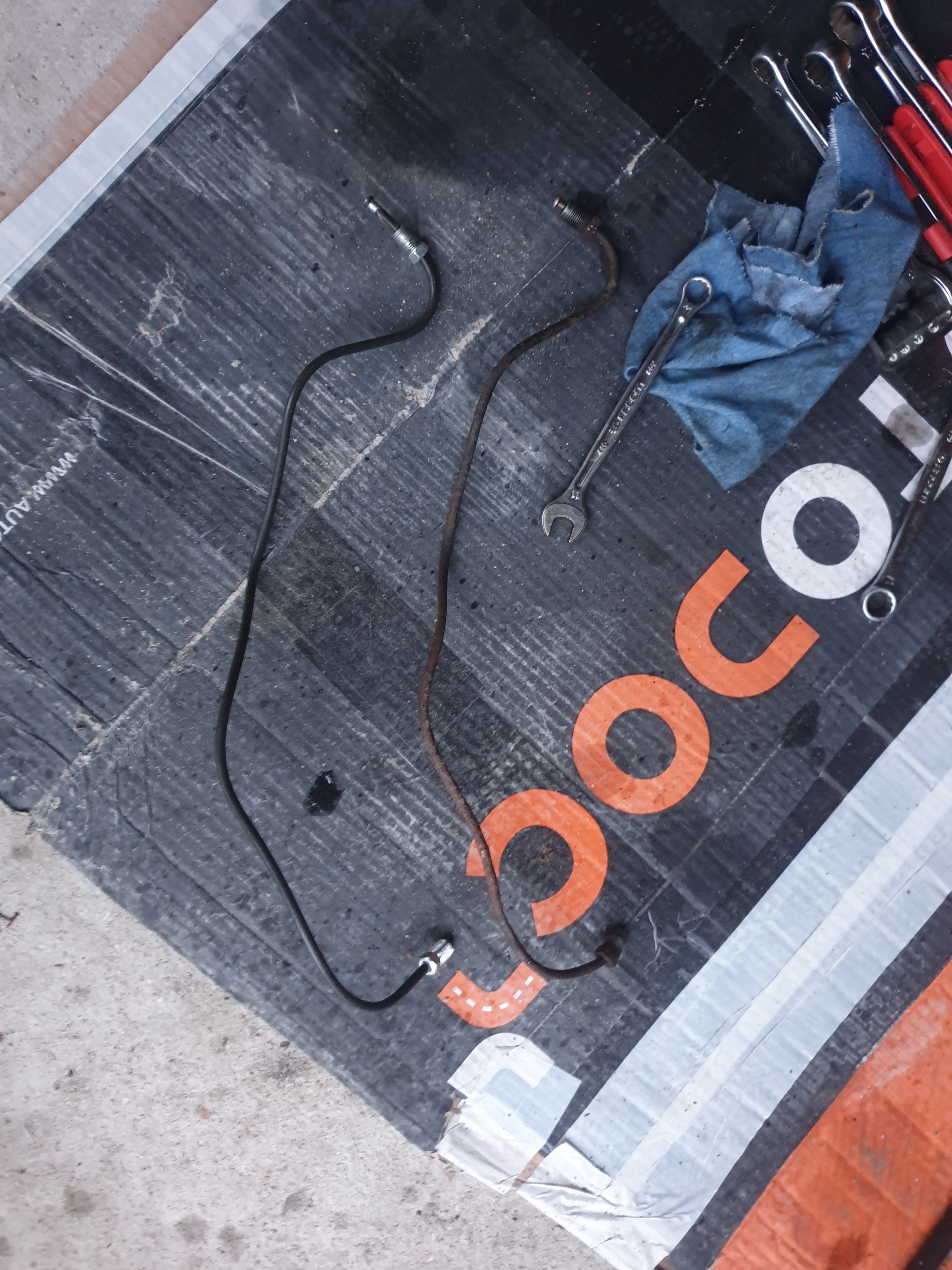

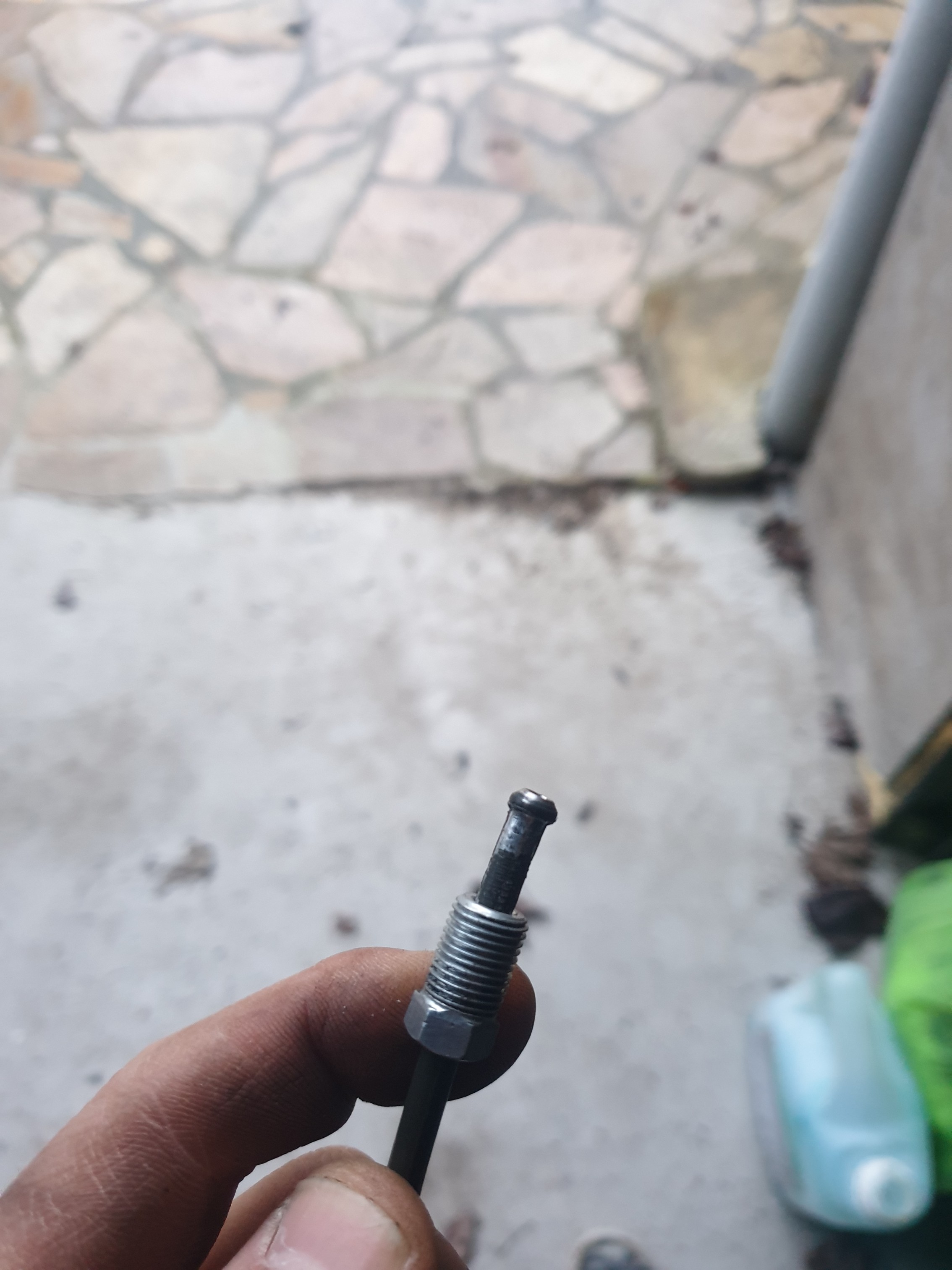

pour les durites de frein arriere, j'avais une paire de flexibles neufs, sauf que je ne pensais pas que c'etait aussi galere a changer !

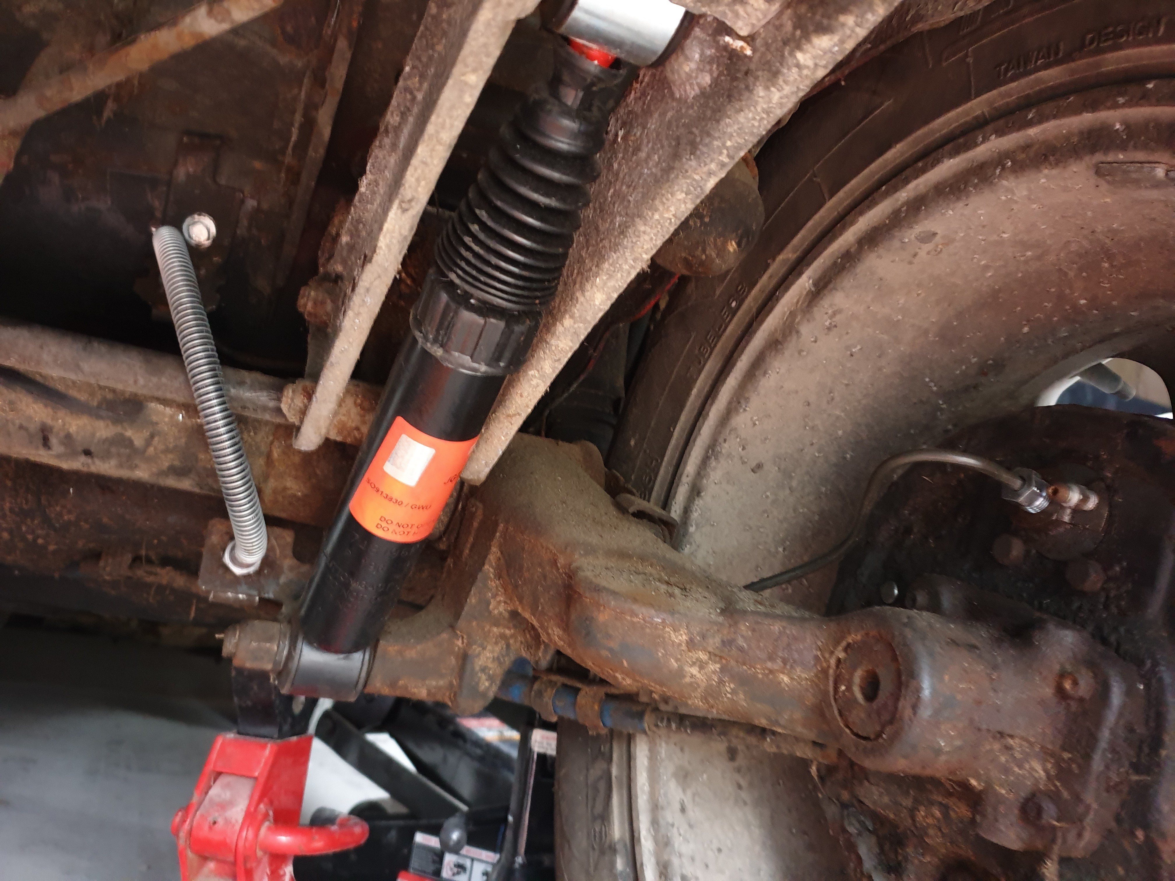

J'ai terminé mon WE en tombant le train arriere... tout est demonté, j'ai reformer les 2 durites rigides du train arriere, il me reste a remonter tout ca.
Mais j'ai profite, je vais changer les 2 gros silent bloc du train arriere, en attente de reception.
Cette partie la est en bonne voix, ca ne va pas tarder !

mes pb d'essuie glace :

mes durites de frein:

Dolli666 a écrit : lun. 7 févr. 2022 10:25 pour les durites de frein arriere, j'avais une paire de flexibles neufs, sauf que je ne pensais pas que c'etait aussi galere a changer !
Ça m’intéresse de savoir comment tu as fait ? Tu as démonté le train AR ?
205 XS de 1992
205 GR de 1985 - 375000kms
Dolli666
Messages : 478
Re: [XAD] Ma premiere !
Message par Dolli666 »
Salut !
Oui, obligé de deposer le train arriere.
J ai cru voir une fiche sur le forum si ca peut t aider.
Perso, j ai levé la voiture, je l ai mise sur chandelle, j ai mis mon cric au milieu de la traverse du train arriere, j ai desserré les 6 vis du train arriere, j ai callé une chandelle de chaque coté de la traverse et j ai baissé le cric jusqu'a avoir la place de bosser.
Honnetement, ca se fait tres facilement.

Les nouvelles durites rigides sont en place
J'avais des flexibles d'avance (acheté a la base pour la GT), c'est monté.
Il me manque mes silent bloc pour remonter le train arriere.

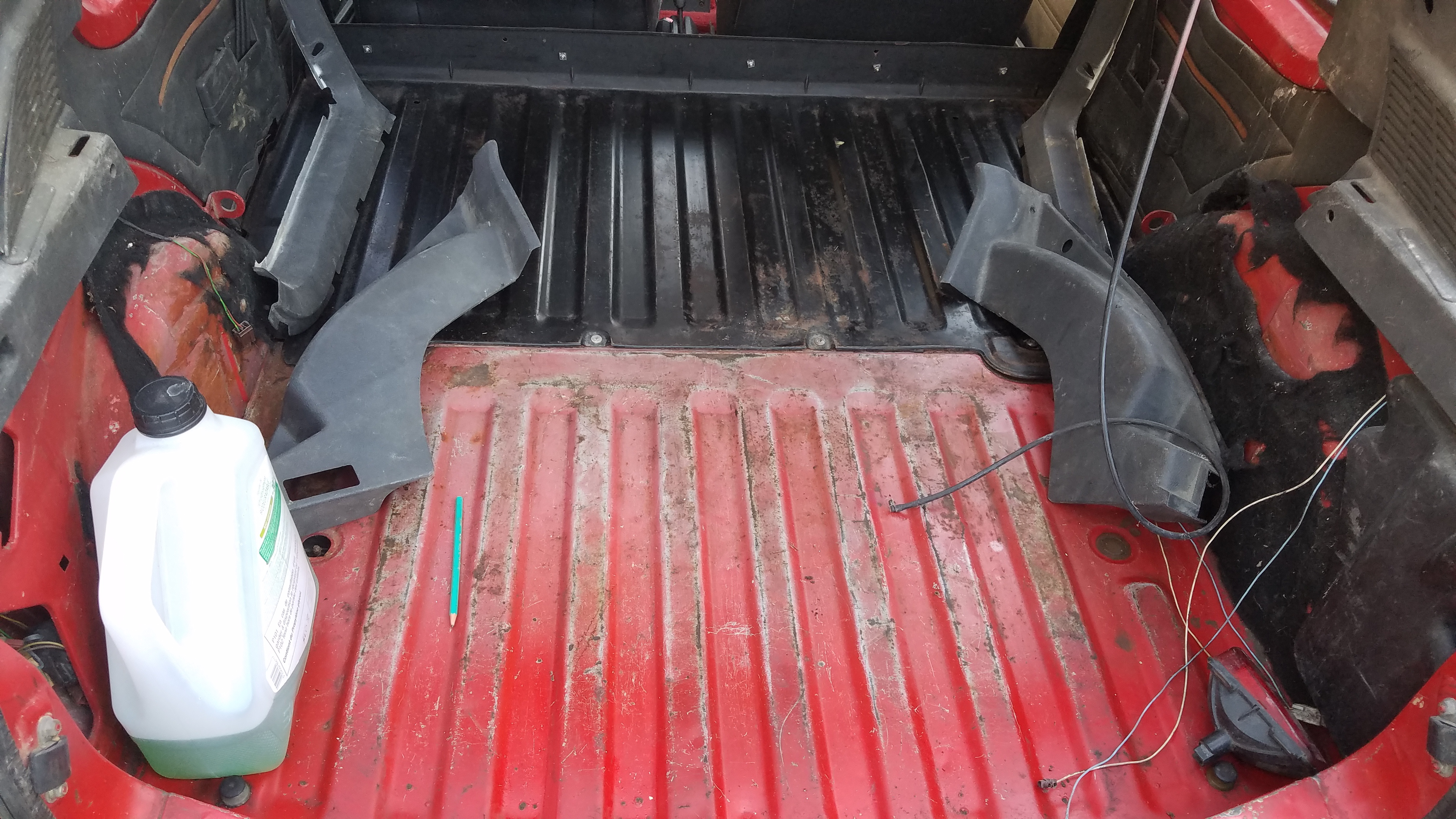

En paralle, j'essaie de recabler le hayon pour lequel les fils avaient eté coupé en casse avant mon achat il y a 20 ans...
j'ai quelques questions a ce sujet.
Comment est cablé l'essuie glace ? est ce que vous savez sur une ficher avait ete faite sur ce sujet ?
est ce que qq un aurait une photo de la barre metallique qui relie le moteur de centralisation (du coffre) a la serrure (toujours du coffre :) ) ? j'ai le moteur, la serrure, mais ils ne sont pas reliés.
Merci d'avance !
Quelques photos de mes travaux d'hier.
vous allez voir, ce n'est pas tres joli la dessous... il va falloir frotter tout ca et mettre de l'anti rouille avant que ca ne vire au drame...

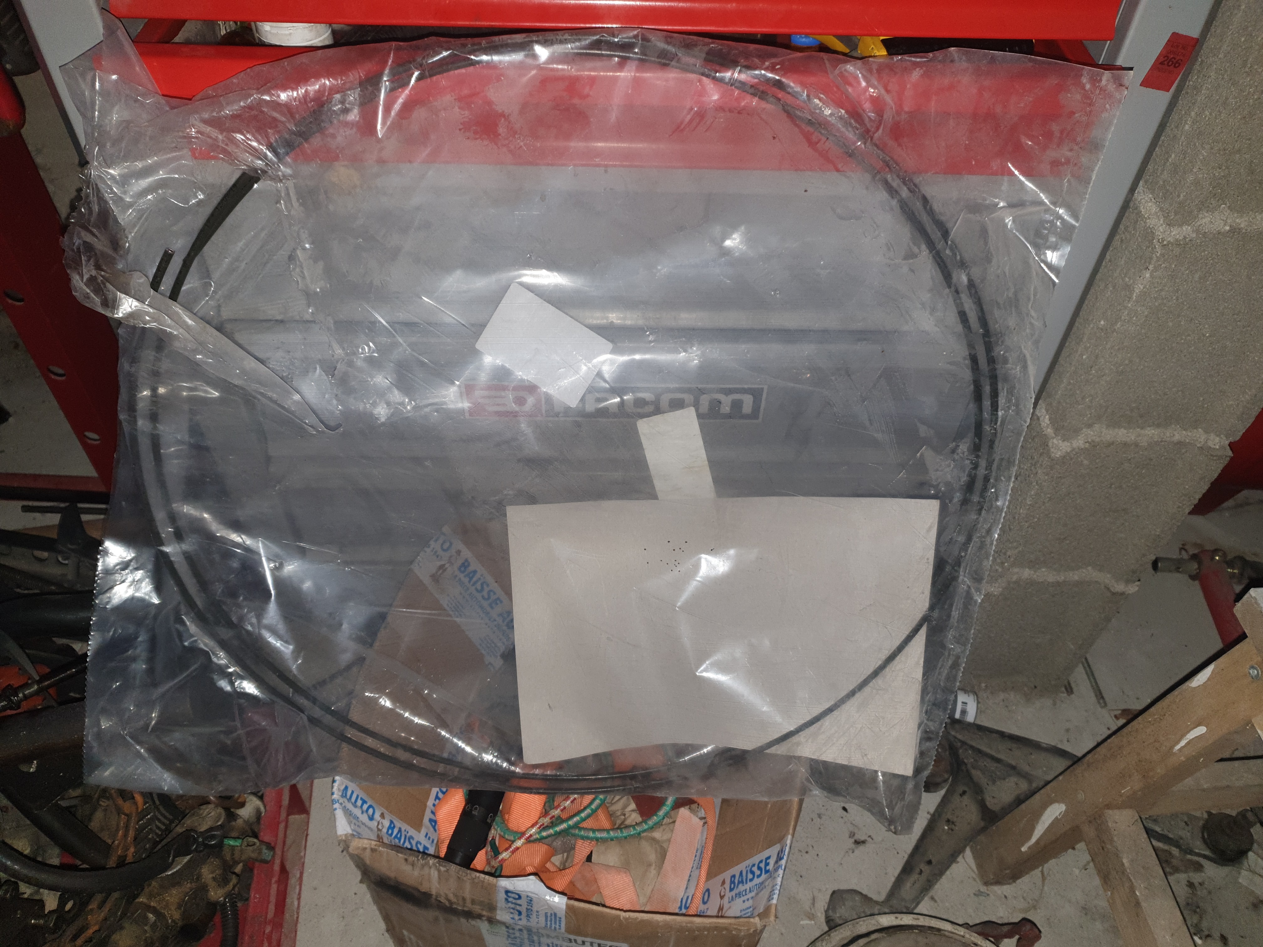

La tringlerie de centralisation du hayon :
