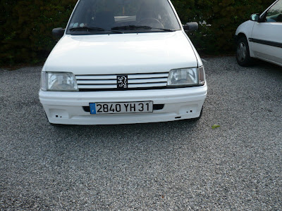

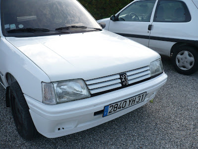

il y a 3 semaines je me faisais couper la route par une voiture dans un rond point à Aix du coup titine a eu droit à un passage par la case carrossier et voila le résultat ::d :
