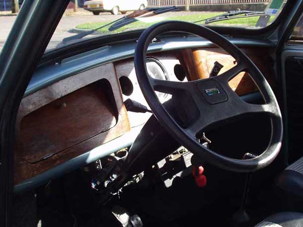

Alors, j'ai aussi changé mon tableau de bord un compteur contre un tableau de bord ovale 3 compteurs...
J'ai par contre gardé mon compteur en kilomètres et viré celui en miles du ovale
Débrancher l'ancien...et je trouve cette vieille étiquette attaché sur le faisceau...d'origine je vous dis!!
voilà le trou dans l'habitacle après...j'ai aussi retiré le pseudo insonorisant et le le reste du tableau de bord
Nettoyage des jauges de température d'eau et de pression d'huile et mise en place d'un nouveau joint entre la vitre et le cerclage chromé
Les 2 manomètres nettoyés
Il ne reste plus qu'à repérer le faisceau et échanger les compteurs...et voilà...
