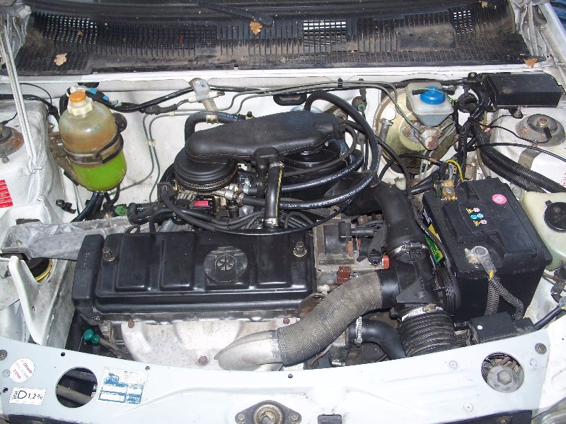

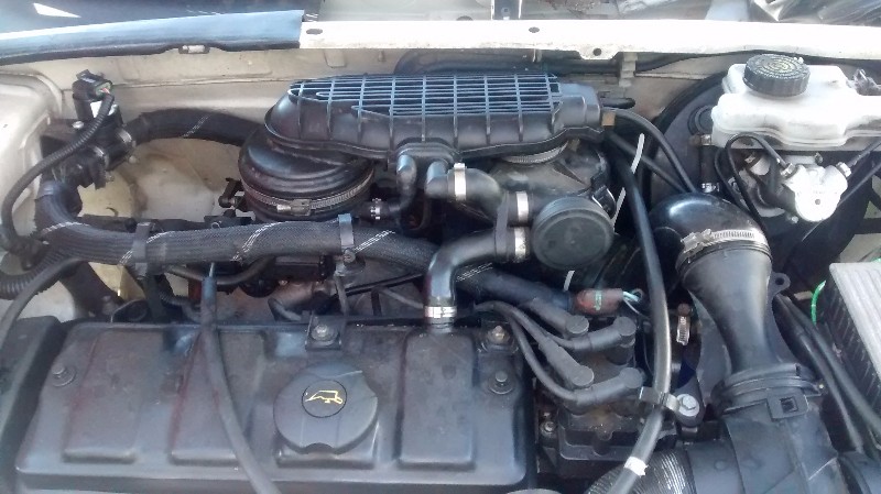

J'ai une 106 1.1i, injection monopoint, type HDZ (elle est équipée gpl d'origine, d'où quelques tuyaux supplémentaires). En observant le reniflard, j'ai pu m'apercevoir qu'il était différent de celui de ma 205 CJ 1.1i. Place aux photos.
Celui de ma 205, le modèle qu'on connaît tous ici. Image
Celui de ma 106 ici Image
Je pense qu'il s'agit d'une version modifiée avec une mise à l'air libre, genre clapet qui régule la pression. Si ça se trouve c'est pas du tout ça ::d. Aucun rapport avec le gpl en tout cas, j'ai vu plein de saxo / 106 avec ce genre de reniflard.
Les connexions sont sensiblement les mêmes. Je veux voir, si mon hypothèse est la bonne, si je peux l'adapter sur ma CJ car je trouve qu'il y a pas mal d'huile qui remonte au niveau du monopoint. J'avais au départ une conso d'huile très élevée, de l'ordre d'1 litre aux 1000km. J'ai changé les joints de queues de soupapes avec le jdc, depuis, les consos sont nettement plus raisonnables, moins d'1 litre aux 10000km. Mais si on peut améliorer le système, pourquoi pas.
J'ai déjà adapté certaines pièces de TU plus récents, comme les carters distribution. Celui de ma 205 était en 3 parties, j'en ai mis un en 2 parties provenant d'une saxo de 2002. Aucun problème, c'est nettement plus propre, mieux conçu et plus pratique. Après, comme pour le reniflard, je me dis que si les ingénieurs de chez Peugeot ont fait la modif, c'est qu'il y a une raison.
Dites-moi ce que vous en pensez si jamais.
Bonne journée à tous!

y a pas d'interret phénoménal a cette modif.

C'est sûr que c'est pas une modification extraordinaire mais si ça peut éviter les remontées d'huile intempestives​ ça peut être intéressant.

Bonjour
cette capsule est une capsule de décantation pour les vapeurs d huile
L adapter n'est pas compliqué en soit mais même si il permet de manière infinitésimale de réduire les traces d huile dans l admission
Je pense que cela ne soit pas primordial
Messages : 17528
Re: Modèle reniflard TU1M
Ca ne diminuera en aucune façon la consommation d'huile. :)
Ton moteur sera peut être plus propre c'est tout. :wink:
Peut être utilises tu une huile trop fluide... :)

Le reniflard de ta 106, sert à filtré les grosses impuretés.
Normalement, sur la 205 se trouve à l'intérieur de la boîte à air là où se branche la durite .
Moi aussi ma 205 fume un peu bleu et pas de grosse consommation d'huile et pourtant, la durite du reniflard n'est même pas branché sur la boîte à air .
