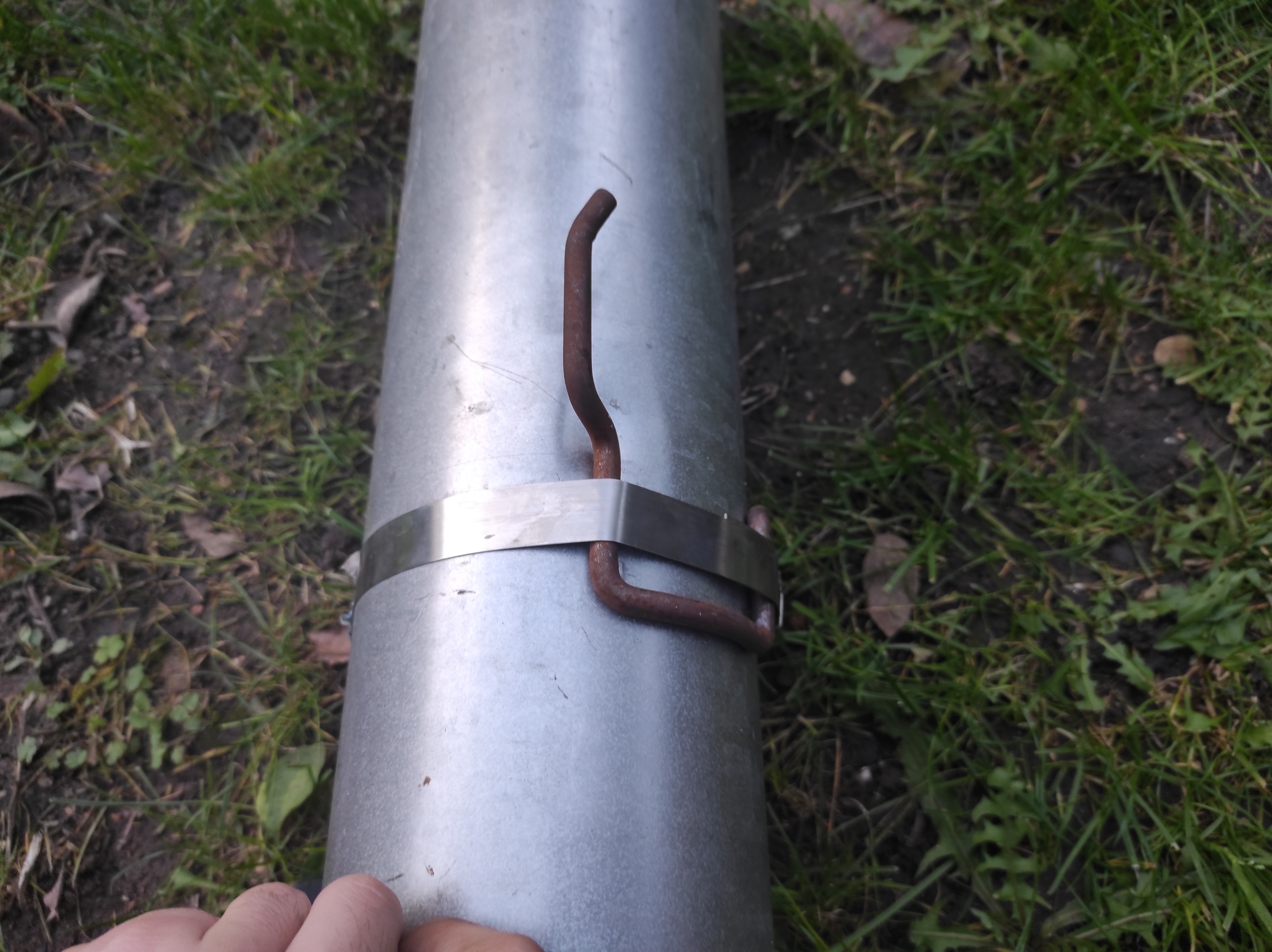

J'ai trouvé un silencieux Peugeot 1726.23 neuf qui est de très bonne qualité ( et qui a un super bruit) sauf que les fixation sont mal faites pour le fixer sur une 205 :
Les 2 tiges en métal sont trop basses comparé aux silencieux de 205. Les 2 tiges sont fixées sur une bande de métal qui n'est pas soudée sur le silencieux donc elle s'enlève.
Ma question est donc la suivante : est-ce que c'est possible de récupérer les fixation de l'ancien silencieux et de les souder sur le Peugeot ? Et si oui quelle entreprise pourrait faire ça ?

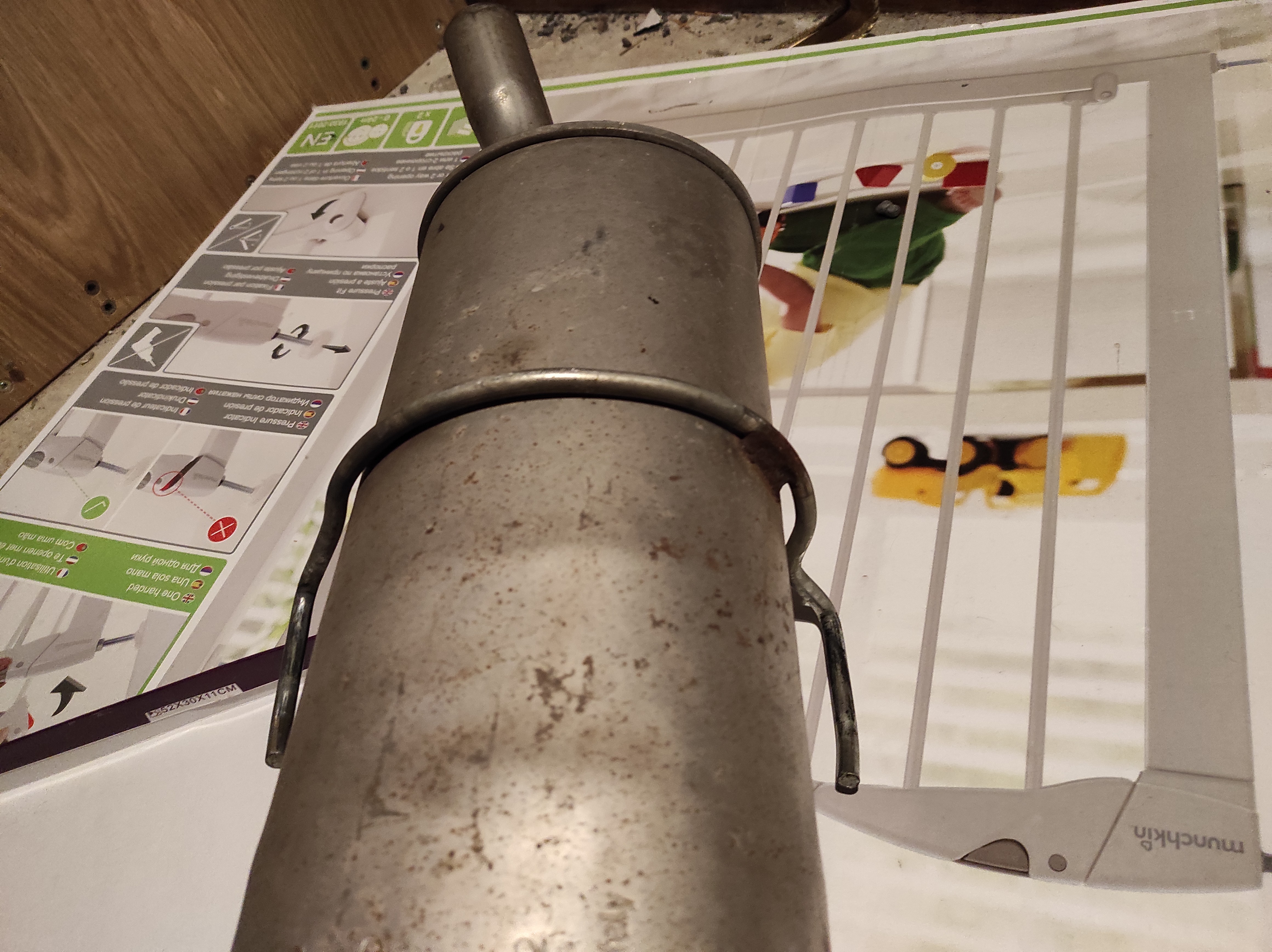

fixation sur l'ancien :
il est soudé sur 2 endroit seulement à priori.

Elles m'ont l'air conformes ces fixations. Du moins d'après les photos, un peu trop serrées, certes.
Tu saurais faire des photos plus larges avec les pots côte-à-côte, que l'on voie mieux?
Et tu es sûr de la référence? Ça ne donne rien chez moi. A part un pot de 206D qui n'a pas du tout la même gueule.

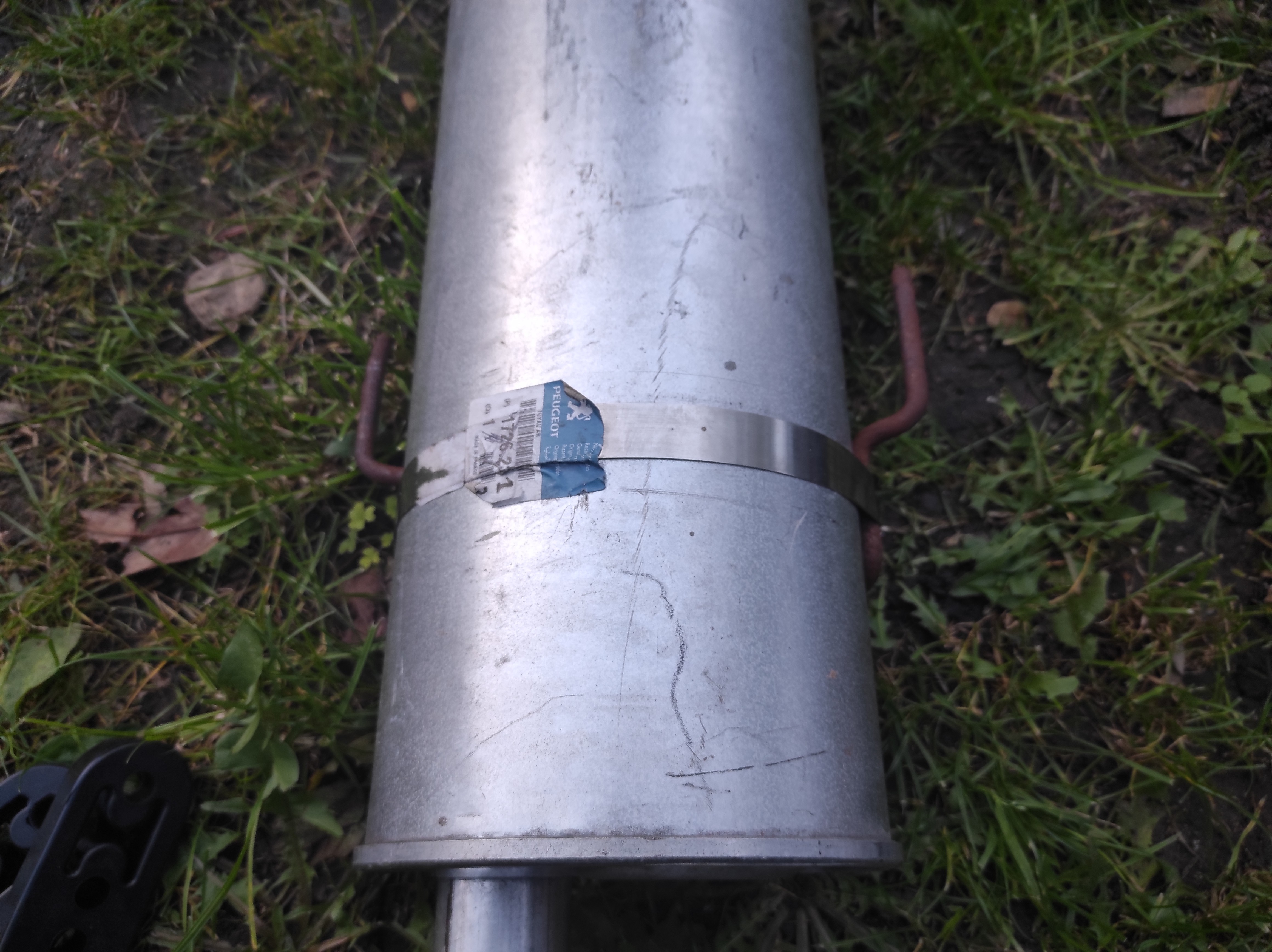

Voilà une photo des 2 : on voit l'écart entre les 2 :
A savoir que même en prenant des silent bloc d'échappement réglables je n'arrive pas à le mettre droit par rapport à la sortie dans le pare choc

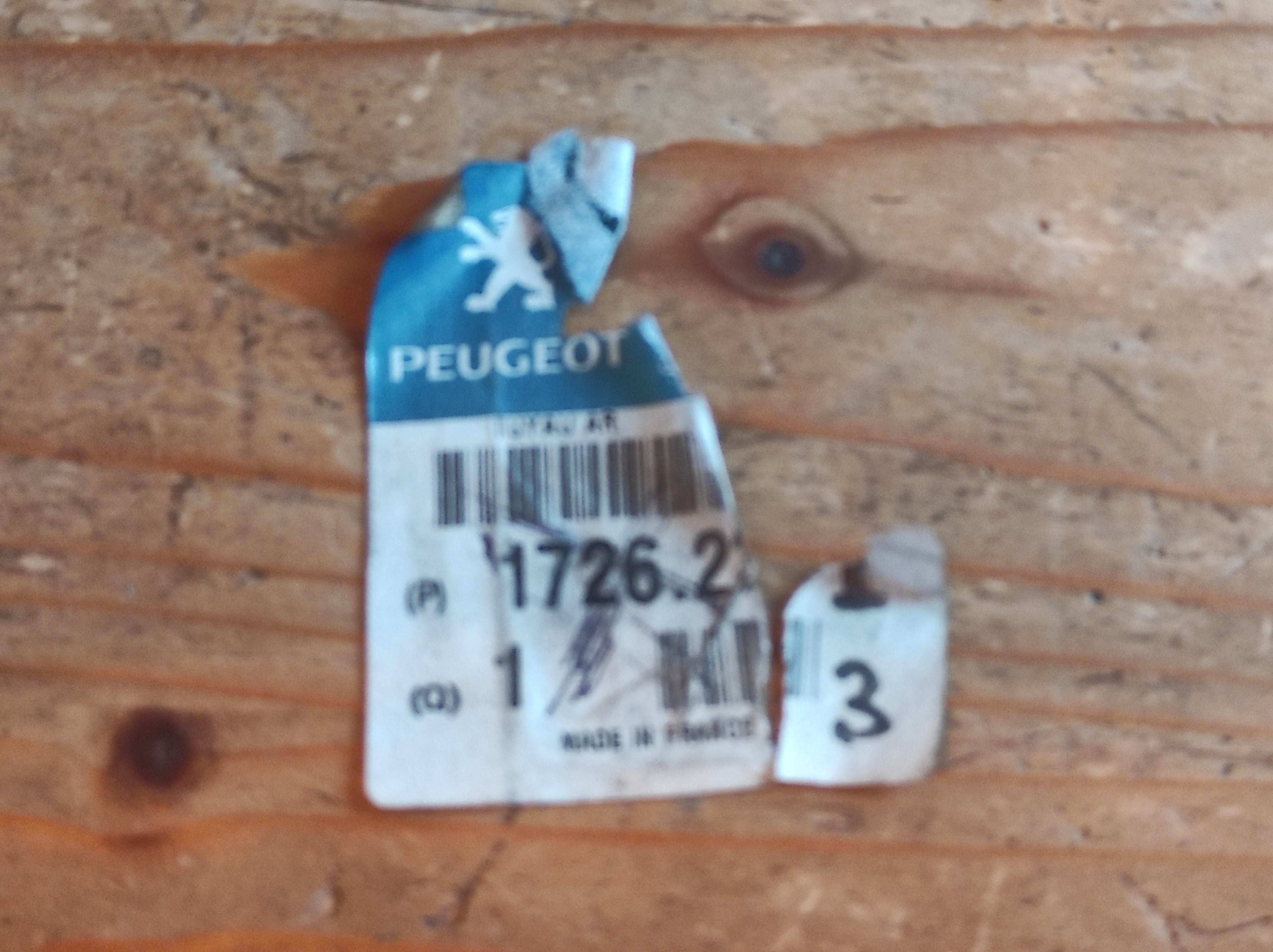

Au niveau de la ref l'étiquette est abimée :
Pour moi c'est un 3 le numéro qui manque , en tout cas c'est bien 1726.2X
Après l'étiquette semble raturée et un 13 est écrit à la main, donc 1726.13 ce qui semble être un pot d'échappement de 309... Ce qui collerait peut être au fait que ce silencieux n'a pas de sortie d'échappement ( je suppose pour le transport vu qu'il a l'air long sur 309).
Mauvaise pioche je suppose :roll:

Pas de sortie? :grattetete:
