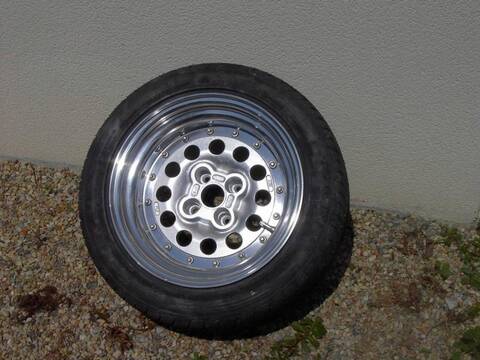

redorangina a écrit :Je crains de craquer pour les jantes de Série 200.
Elles sont en 390mm de diamètre (pas 15" ou 16") et je n'ai pas d'autre solution que de monter des TRX.
Voilà ce que j'ai trouvé :
et ce que cela donne avec des TRX montés dessus
Le problème, c'est le déport qui est bien différent de la monte d'origine : il y a un gros déport positif, et les étiers de frein ne passent pas :(
il me faudrait donc mettre des cales (des clients du vendeur de ces jantes l'ont fait), ou alors, il me faudrait monter des trains roulants de groupe A, et là je déclare forfait !
Il me semble qu'il n'avait malheureusement pas encore pu le faire, mais tu peux poser la question sur GTIPowers.

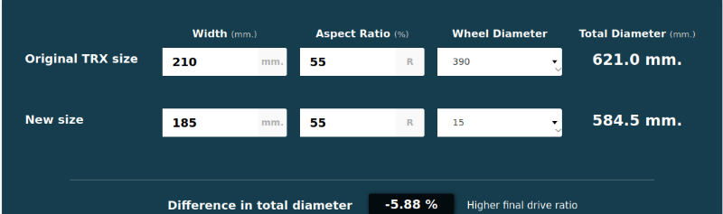

Le problème c'est que vu le diamètre des jantes il te faut des pneus taille basse pour retomber sur le diamètre extérieur des roues d'origine... mais le principe des TRX c'est d'avoir des pneus à flancs hauts.
C'est pas pour rien qu'un voit plus souvent ces jantes en vente que montées sur une 205 normale.
Jacquesdu67
Messages : 586
Re: Montage jantes t16 sur gti
Message par Jacquesdu67 »
SRDturbo a écrit : sam. 11 juin 2022 16:03 Le problème c'est que vu le diamètre des jantes il te faut des pneus taille basse pour retomber sur le diamètre extérieur des roues d'origine... mais le principe des TRX c'est d'avoir des pneus à flancs hauts.
C'était considéré comme des pneus taille basse :lol:
https://carclassic.com/library/michelin-trx-guide/
En haut taille d'origine 205 Turbo 16, en bas taille d'origine 205 GTI 1.9.
J'ai jeté un oeil chez Michelin et la monte de la Turbo 16 c'est le plus petit diamètre extérieur en jante 390 mm.
ça reste 300 € le pneu

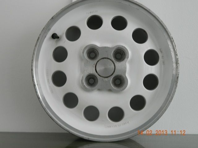

Tu n'as pas le budget pour les pneus ? Sinon tu as les PLS Indy en 15", ça va bien sur les Dimma :
Mais elles sont rares.

Les jantes d'origine Dimma sont en 15", c'est plus au niveau de la largeur que ça peut faire petit.
Par contre il y a des repro de jantes de Turbo 16 Evo en 16" : storic-italia-diffusion.votreboutiquepr ... 8oupe7dli6
