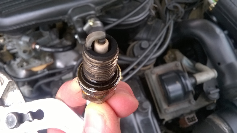

Lors de mon dernier grand voyage j'ai trouvé que mon moteur chauffais un peut plus que d’habitude. En général il est juste en dessous de 90°C. Mais là il tournait au-dessus de 90°C (un chouillat).
Et j'ai aussi fait une consommation miracle que je n'aurais jamais cru atteindre sur ce moteur de 5 l/100 km en roulant normalement (sans y envoyer ni en faisant attention a ma conso).

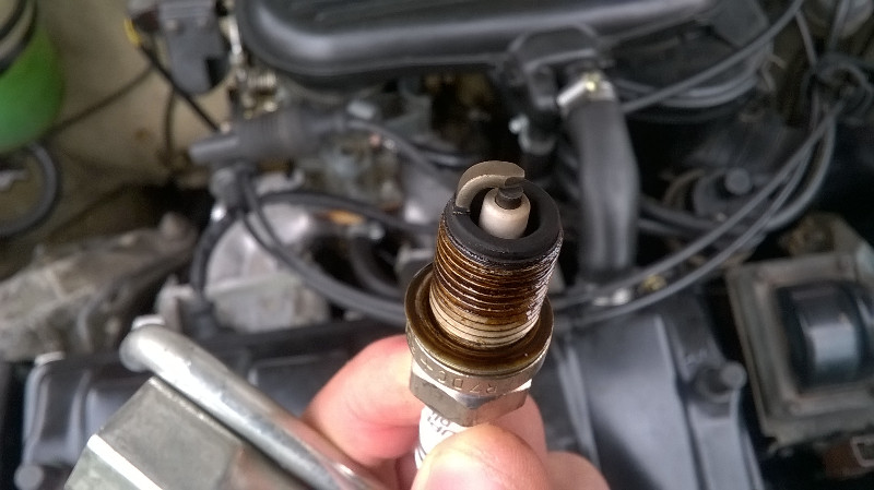

En lien avec les travaux que j'ai fait récemment sur le carburateur (CF décrit plus bas), je me suis dis que si ça se trouve mon mélange était trop pauvre. Alors j'ai regardé la couleur de mes bougies (la n°1 et la n°2, la flemme de regarder les autres :mrgreen: )
On dirait bien que le mélange est trop pauvre non ? Électrodes gris clair et isolant presque blanc.
D'où cela pourrait venir ?

T es trop pauvre.. La richesse normalement elle enrichie l essence donc faudrais la recouvrir plus tes bougie doivent être couleur brique ni blanche ni noir
Re: Moteur qui chauffe et mélange trop pauvre ?
darkshawo a écrit :T es trop pauvre.. La richesse normalement elle enrichie l essence donc faudrais la recouvrir plus tes bougie doivent être couleur brique ni blanche ni noir
Salut, oui mais la visse de richesse agis sur la richesse au ralenti pas quand le moteur fait avancer la voiture. Et a l'oreille je suis presque sur que ma richesse est bonne au ralenti.

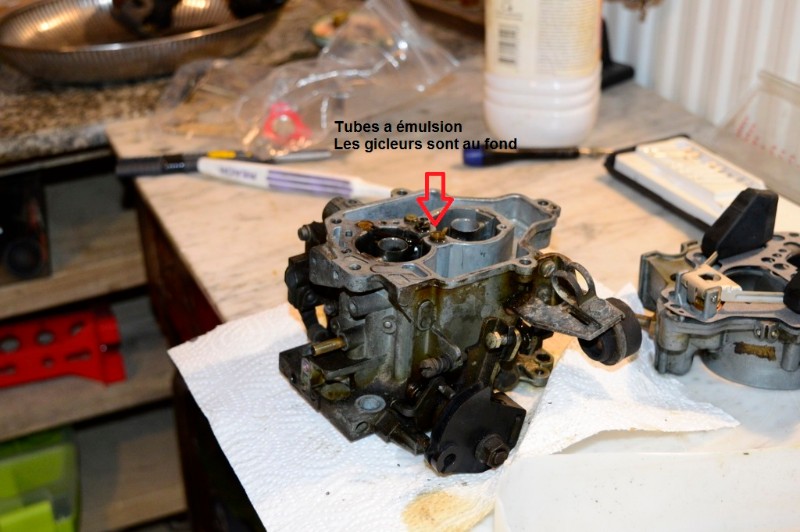

Vous croyez que je peux avoir les gicleurs de bouchés alors que j'ai tout nettoyé en février ?
Je voudrais vérifier qu'ils sont propres. Comment sortir les gicleurs qui sont tous les tubes a émulsion dans avoir a retourner le carburateur ? J'ai vu qu'on y avais accès sans même ouvrir le carbu, mais ils sont au fond de trous des tubes a émulsion, y'a une technique pour les attraper ?
C'est bon j'ai trouvé pour les enlever :
Prendre une petite tige de plastique taillée en pointe et la glisser dans l'orifice pour le coincer et tirer le gicleur :bien:
Les gicleurs sont propres et j'ai revérifié c'est bien la bonne taille. Donc le souci de pauvreté n'est pas là :roll:
