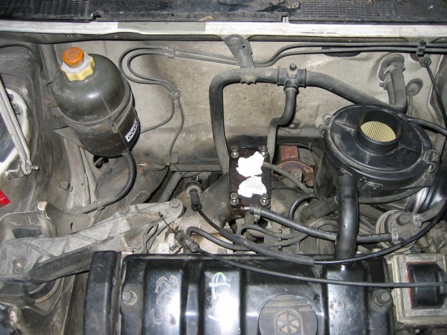

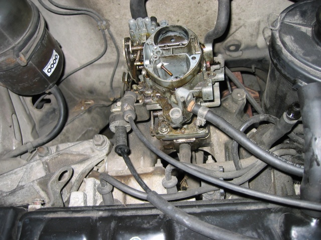

Bon un petit démontage du carbu s'impose...

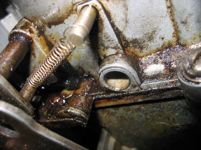

Rien de cassé, mais de l'essence partout... y'en a qui coule anormalement sur le carbu, dans la coiffe... Je ne sais pas trop d'où ça vient. :gene:
C'est parti pour un bon nettoyage. :wink:

JPB a écrit :Je suis très inquiet pour le carburateur, c'est très délicat et fragile. De plus, il aurait mieux valu trouver la panne plutôt que de se lancer directement dans un démontage carbu. :?
Pas de panique JP :langue3:
Pour l'instant je ne le démonte pas de toute façon je n'ai pas de joints neufs pour le remontage.
Je l'ai juste déposé pour vider l'excès d'essence, le nettoyer puis le reposer et faire un essai sans la BAR pour voir si le problème vient de là.
J'en profiterai pour changer le filtre à essence.
J'ai aussi la possibilité de monter un autre carbu pour vérifier que le problème vient bien de là.

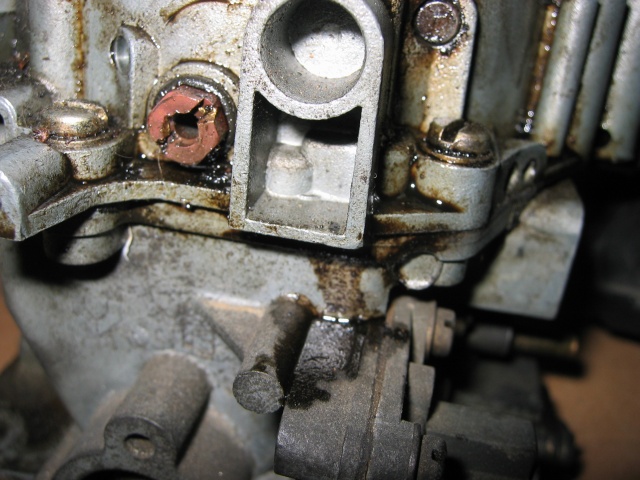

Au fait, j'ai vu sur les photos que ton carbu est assez sale, mais ce ne sont pas des coulées d'essence comme tu le dis, c'est de l'huile venant du reniflard qui passe par la coiffe du carbu et qui fait des coulées.
Bonne chance. Nico.

En fait les coulées sont un mélange d'huile et d'essence mélangées présentes dans la coiffe, comme si le carbu avait débordé.
