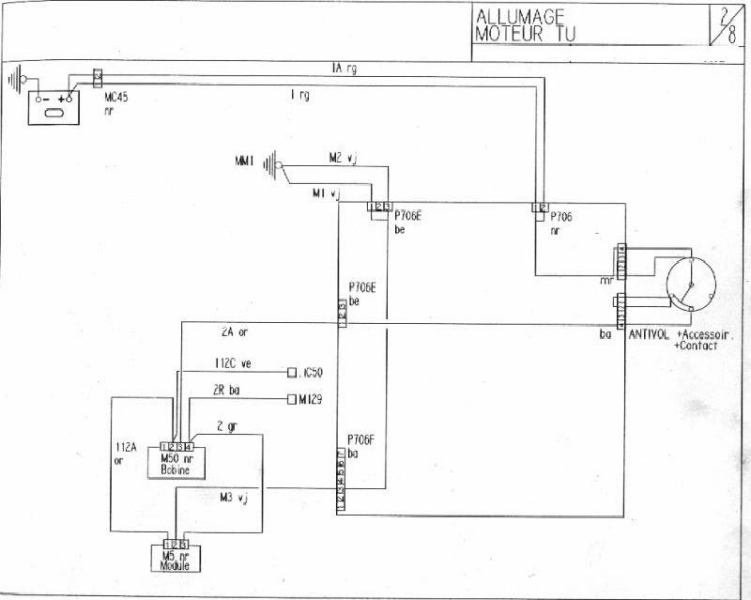

Vois si le contacteur à clé n'est pas défectueux mais ça me parait vraiment bizarre cette histoire.
Fil orange (or 2A) alimenté en 12 volt sur le schéma.

Le boîtier noir devant la batterie c'est pour le ventilateur donc rien à voir.
La première photo, c'est ton moteur et ton branchement ?
Regarde si il y a bien du 12 volt sur le orange lorsque le contact est mis.

Re: Ne démarre plus après avoir calé au ralenti : besoin d'a
Alors ne nous égarons pas sur des photos qui ne sont pas les tiennes.Jean71 a écrit :Non non mes photos et mon moteur c'est ici : http://www.planete-205.com/forum/planet ... ml#p826529
S'il y a du 12 volts sur le orange quand le contact est mis, c'est bon tout est branché correctement.
S'il n'y a pas de 12 volt sur le fil alors il faudra voir si le fils est raccordé au contacteur ou pas.
Si il est raccordé et qu'il n'y a pas de jus lorsque le contact est sur "on" alors c'est le contacteur qui est HS.
Oui oui, je parle du contacteur à clé bien sûr (voir schéma).
Quand tu dis qu'il n'y a pas d'étincelles, tu as contrôlé, hein ?
Pas juste déduit qu'il n'y en a pas du fait qu'elle ne démarre pas ?

Non, le orange à tester (celui qui vient du contacteur à clé) se trouve sur le branchement de la bobine HT en 3ème position sur le schéma.
