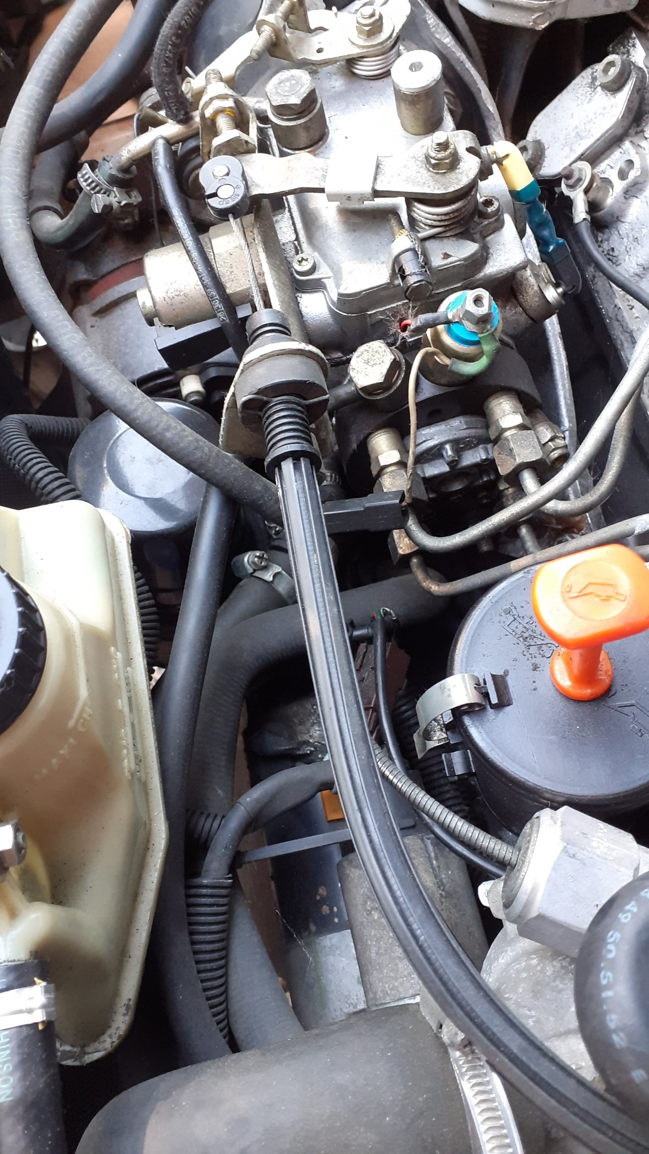

Là, je commence soft : j'aimerais changer les durits de la DA, car elles ont été remplacées par des durits qui sont très pénibles pour l'installation de la batterie... Auriez vous des sites qui me vendent les durits thermoformées pour cet usage ? Je ne parviens pas à les trouver. Merci par avance !

Pour les durites de DA , pas d’autre choix que celles vendu au mètre...

Salut ! Je dois vérifier mais je crois bien que oui, il s'agit du couvercle.
Bon et bien je ne sais pas comment je fais faire car elles ont vraiment une forme caractéristique ces durites... mais je tenterai ça alors merci !

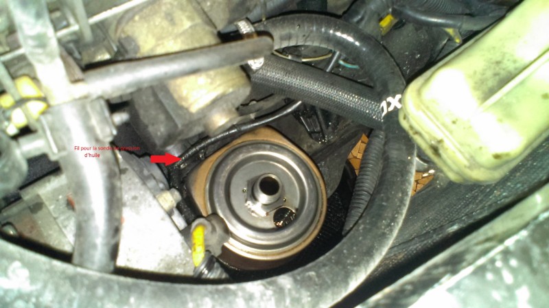

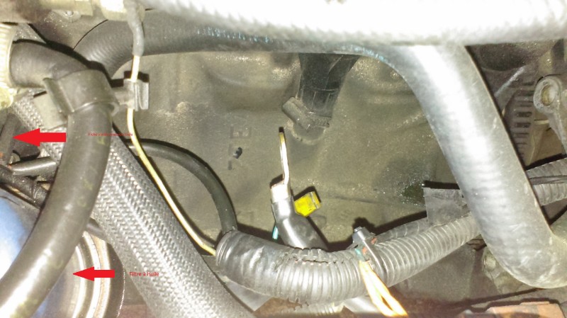

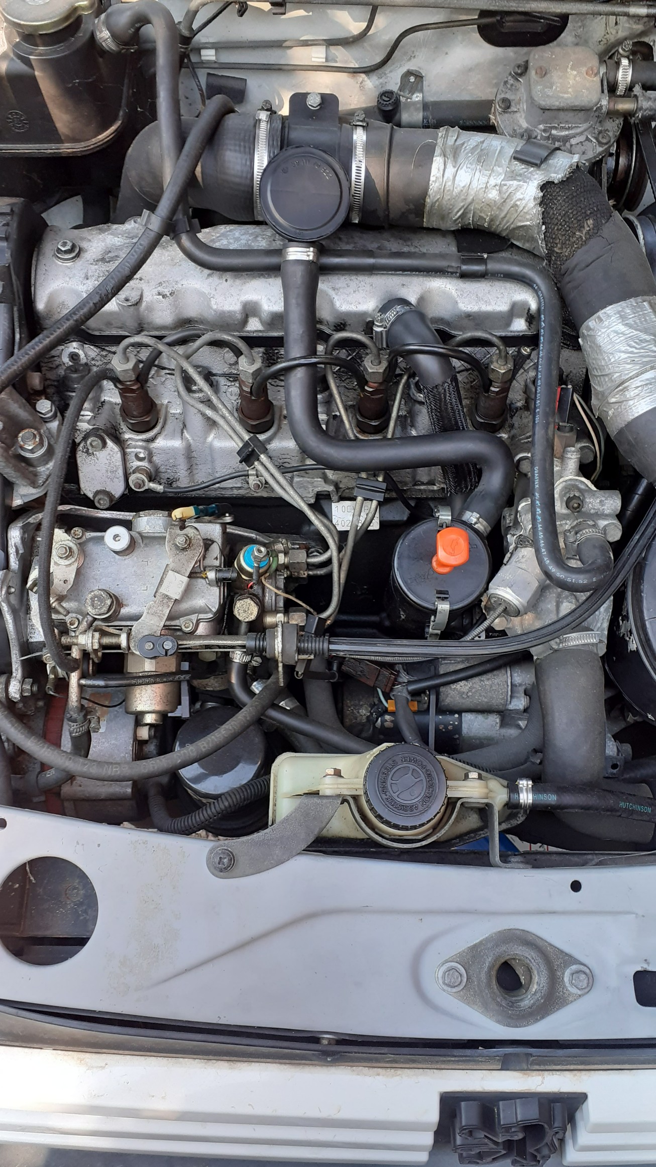

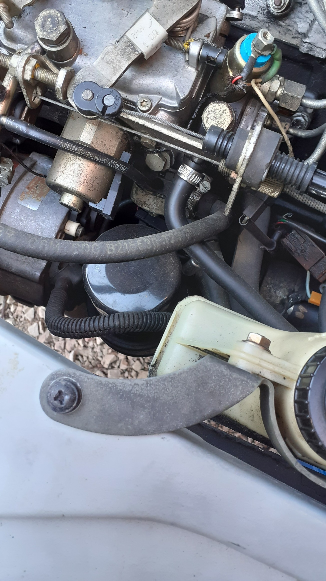

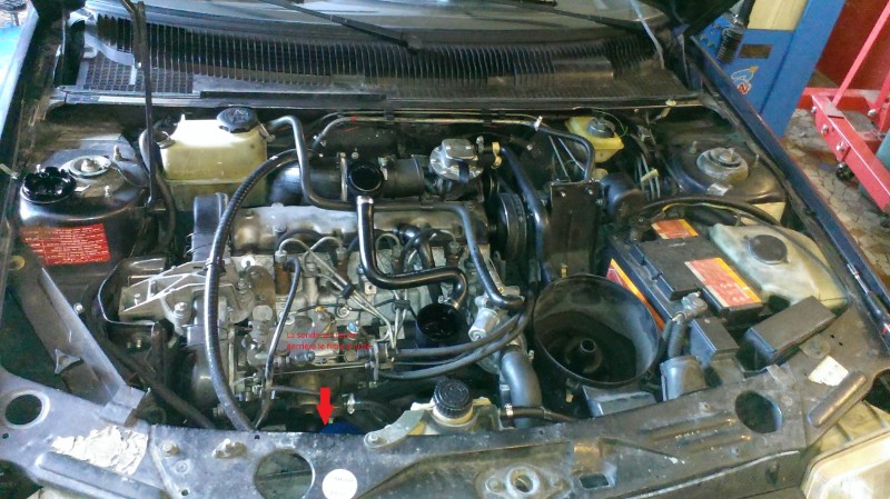

Bonjour à toutes et à tous ! Je me suis rendu compte que le voyant de pression d'huile ne s'allume pas lors du démarrage. Il s'allume si je fais tourner la voiture, l'éteint puis la rallume (sans démarrer, juste préchauffage).
Pas moyen de trouver le manocontact de pression d'huile sur le bloc ! Savez vous où se trouve-t-il sur les blocs avec une modine d'huile ? (refroidisseur d'huile)
Merci !
Messages : 6127
Re: Nouvelle arrivante Turbo : la Sacré Numéro !
Salut :)
Il se trouve derrière le filtre à huile :wink:
J'ai pas de photo bien visible sous la main, je te joins quand même celle-ci :
==> Image
==> Image
==> Image
Voilou :wink:

Salut greg !
Merci pour tes indications ;) j'étais persuadé, en voyant ton moteur, que je n'avais pas le même car impossible de trouver le capteur. Puis, je viens d'y retourner, et en suivant le fil... Bingo ! C'est qu'il est bien planqué ce manocontact ! Avec les durits de ldr, c'était compliqué à voir et à débrancher :lol:
J'en profite pour rajouter quelques photos que je voulais mettre pour dire "méééheuuu moi j'ai pas de manocontact en fait :'("
Et c'est aussi grâce à la remarque de xadboy que je me suis dit que quelque chose clochait aussi pour que je ne le trouve pas. L'emplacement de la PI Lucas est complètement différent par rapport à la bosch : beaucoup plus basse et près du bloc moteur. Ce qui m'a alors induit en erreur en tentant de regarder au même endroit que sur mon XUD9 allemand.
BREF, revenons au problème. J'ai donc débranché le capteur et regardé ce qu'il se passait au niveau des voyants grâce à quelques tests :
- moteur éteint, contact mis (situation de test des voyants moteurs, juste avant le démarrage) et capteur débranché => les 3 voyants "surchauffe LDR", "Stop" et "Pression huile insuffisante" sont éteints.
- moteur allumé, capteur débranché => même résultat.
- moteur éteint, contact mis et faisceau mis à la masse : voyants "surchauffe LDR" et "Stop" sont allumés, mais "Pression huile insuffisante" est éteint. C'est la situation bizarre qui se produit lorsque le capteur est branché et qui m'a fait commencé les investigations.
- moteur allumé, faisceau mis à la masse : tous les voyants sont éteints.
On peut se dire que le manocontact agit comme une mise à la masse sur le faisceau dédié puisqu'il se passe la même chose que lorsqu'il est branché. Cependant, je n'ai pas osé mettre le faisceau au 12V de peur de cramer un truc.
Comme dit plus haut, après avoir roulé et si je tente un démarrage peu de temps après, le voyant concerné s'allumera, puis s'éteindra une fois la voiture démarrée. Avez-vous une piste ? J'ai un peu peur d'avoir un problème de pression d'huile

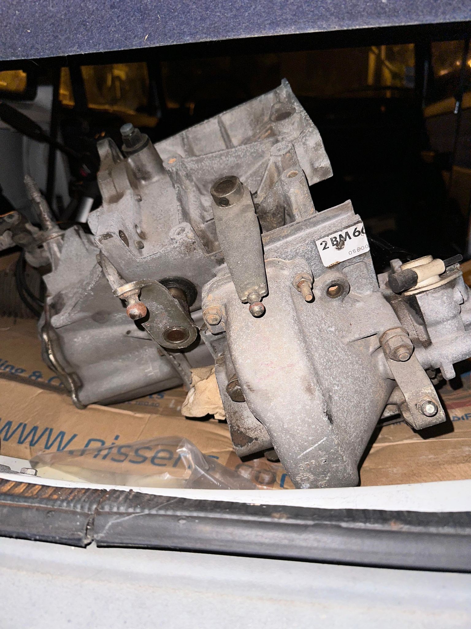

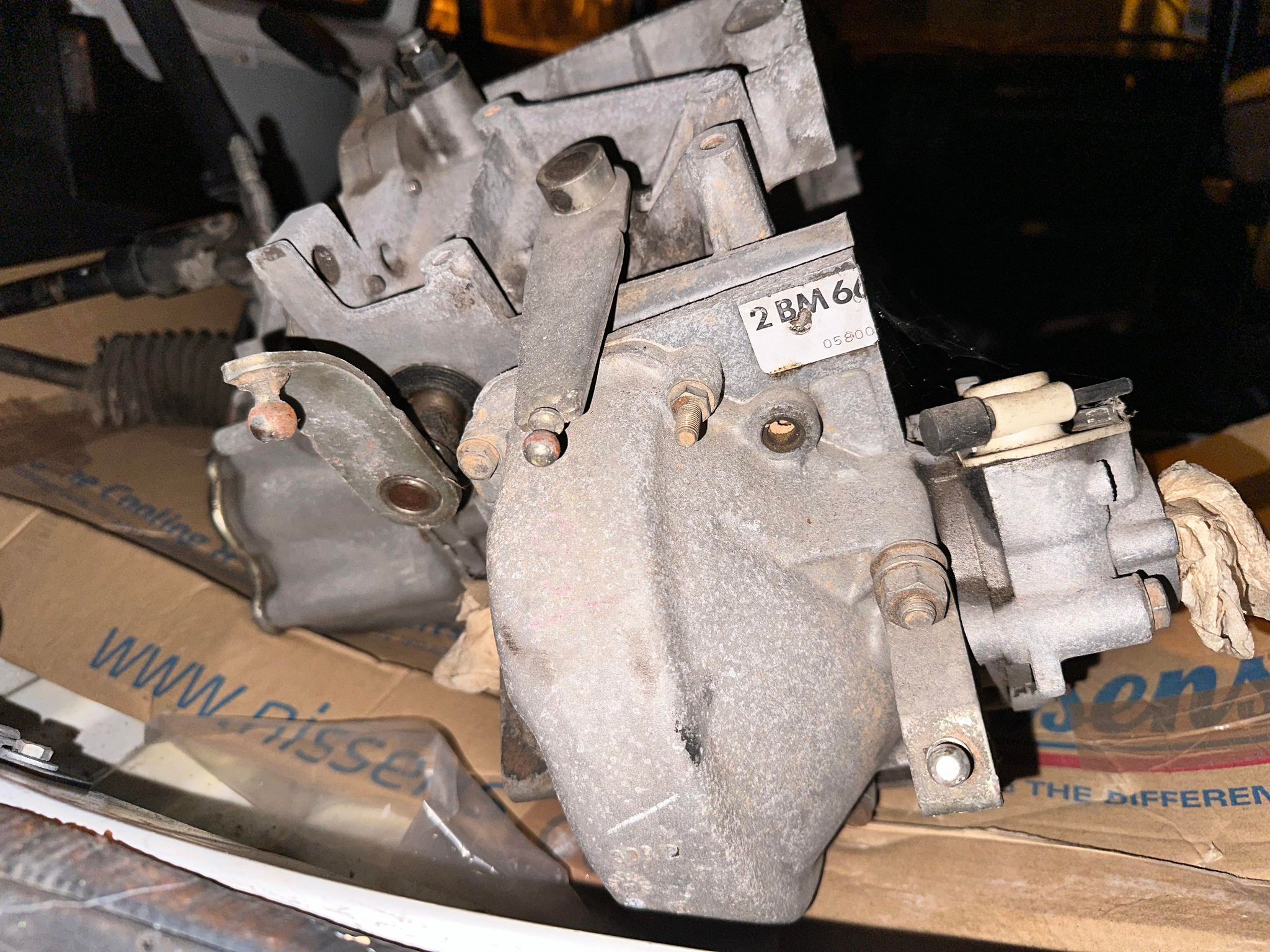

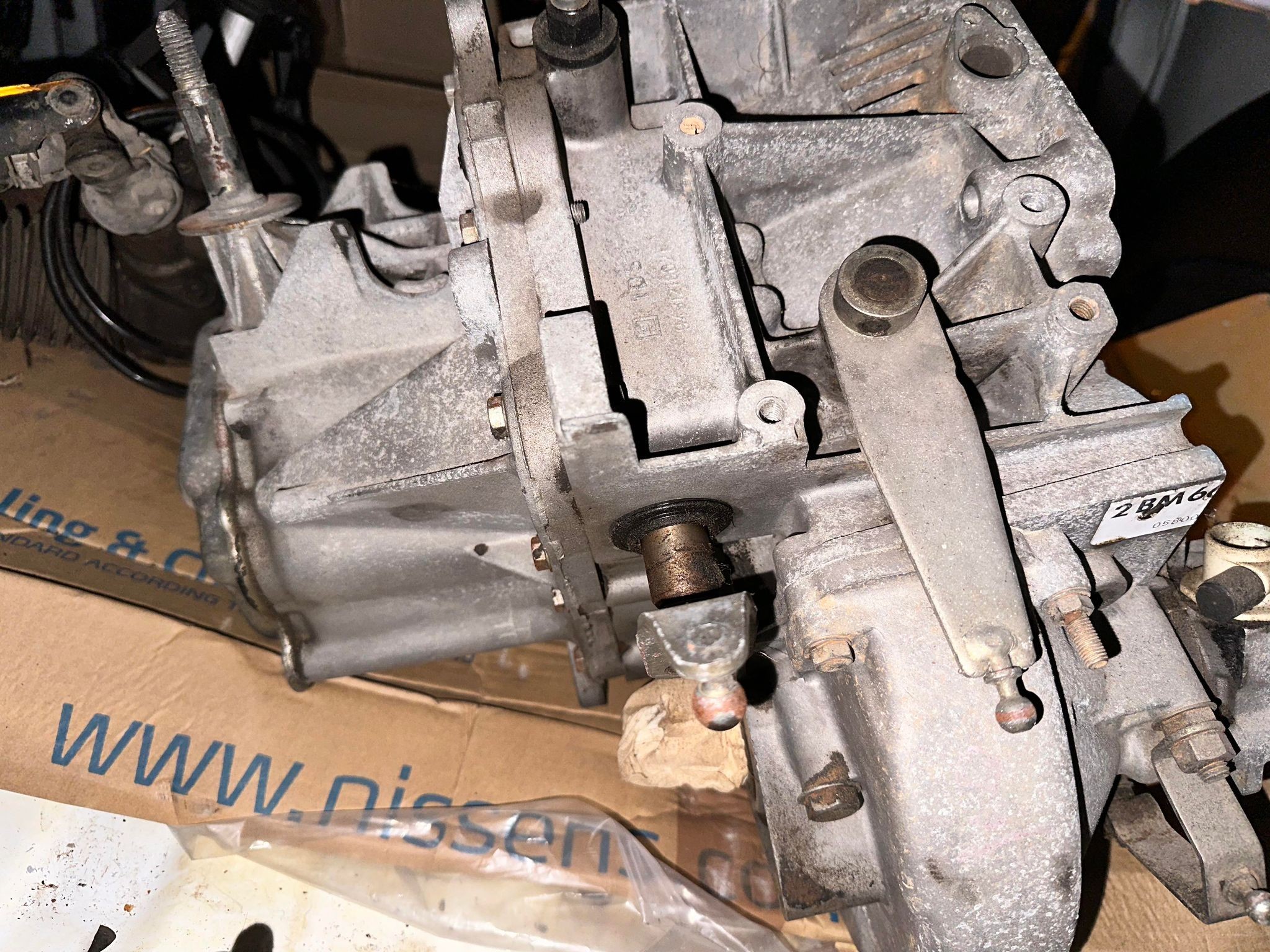

En attendant, j'ai une question. J'ai eu une boite de vitesse en rab lorsque j'ai acheté la voiture, mais impossible de l'identifier... J4ai une photo de la commande de boite et ce code là sur l'étiquette, quelqu'un a une idée ?
Si vous avez le moindre indice n'hésitez pas !!
