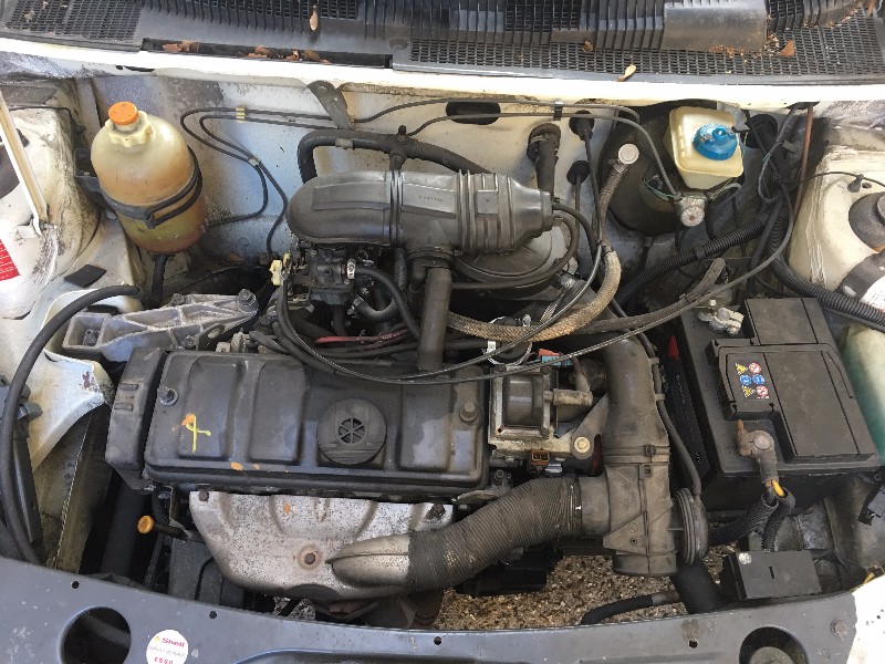

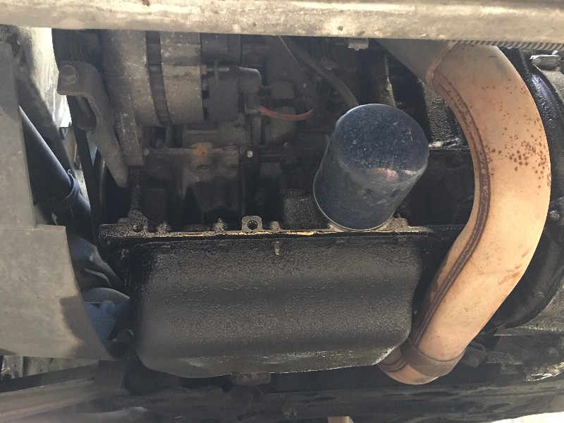

Une photo du compartiment moteur .
Juste pour voir si quelque chose de bizarre.

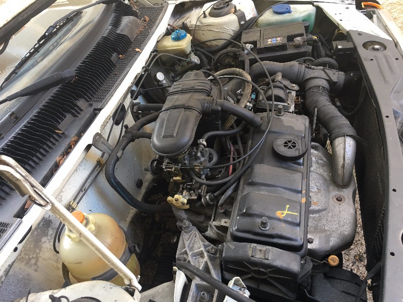

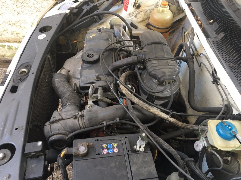

Voici les photos
Pour le carbu, aucune idée, et à vrai dire, je ne sais même pas ou il se trouve :/
Pour l'entretient, comme elle nous a été donnée à la va vite, je n'ai aucun historique (hormis une vidange de boite qu'on a fait il y a quelques mois)

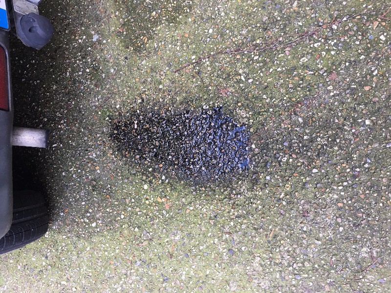

Pour les réglages, un garagiste irait ? Je la suspecte aussi de tourner trop riche en voyant la trace noir sur le sol :

le carbu, sur ta premiere photo, il se trouve à gauche sous le gros truc noir qui va du filtre à air au carbu justement, sinon, tu suis ton cable d'accelerateur, il t'y mene!

Avec ce que tu m'as dit, je vois bien où il est maintenant
J'ai regardé les fiches pratique, je n'ai pas trouvé grand chose de bien convainquant (idem pour le niveau de cuve), donc je vais aller faire mes recherches ^^

Pour le carbu , la photo 2 . On la voit une parti alu.
Pour la tâche derrière l'échappement, j'ai l'impression qu'elle ne brûle pas totalement l'essence.
Quand tu accélère à fond un coup sec, elle s'étouffe ?

J'ai identifié le carbu
En effet, nous en somme arrivé au même constat. Si j'accélère à fond, elle va avoir un léger raté avant de prendre ses tours, mais uniquement à froid, sinon elle "rugit" à la perfection. Je pense que changer les bougies ne devrait pas lui faire de mal, surtout quand on voit ce que ça coute
