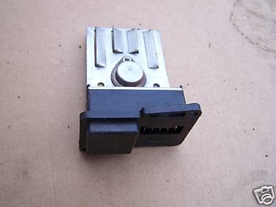

Je parlais plutôt de cette pièce, c'est le module de variation de vitesse, désolé pour la mauvaise explication:
Image prise sur le net, si ça pose problème je supprime.

samirabien a écrit :Je parlais plutôt de cette pièce, c'est le module de variation de vitesse, désolé pour la mauvaise explication:
Ah, c'est le transistor que tu veux shunter.
A noter qu'il est possible de le remplacer.
Mais sinon, oui, il est aussi possible de le shunter directement au niveau de son connecteur.
On a un +12V qui traverse le moteur et un fil de masse de dispo : reste à mettre l'interrupteur entre ces deux fils
