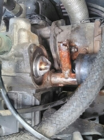

Bonjour
j'ai du changé le calostat de ma voiture.
Et là surprise en dessous en se trouve une pièce métallique sur laquelle est raccordée une durite dans un triste état et qui explique la fuite de liquide refroidissement que j'avais constatée depuis peu....
Après de grandes recherches sur internet : cette pièce est appelée : soit tube de culasse pour refroidissement ou raccord coudé.
Sur le site du musée peugeot j'ai même trouvé la référence : 245.37. (merci à vous car c'est sur ce super forum que j'ai appris l'existence de ce musée...)
Le problème c'est que cette pièce n'est plus fabriquée et je n'arrive pas à la trouver sur internet.
J'ai téléphoné à des casses mais là j'ai une personne qui m'a dit que le fait de l'enlever sur le moteur l’abîmerait et que cela ne vaudrait pas le coup de la mettre sur ma voiture...
Du coup je ne sais pas quoi....
Je viens vous consulter pour avoir des conseils.
