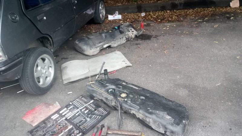

le reservoir a eté démonté et nettoyé ay karsher et laissé saché pendant 48 h.
toutes les durites qui sortent du reservoir ont eté changées aller/retour vers moteur ,et celle qui remonte avec la goulotte

pompe reglée par un mécano, et sur plat la voiture monte a 160kmh sans aucune difficulté, et pas de fumée ni blanche ni noire
pour le reservoir, j'en ai acheté un hier, je le monterai dans la semaine ou le weekend, et je vous tiendrai au courant

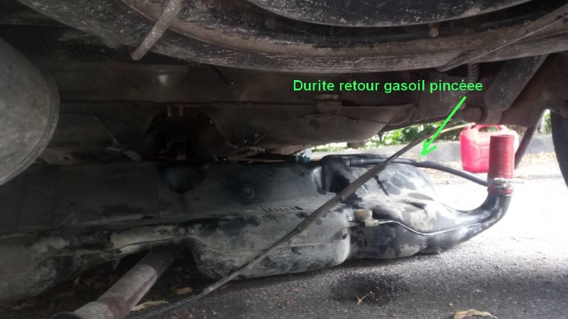

j'ai réglé le problème du refoulement gasoil, j'ai trouvé la durite retour gasoil pincée. j'ai enfin réussi à mettre 42 litres d'un seul coup (y avait quelques litres dans le réservoir)
Par cotre, je n'ai pas testé la voiture en pente, il faut que je prenne l'autoroute pour voir si la vitesse chute directement de 130 ou 150 a 80 comme d'habitude, mais je pense que le problème est résolu car y avait la durite quii part du réservoir à la pompe PI poreuse, je l'ai changée (pourtant je l'avais changé récemment)
- zeto60
- Messages : 1070
- Inscription : lun. 11 mai 2015 10:18
- Localisation : Oise
Re: perte de vitesse en pente
Slt
Cool.
Tiens nous au courant
Envoyé de mon SM-G900F en utilisant Tapatalk
Cool.

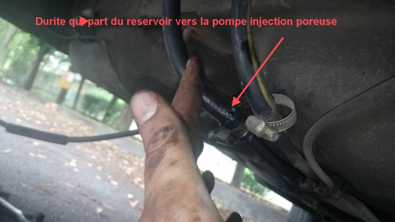

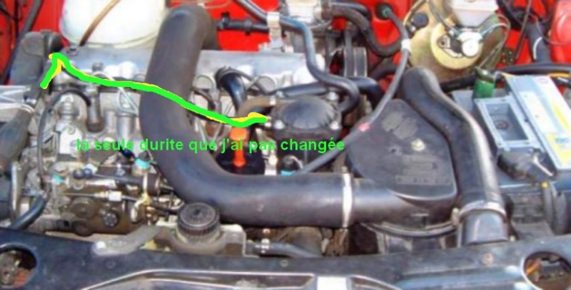

Je précise que les bougies, les injecteurs,sonde de démarrage accéléré,le bocal du filtre a gasoil ainsi que toutes les durites arrivée vers pompe et retour ainsi que les retours entre injecteurs sont neuf.
Le seul truc que j'ai pas changé c'est cette durite, mais elle m'a l'air bonne et seche donc pas poreuse. je voulais l'echanger par une durite gasoil ordinaire (vu que celle la est NFP) mais j'ai peur qu'une durite ordinaire ne tient pas dans le temps à cause de la chaleur du moteur
Y a une autre remarque, la voiture démarre au quart du tour, mais elle fume blanc et le moteur tremble, il suffit de donner un petit coup d'accelerateur (meme 1 mm) pour que la fumée s’arrête et le moteur tourne rond

Et quand tu accélère, y a t'il de la fumé blanche ? Si oui,
Faudrait essayer de prendre les compressions pour voir.
Après, je sais pas trop. . A part la pompe.
Pour la durite, essais les casses.
