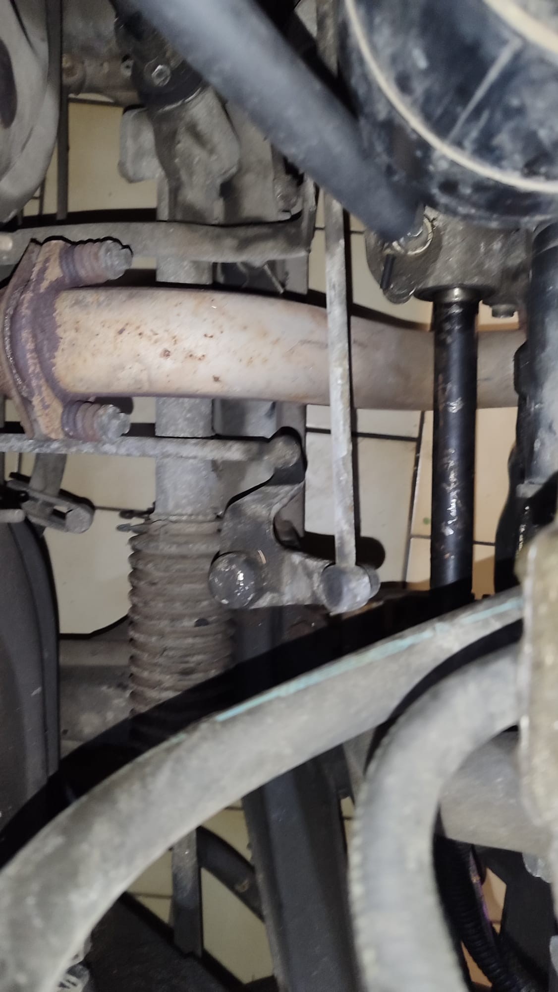

Je constate de petites gouttes, à l'arrière du carter.
Très faible débit, les plus grosses, constatées 2 jours après avoir roulé, les 2 petites sont arrivées après 2 nouveaux jours sans rouler.
L'accessibilité par dessous étant compliquée dans le garage, vous avez des pistes à privilégier pour un contrôle visuel?

Pour le LDR, j'ai passé ma main sur toutes les durites accessibles et au-dessus des gouttes que je visualise au sol.
Hormis un peu de crasse, pas de trace de fuite... :0
205 SR de 1988 - 86000kms

Pour la fuite de LDR, je suis circonspect quand à l'emplacement des gouttes (et la SR n'a pas bougé) :0
c'est à l'arrière du bloc, on voit l'une des gouttes à l'intersection des carreaux entre la tringle de boite et le cardan.
Et la 2ème est encore davantage côté passager.
j'ai tripoté toutes les durites que j'ai rencontré, pas d'humidité...

Moi ma méthode pour trouver une fuite de liquide de refroidissement qui se trouve au sol est la suivante car le tripotage des durits ne marche pas dans certains cas(lol) :
Tu te couches sous l'auto avec une * lunette de protection,une combinaison(bleu de travail+gants) et tu fais l'inspection avec une bonne lampe car si tu restes en haut,tu ne verras rien de probant.
* il est impératif de faire attention à la sécurité si tu te couches sous l'auto,tu gardes les clés avec toi...

Oui, il va falloir que je la mette surtout sur chandelle pour mieux accéder à l'arrière du bloc, impossible de dépasser la boite... :gene:

tu as le boitier d'eau de la pompe à eau dans ce coin ou la pipe d'admission qui contient également de l'eau qui peut fuir

maxdata63 a écrit : mar. 1 avr. 2025 23:12 tu as le boitier d'eau de la pompe à eau dans ce coin ou la pipe d'admission qui contient également de l'eau qui peut fuir
Bon à savoir, j'ai cru d'ailleurs lire que ce boîtier pouvait présenter des fuites vicieuses à détecter :roll:
