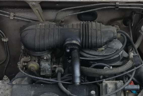

Bonjour les amis, j'ai récupéré mon carbu du nettoyage au bac a ultrasons... Question j'ai un weber 34 tlp, s'agit il de la monte d'origine ou d'un tuning des anciens propriétaires ????
Merci a vous et bon weekend
Messages : 1594
Re: Peugeot 205cj de 12/1988
D'origine c'est celui là :
Ce qui ressemble bien à ce Weber

maxdata63 a écrit : ven. 30 avr. 2021 19:57 D'origine c'est celui là :
Merci Max pour ta réponse, j'ai passé la commande du kit de rénovation de joint y a plus qu'à attendre et remonter tout ça .
