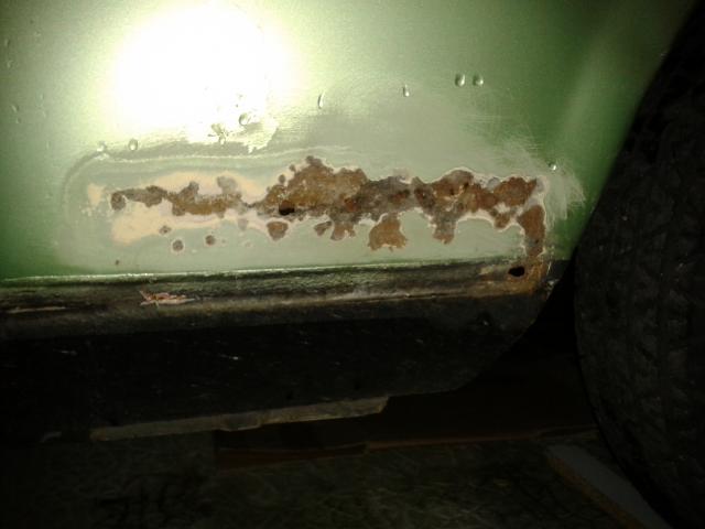

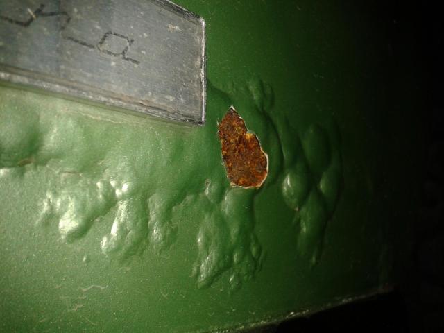

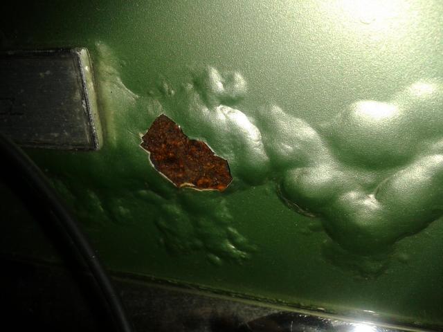

Voilà un gros plans de la peinture que j'ai brisé. La tôle est bien rouillé mais bien épaisse encore, et pas dû forcément à la rouille car elle est bien rigide :)

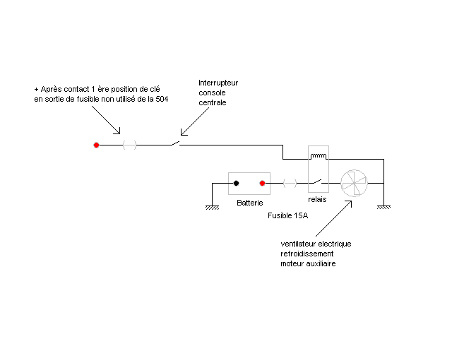

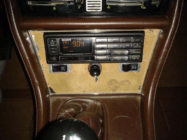

Etant en congé et n'ayant pas reçu encore mon FEROSE ni mes plaques d'immatriculation noir, j'en entrepris des travaux électriques :
1) câblage du ventilateur électrique auxiliaire de refroidissement moteur
2) câblage de l'auto radio sur le faisceau d'origine
1) Le ventillateur était déjà présent lors de l'achat du véhicule. Cependant, l'alimentation se faisait directement par un interrupteur et sans passer par un relais, ni même par un fusible :shock: l'interrupteur à bien sur cramé. Ce ventilateur est bien utile lorsqu'on se trouve coincé dans embouteillage
J'ai donc placé un relais et un fisible près de la batterie sans percement de trou pour les fixer (trous déjà éxistant). J'ai également trouvé des anciens interrupteur sur LBC, pour boucher les 2 emplacement vierge et vide
petit schéma : au même titre que pour ma GTi, il y avait un emplacement de fusible et relais non utilisé dans le boitier de servitude, ce qui m'a permis de me reprendre, en partie, sur le faisceau d'origine
En attendant un autoradio un peu plus dans le style de la 504, sans tomber sur les vieux moche à 2 boutons :oops: , j'ai posé un interrupteur (celui de droite) égallement pour me fabriqué un + indirect car sinon, le rétro-éclairage de ce poste restait constament allumé

J'ai commencé le grattage des cloques de peinture sur le côté droit de la voiture. J'y ai découvert des trous dans l'aile avant Ils étaient petit mais en passant la brosse métallique, ils se sont agrandit. Va falloir que je découpe....

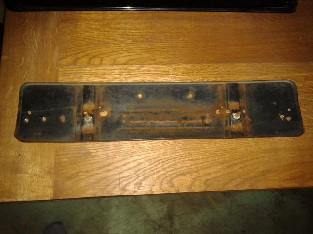

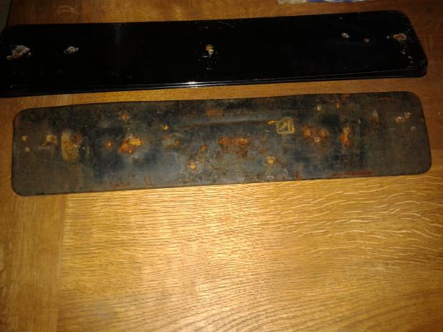

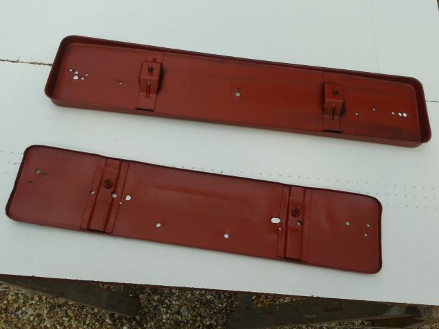

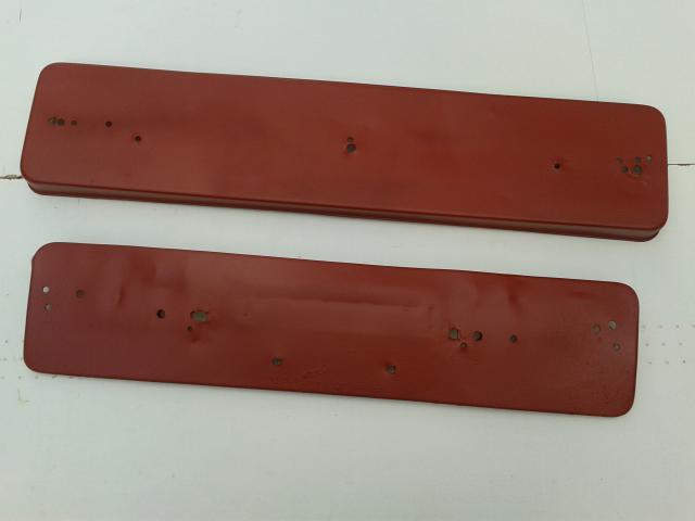

Pour l'instant, voici le travail des plaques d'immatriculation. J'ai oublié le photos après le FEROSE. Le rouge est un après anti rouille
Mes nouvelles plaques au format SIV mais noir :mrgreen:
Les supports de plaque à traiter contre la rouille
Celui de l'avant étant piqué mais en surface seulement
Les 2 supports après le grattage et le passage de transformateur de rouille et 2 couches d'apprêt anti-rouille
Et 2 couches de peinture noir.

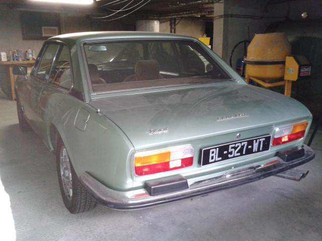

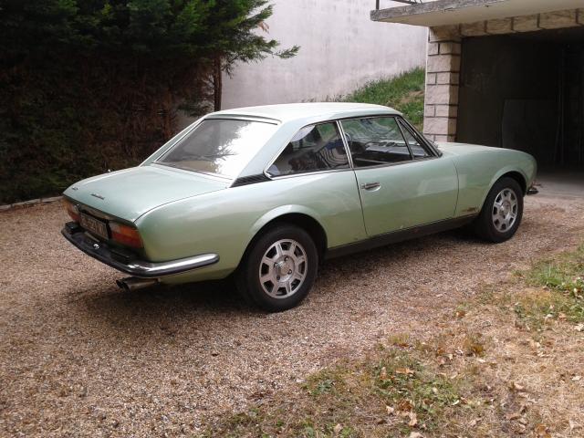

Voilà le coupé avec ses nouvelles plaques

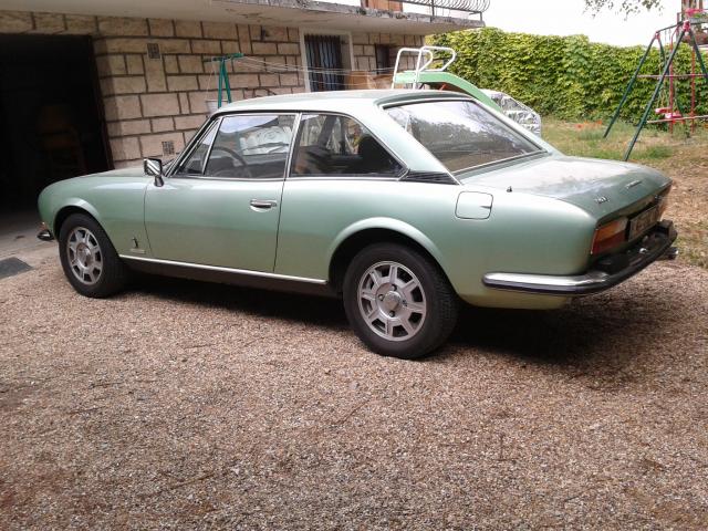

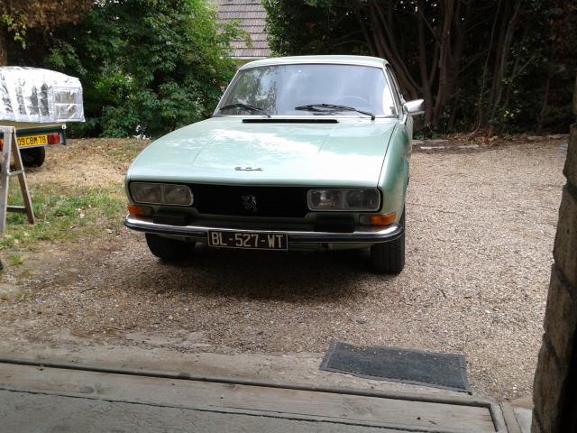

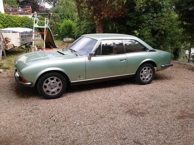

J'ai profité d'une sortie de garage pour prendre des photos avec mon téléphone....
Le côté qui blesse

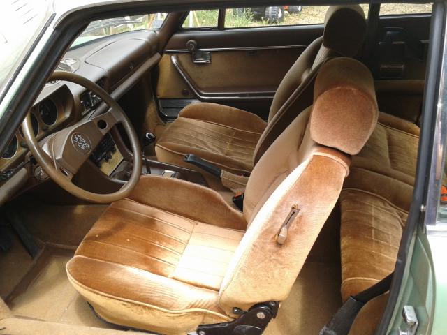

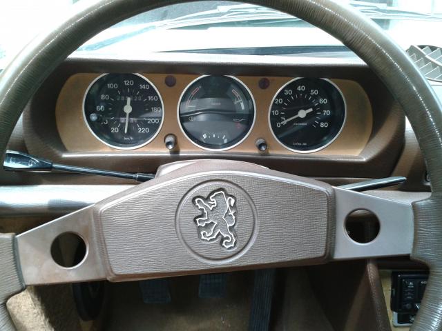

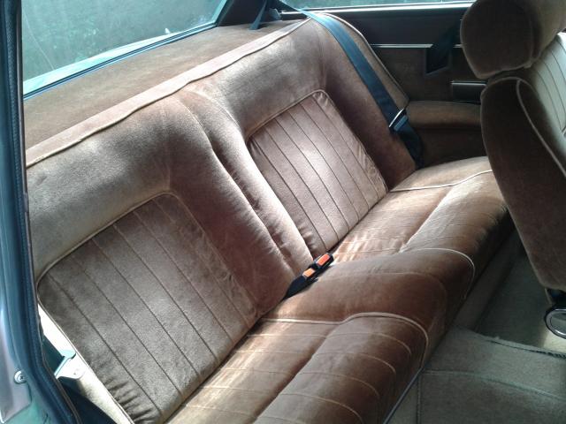

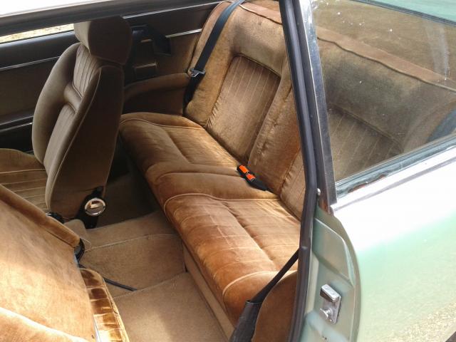

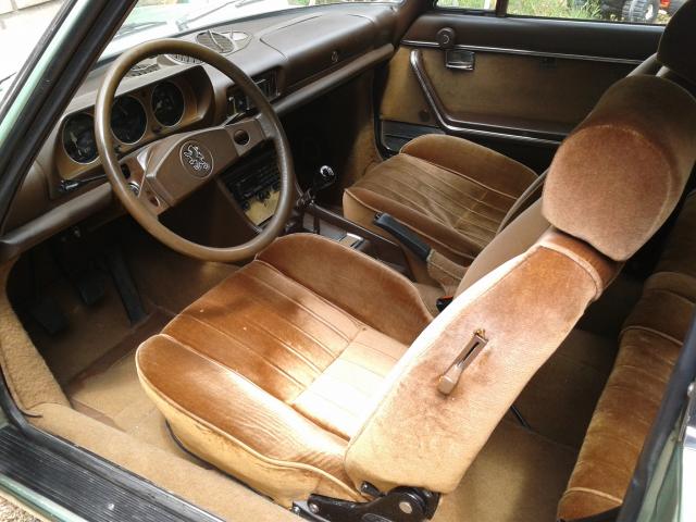

Et de l'intérieur...
une plage arrière vierge de haut parleur

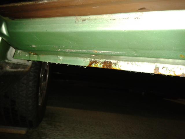

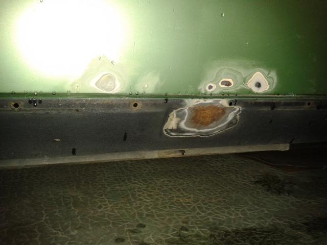

De retour sur terre, les travaux commencent....

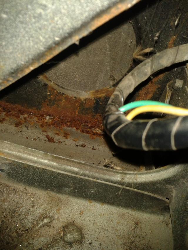

Bas de porte et bas de caisse, après grattage et ponçage. et après la pluie :grr:
Sous 2 des cloques de peinture (ceux de gauche), il n'y avait aucun point de rouille :roll:
Le bas de caisse n'a pas été trop touché, la rouille est superficielle
Par contre, le bas d'aile est foutu :-|
Mais l'intérieur de l'aile n'est pas trop bouffé et son pied sain

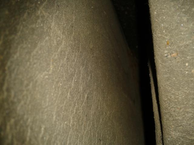

L'intérieur de l'aile, entre l'aile et le triangle de renfort. Astuce : prendre une photo avec un téléphone portable pour regarder là où l'oeil ne peut pas aller
