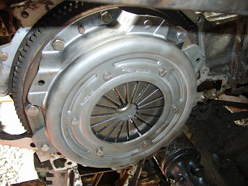

D) Embrayage:
Voici le vieux et le nouveau.
[img]ttps://lh5.googleusercontent.com/-z-Icwpb9VbU/Tx2DflD118I/AAAAAAAABCw/R6X_yxbD0D0/w357-h269-k/S6002830.JPG[/img]
Allez on pose l’embrayage. Pour le centrer utiliser une queue de centrage, si vous n’avez pas utiliser une clé a pipe ou autre.
Voila c'est posé.

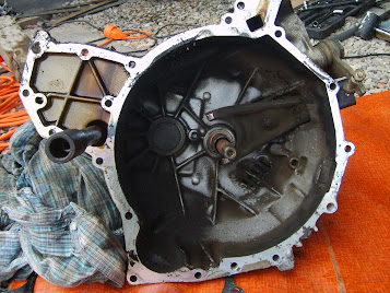

E) Boîte de vitesse:
Tout d’abord un bon nettoyage, c'est toujours mieux quand c'est propre.
Avant :
Apres :
Voici la pochette de joint, le grand gris c'est pour la boite, le vert c'est aussi pour la boite, mais pour le carter de vitesse et le rond c'est celui du volant moteur.
Passons au joint de carter de boite.
Voici le carter de boite. Vis de 11.
On devisse le tout.
Voila c'est retiré. Si il est bien collé comme c’était le cas ici, prenez un cutter ou un vieux couteau pour le faire glissé et découpez le joint.
On passe au nettoyage du carter et du support du carter. Pour retirer les résidu de joint.
Voila maintenent c'est tout propre.
On repose le carter avec le joint bien sur, moi je rajoute de la pâte bleue.
