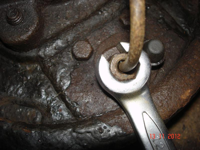

Enfin j'ai tout de même essayé de démonter les vielles canalisations, seulement c'est trop grippé et rouillé (la partie qui est fixée aux tambours, aux flexibles, et à l'avant sous le moteur enfin tout quoi vous avez compris...) et comme j'ai pas de clé à tuyauter je suis obligé de la faire avec une clé plate côté "ouvert" donc ça foire, alors je vais en fabriquer à la système D !
C'est à dire que je vais mettre un coup de scie à métaux dans la clé plate côté "fermé" (connait pas le terme exact) afin de pourvoir passer, ( y'a plus de pan sur ce côté) je sais pas si ça va marcher mais dans tout les cas ça n'empêchera pas l’utilisation normale de la clé ( et c'est pas du facom donc pas de regrets...)
Voila on verra bien ::d

Sans clé à tuyauter 6 pans tu n'as aucune chance d'y arriver. :(
A vouloir t'en passer, tu vas perdre ton temps et continuer de tout foirer, hélas. :(

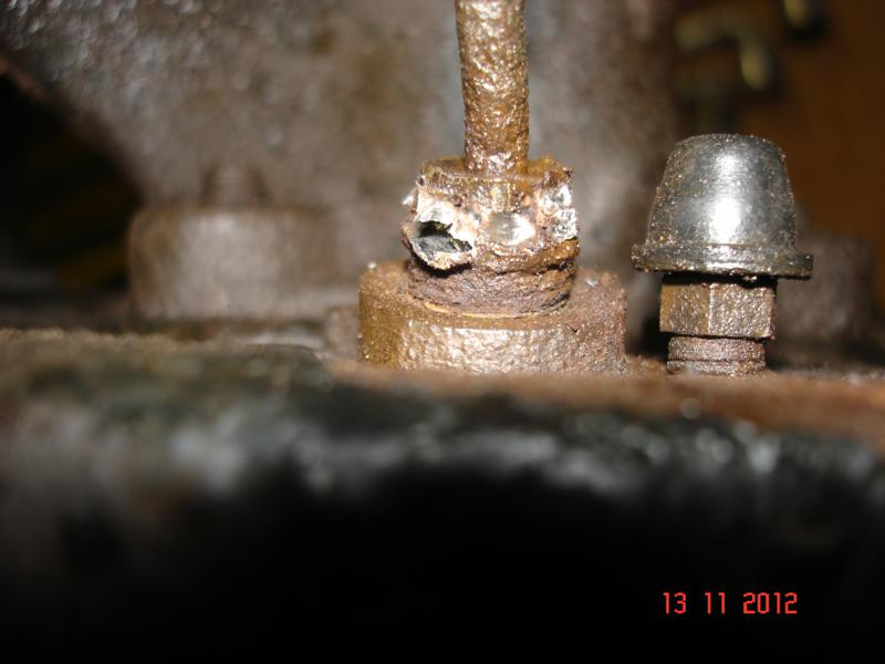

si ta clé a déja ripé une fois c'est déja trop tard!
avec la bonne clé ca aurait donné çà
et maintenant t'as la technique pointeau plus bon angle d'attaque plus patience plus le faire à l'étau( c'est à dire: ouvrir les tambours, démonter les récepteurs par les 2 vis de 10 .

Ben oui mais j'en ai pas donc je vais essayer sur une, c'est pas du 6 pans c'est du 12 pans que j'ai enfin clé plate classique quoi...
Si vraiment ça change rien j'en achèterais en bas de gamme mais j'ai regardé dans un bricomarché j'en ai pas vu déja donc ça commence mal :gene:
EDIT : pas vu ton message Two five :cote:
Non ça n'a pas ripé, j'ai essayé en voyant que ça n'irait pas j'ai pas forcé :bien:
