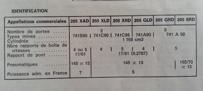

clededouze
- Messages : 146
- Inscription : lun. 16 avr. 2012 15:36
Re: pneus plus larges sur ma 205 : légal ?
Les SRD première génération étaient aussi en 165/70/13
(tableau d'une vieille RTA)
