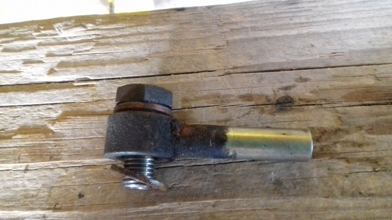

j'ai reperé une petite fuite sous la buse d'alimentation GO sur la pompe a injection; c'est une pièce que j'avais permutté avec l'ancienne pompe car le diamètre de cette buse n’était pas le même pour permettre l’emmanchement du tuyau d'arrivée de G O; j'ai donc nettoyé les portées et serré un petit peu plus; résultat: plus de fuite et démarrage impeccable 2 heures plus tard et un ralenti trés régulier; je pense donc que ma panne se situait a cet endroit.
Merci pour l'entraide
