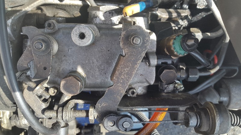

ma pompe est une lucas rotor.
ma 205 fuit du gasoil. A priori ça viendrai de la bobine d’arrêt. ( espèce de bague bleu vu de dessus)
le gasoil a l'air de sortir depuis le dessus de cette electrovanne. et non du bas. Le mieux a mon avis est de la remplacer entièrement avec joins.
Est ce compliqué? réglage spécifique ? purge a faire après le remplacement ?
bref je suis preneur de vos expériences.

dans ton cas une photo ne serait pas de trop car au final je ne vois pas de trop de quoi tu parles? c'est quoi que tu veux démonter et changer? la pompe au complet ou l'électrovanne ?

salut l'electrovanne en faite . je prendrai une photo plus simple

Re: pompe injection: fuite electrovanne d 'arret
salut
sur les photos le gasoil sort en faite au niveau de la partie de couleur vert/bleu de cette electrovanne ( dite d'arret?).
elle remonte entre la partie couleur or et verte pour etre peu etre plus clair
ok, donc pas de souci particulier pour son remplacement, tu la remplace et c'est bon, rien d'autre à faire, ni purge ou autre !
tu peux y aller les yeux fermés

Achat et remplacement fait.
La partie interne de l'electro était effectivement cassé (tige cassé en 2) d 'ou la fuite.
Après 5 6 démarrage et quelques coup de pompe a gasoil nikel.
merci
