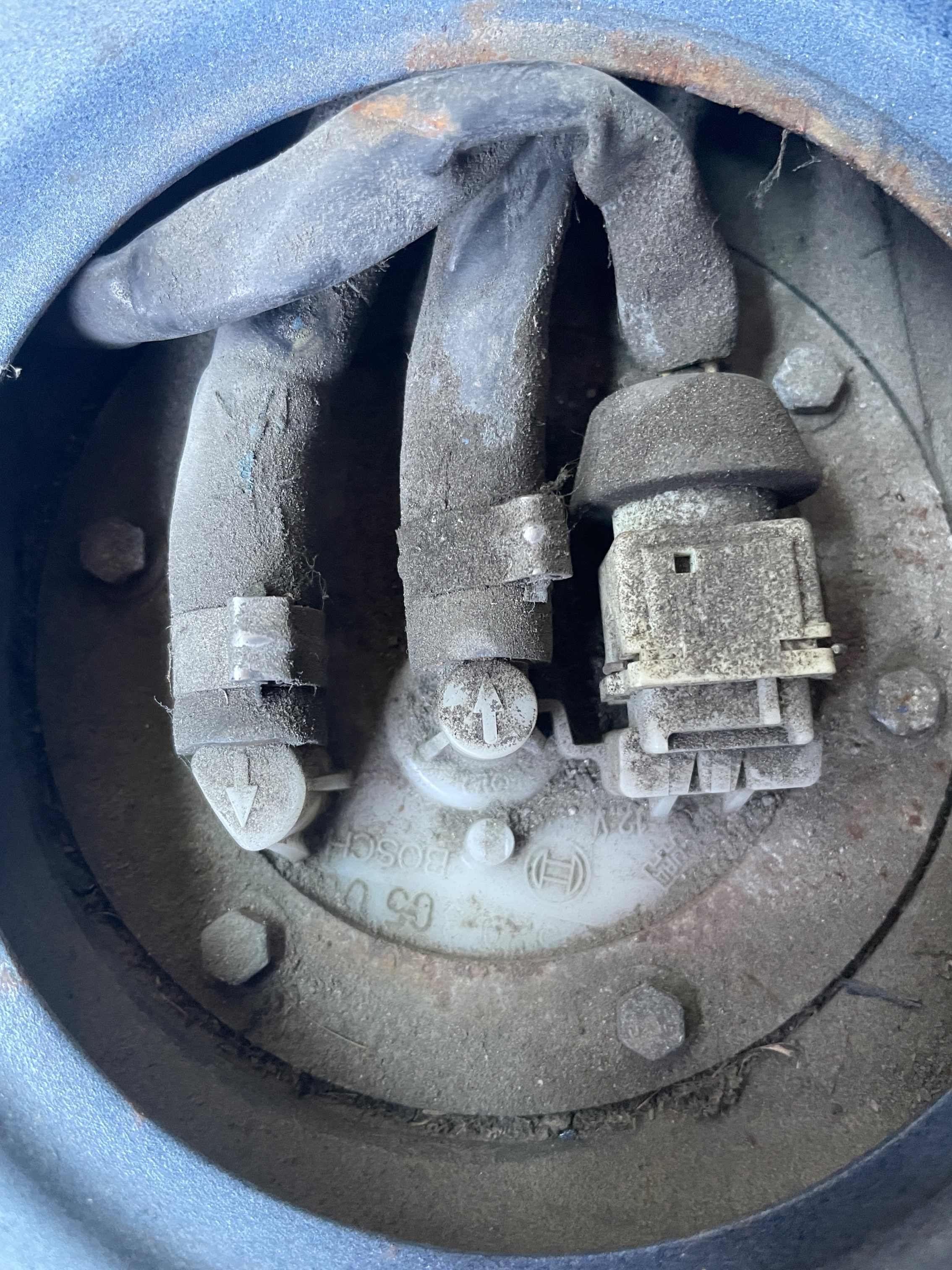

Pour la pompe à essence j’ai essayé de la frapper mais ça n’a rien changé.
Je vais voir pour en commander une neuve.
Il semble que la référence Peugeot soit 1450 95 (si je ne me trompe pas car il 6 a des variantes selon les moteurs voir ici :)
https://205.yo.fr/FR/205N/1/14L41A.HTM
Je ne trouve rien avec cette référence. Sur oscaro je ne trouve rien ressemblant à ma pompe.
Pour la sonde CTN elle a été changée. La débrancher ne change rien.

Avant de changer la pompe à l'aveugle, il faudrait d'abord vérifier sa bonne alimentation (tension à ses bornes) et au moins vérifier son débit et si on peut sa pression.
Si la tension d'alimentation est faible (< à la tension batterie), la pompe ne débitera pas assez. Cela peut provenir du faisceau ou du relais de commande de pompe (contacts oxydés/charbonnés) ou de la pompe elle-même. La référence exacte de la pompe est gravée sur son chassis. Le relais de pompe est a priori dans une boite au niveau de la tête d'amortisseur coté conducteur.

Oui je suis d'accord avec toi mais tout dépend du prix d'une pompe comparé au prix de l'outil pour vérifier la pompe.

Donc si je résume,
1- Je débranche ma pompe je met à la place un voltmètre, je mets le contact et je vérifie que la tension aux bornes est bien égale à la tension de ma batterie. Si c’est le cas je peux considérer mon relai de pompe comme ok
2- Je vérifie le débit de ma pompe au verre gradué + chrono. Sais tu de combien le débit en litre/seconde doit être ?
3- Je vérifie la pression qui doit être de 1.1 bar. J’ai un vieux pistolet de gonflage qui traîne, tu crois que je peux relier la sortie (là où on branche habituellement la valve) pour tester la pression ?
Merci !

Pour 1: Au contact, la pompe n'est alimentée que 2-3 secondes par le relais (mise en pression). Au démarrage, le démarreur va provoquer une chute de tension donc la mesure sera faussée. Il faut soit alimenter la pompe en shuntant la partie commande du relais ou effectuer une mesure en piquant les fils aux bornes de la pompe moteur tournant. Si basse, vérifier branchements, alimentation (relais) et masse (dans le coffre coté conducteur derrière la moquette).
Pour les détails et pour le reste:
► Afficher le texte
Et:
► Afficher le texte
Documentation (soumise à copyright donc citation courte et je laisse les modos en juger) disponible ici. Se référer à la méthode en pages 24 et 25 pour ton injection MA3.0. Au moins le débit car je doute que tu disposes d'un manomètre et des raccords adéquats. Oublie le pistolet de gonflage.

En lisant la doc ca m'a fait penser que lors de ma révision je n'avais pas remplacé le filtre à essence. Il est exterieurement crade et n'a pas l'air récent du tout. Je pense que le remplacer ne pourra être que bénéfique même si cela ne résoudra peut être pas le problème.

Je viens de faire les opérations suivantes :
- J’ai remplacé le filtre à essence
- j’ai plongé le tuyau à la sortie du filtre à essence dans un récipient gradué
- j’ai enlevé le relai double afin de schunter la pompe à essence afin de la faire fonctionner moteur arrêté
Voilà le résultat : environ 600ml débité en 15 secondes
Je sais que la doc dit de se mettre sur le tuyau de retour carburant mais je suis pas arrivé à le sortir ☹️
