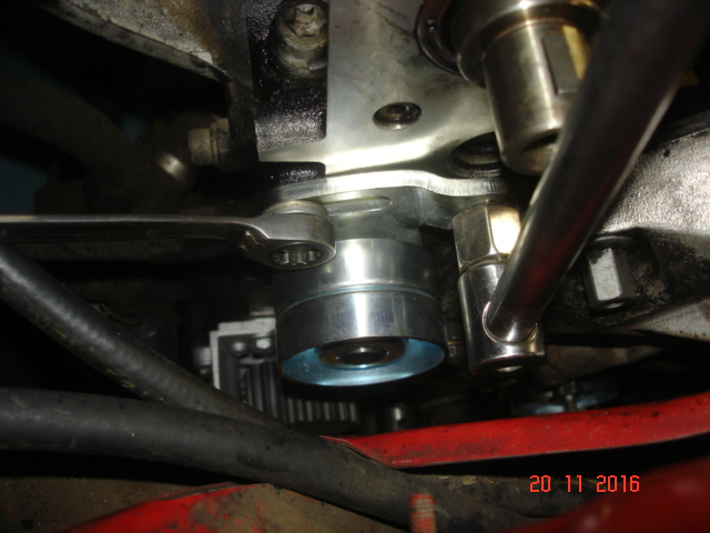

pour positionner le nouveau galet tendeur, il suffit de repousser sans effort le ressort et positionner le galet tendeur; on a alors cette position qui correspond a la courroie tendue:
j'engage le carré du cliquet, je desserre légèrement l'écrou et pousse le cliquet vers la gauche puis je serre a nouveau l'écrou
on est maintenant dans la position ou le galet ne tend pas sur la courroie, et c'est dans cette position que je pourrai installer la courroie
une fois la courroie en place, je n'aurais plus qu'a desserrer l'écrou puis le resserrer quand le galet aura repris sa place initiale et la courroie sera alors tendue.
l'outil qui va bien: le carré d'un cliquet avec le réducteur adéquat

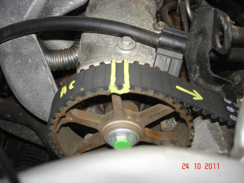

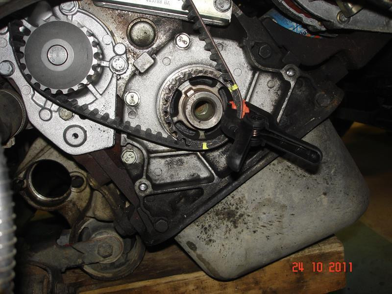

une fois le pigeage réalisé, j'ai fait des marques sur la vieille courroie et les poulies, que j'ai reporté sur la courroie neuve, ce qui permet de positionner presque à coup sur la courroie: mais attention ces repères ne correspondent plus un fois que vous avez fait tourner le vilebrequin!
j'ai utilisé des petites pinces pour maintenir en place la courroie, mais vous pouvez aussi le faire avec des pinces à linge:

salut, pour ajouter ma contribution, quand je fais la courroie, après avoir pigé, pour éviter des décalages en remontant la nouvelle courroie, je fais 6 marques au blanco : 1 sur la poulie d'arbre à cames et 1 sur la courroie à ce même endroit de la poulie d'arbre à cames, 1 sur la poulie de pompe d'injection et - même système - 1 marque sur la courroie à ce même endroit de la pompe d'injection, 1 sur la petite roue dentée du villebrequin, et 1 sur la courroie au même endroit. Ensuite, quand j'ai sorti l'ancienne courroie, je reporte sur la nouvelle courroie les 3 marques de l'ancienne au blanco, et ensuite, je repositionne la nouvelle courroie sur les marques au blanco sur les poulies. Jamais eu de souci comme ça. Enfin, à chacun de voir. Aussi, pour piger le volant moteur, la dermière fois j'étais seul, j'ai sorti le démarreur, et pour piger au trou derrière, je me suis servi d'un ancien petit rouleau à peinture où j'ai viré la partie qui sert à peindre. ça fait une tige de fer qui va bien. D'une main je tournais avec une clé la poulie de villebrequin, et de l'autre je tenais la tige de fer en l'appuyant dans le trou de pige, et ça s'est très bien fait. Je sais pas si je suis clair là... Un truc aussi qui me gonflait, c'était la remise en place du galet tendeur. C'est vrai que par en dessous, en repoussant le ressort tendeur avec le manche d'un marteau ça a été bon. Voilà.
