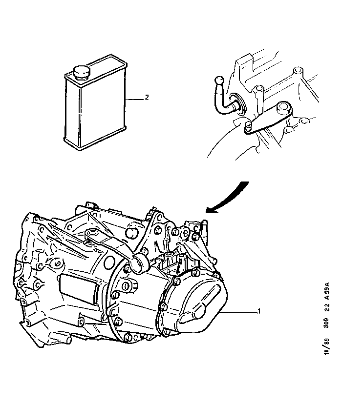

Bonjour a tous,
petit souci avec ma boite BE1, elle fuit uniquement quand je roule. A l'arret , impossible de detecter l'origine de la fuite.
pourtant cela m'arrose tout le train et la joue gauche y compris le disque... pas glop!
je soupconne le joint d'axe de passage de vitesse d'etre en cause mais il est enfoncé dans son logement et je n'arrive pas a l'extraire.
Y a t'il une solution sans etre obligé de tomber la boite ?
(ps: pour info la ref de ce joint est la 2515 09 et on ne la trouve plus sur SB)
J'aimerai savoir si on peut distinguer une BE1 d'une BE3 de l'exterieur?
merci

Oui on le voit au type de fourchette d'embrayage (sauf BE1R), au câble de marche ar (sauf les plus vieilles) et justement au sélecteur de boite que tu montre.
Ici une BE3 avec fourchette sur pivot et sélecteur monobloc:

Merci mais je ne saisis plus.. En fait je pense qu il n y a pas de joint, le noir n est qu une couche de graisse que j ai gratte et je tombe sur la portée. Cela peut expliquer ma fuite par contre pas le joint qui devrait y être. Je possède une autre boîte démontée et il y a ce joint qui ne pourrait pas être monté sur l autre. De plus sur l autre boîte, la fourchette n est pas vissée mais possède une clavette pourtant ce sont toutes les 2 des BE1... Différentes versions?

Il y a des BE1 avec des leviers cannelés et d'autres avec des leviers goupillés.
Tu possèdes donc les deux versions.
Aussi, le joint d'axe de la fourchette, n'a apparemment été monté qu'à partir de 1985 (étrange...), puis a changé en 1987.
A mon avis, ton joint fuyard n'y est pas ou plus et tu peux remonter un neuf. Entre les deux types de joints, les diamètres correspondent, seule l'épaisseur change.
Tu as la chance de pouvoir comparer ::d Et voir si le gros passe avec les leviers cannelés.
Edit: non, ça ne passe pas.
Et, tu as raison, la page manque sur Service Box mais on peut bel et bien les commander, il ne sont pas indiqués NFP. Voir la dispo auprès du magasinier.
