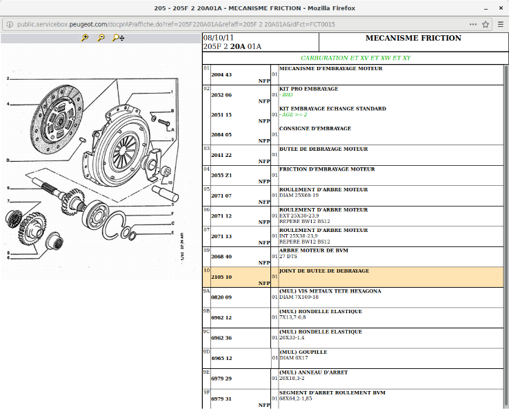

Finalement j'ai toujours le bruit à froid. L'ayant fait écouter à divers mécano ils sont tous d'accord pour dire que ça vient de la butée.
Et je me demande si ça ne viendrait pas du joint de butée (ref 2105 10 sur le schéma ci-dessous) qui serait usé ?
Par contre pas moyen de trouver ce joint. Ça parle à quelqu'un ce joint?

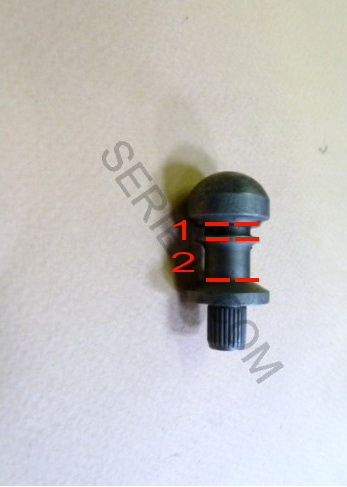

Le remontage m'a un peu turlupiné ! et j'ai décidé ce qui suit car je n'ai pas vraiment fait attention lors du démontage!
j'ai engagé la contre lame de la fourchette ( que j'ai entouré de rouge ) dans l'emplacement 2 de la rotule de fourchette!
j'ai réservé l'emplacement 1 au Capuchon de rotule en caoutchouc, capuchon que j'ai remplacé
pour engager cette lame sur la rotule je me suis servi d'un fil électrique car la lame ne tombe pas naturellement en face de l'emplacement 2.
cela éloigne la fourchette du mécanisme quand on n'appuie pas sur la pédale
fourchette
rotule
