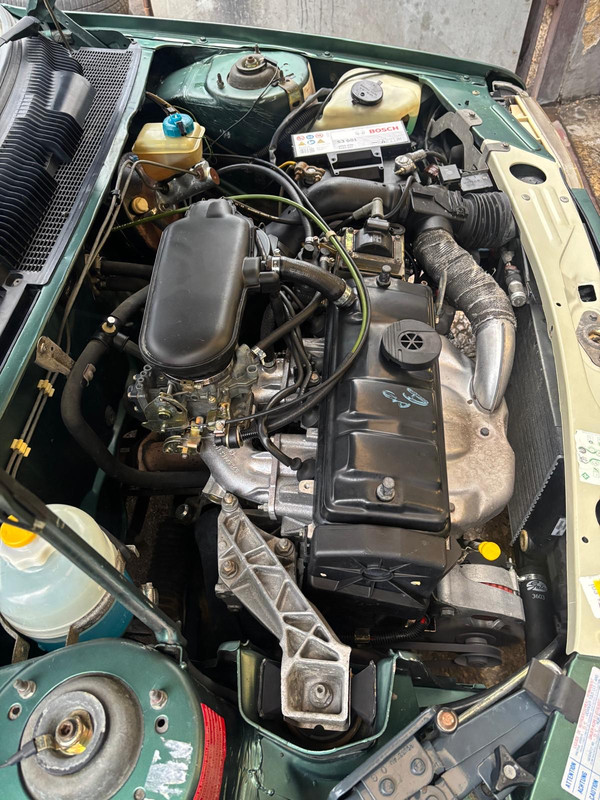

Salut a tous,
Enfin du nouveau sur ma chère petite 205 après quelques annèes a la rouler, mais sans avoir vraiment eu le temps de m'en occuper.
La voici après un remplacement de joint de culasse ! Elle fumait beaucoup a cause des joints de queues de soupapes qui étaient complètement secs, et des gaz d'echappement passaient dans le circuit de refroidissement, ce qui mettait le circuit de LDR en surpression. Le radiateur de chauffage etait completement bouche, le circuit de refroidissement tres sale. Nouveau distributeur d'allumage, filtre a essence neuf, nettoyage et reglage du carburateur, kit distribution complet etc... Un bonheur :)
Pour cet hiver, il me reste a refaire tous les silent bloc des trains AV et AR, et regler un probleme de centralisation suite au remplacement du barillet de la porte conducteur. Le mecanisme de la nouvelle serrure fonctionne mal et n'actionne pas bien le boitier de centralisation.

aeroaddict :hello: ,
Beau travail, elle est très jolie cette Roland Garros ::d
