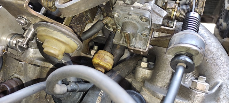

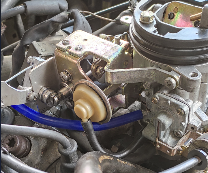

Je viens de récupéré le carburateur qui s'est fait faire une jeunesse chez B2H.

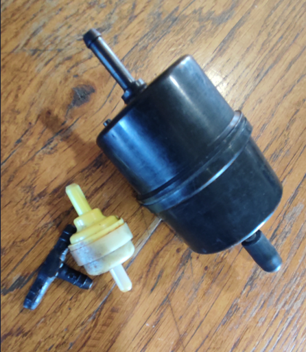

Je bute sur les raccordements du circuit de dépression.

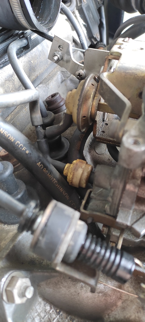

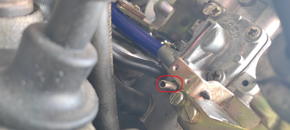

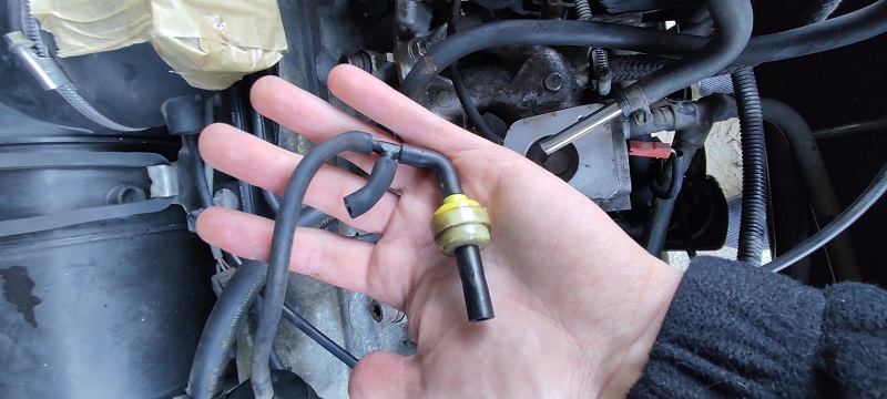

J'ai bien pris des photos au démontage mais pas de visu sur une des sorties (entouré en rouge) et je ne suis pas sûr que le reste soit à la bonne place puisque je l'ai reçu avec une durite noire qui part directement vers une capsule.
Donc je vais mettre les photos dans l'ordre pour montrer l'avant au démontage et comment c'est à l'heure actuelle.
En espérant que vous allez pouvoir éclairer ma lanterne car j'ai n'ai rien trouvé de probant sur le net et pas de schéma dans la RTA.
