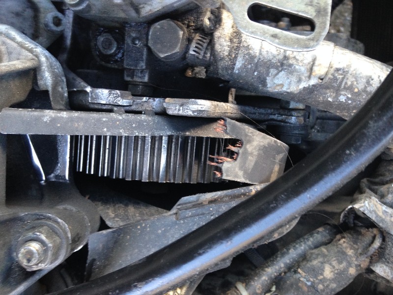

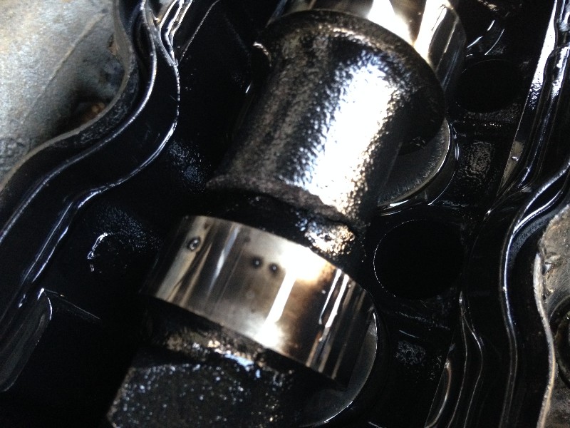

Le drame s'est reproduit!! rupture de courroie de distribution, ça fait que deux fois!!
Comme d'habitude, AAC cassé en deux, paliers arrachés, culasse hs.

Je suis fatigué de changer ce moteur, c'est bien que tous les trains roulants sont neufs, sinon elle partait à la féraille.

La courroie avait 9000km...
changée il y a 5 mois avec un pot mécano citroen.
Le dépanneur m'a dit qu'il avait eu pareil sur une 306 d mais à 6000km.

mince alors ! Étonnant ce coup du sort :voyons:
Tu avait pris quoi en kit distribution ?

En effet, assez surprenant que ça te soit arrivé 2 fois (avec une courroie quasi-neuve la seconde fois ...)

La première fois, je pense que j'avais pas serrer le galet tendeur, donc c'était de ma faute, mais là, je sais pas....

LOZ a écrit :La première fois, je pense que j'avais pas serrer le galet tendeur, donc c'était de ma faute, mais là, je sais pas....
Ce serait bien de pousser l'investigation plus loin et la marque du kit était toujours la même,question bête car j'aime bien comprendre le pourquoi du comment,la pompe était elle une bosch ?....

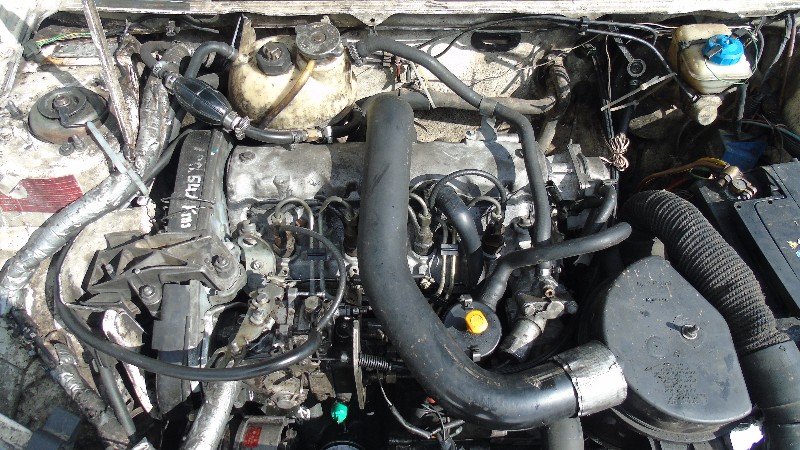

Le nouveau moteur est en place, c'est repartit pour un tour.
Quelle surprise au premier démarrage, beaucoup moins de bruit, et de vibrations.
Et le quelle pêche!
Le moteur est super souple, et marche vraiment mieux que l'autre.
Je peux rouler à 40 en 4eme, sur un filet de gaz, ça tremble pas, rien!
Mon ancien moteur avait le cancer, quand je vois celui là.
Avec le vieux moteur, je ne pouvais tout simplement pas doubler un véhicule roulant à plus de 70, en dehors des 3 voies.
Ca tournait une fois lancé, mais en cote je perdais de la vitesse, il me fallait rétrograder.
Tous les joints son neufs, le moteur a été dégraissé, on dirait qu'il est neuf.

D'autres photos, avec le moteur en place.
