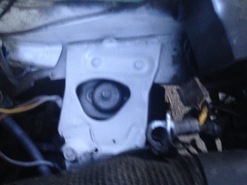

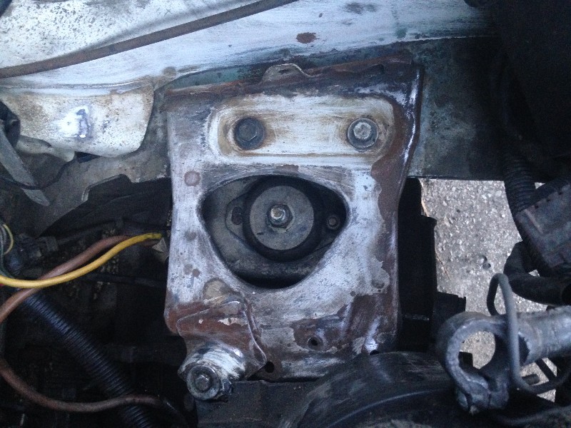

Et un coup de peinture sur le support de batterie qui commençait à rouiller.
AVANT:
APRES:
C'est que la premiere couche.
205 SRD de 1990 - 281000kms

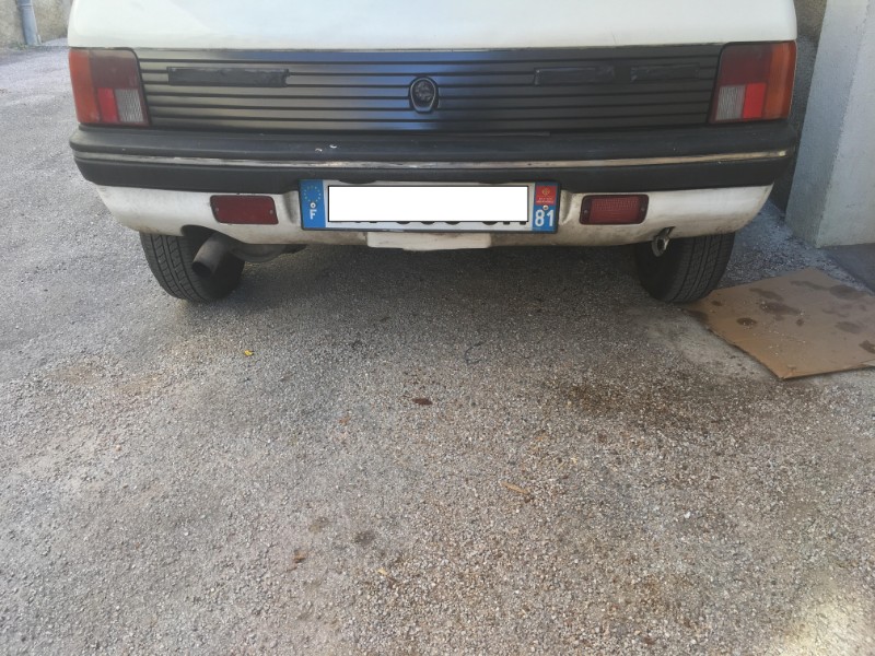

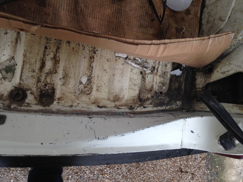

Mise en peinture du seuil de coffre, qui était trés sale et rayé jusqu’à la tôle.

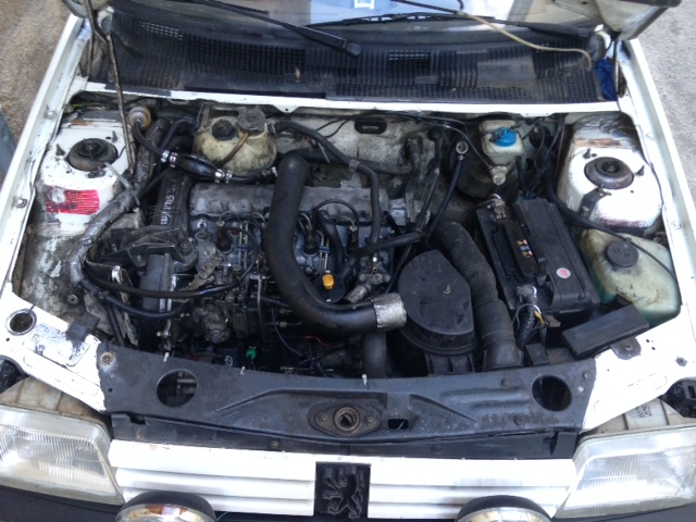

Début de nettoyage de la baie moteur, il y a encore du boulot.

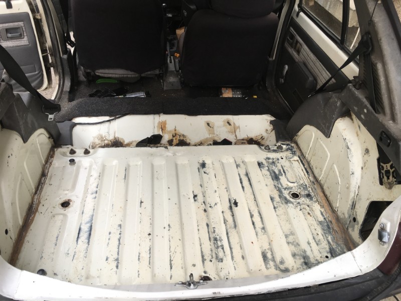

268.000km de passé la semaine dernière, elle roule toujours.
J'ai changé mon radiateur qui fuyait un peu ainsi que la durite de LDR métallique dans l'aile qui perdée aussi.

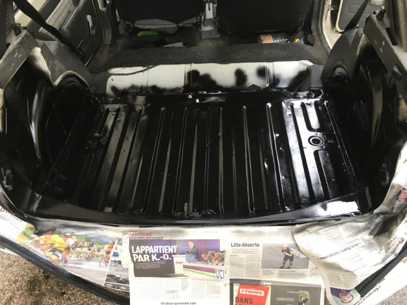

Nettoyage, ponçage, rustol et peinture du plancher de coffre, un bidon d'huile s'est percé et à tout imbibé.
Nouvelle banquette AR, agée de 68.000km, donc comme neuve.
J'ai aussi trouvé une casquette de compteur presque pas cassée, à peine une fissure (gratis, donc on peut accepter une fissure).
Quelques photos:
