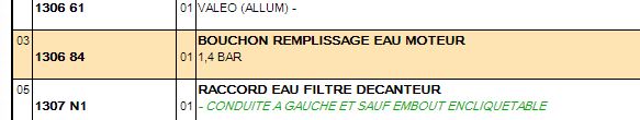

sur servicebox, il mettent non pas 0,8 ou 1bar comme sur la RTA mais 1,4bars pour le bouchon ! :
