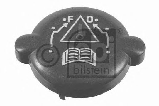

- bouchon vase d'expansion : pas de couleur, il est noir avec des inscriptions blanches comme ça :
Avant c'était un Febi, comme sur la photo, il a pété. Maintenant c'en est un pris chez Peugeot mais c'est strictement le même d'apparence.
