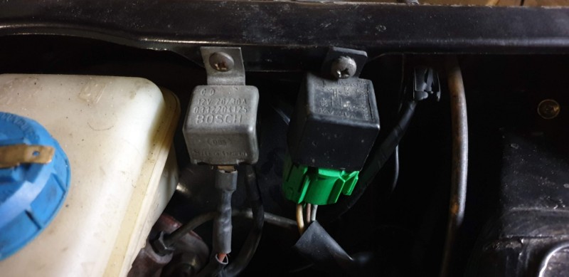

Alors déjà merci pour le coup de main...ensuite quelques test aujourd'hui... Je shunt le relais tachy et sa marche pas. Par contre j'ai deux relais au dessus de la bobine et je ne sais pas à quoi ils servent. Il y en a un pour les essais glace enfin je pense, mais l'autre est relié à la bobine. Quand je le débranche il sort du 12v et quand je le connecte à la bobine il colle et tombe à 1,86 v. Quelqu'un a une idée.

Tu as une photo de ces relais?

Le coupable à mon sens c'est celui de gauche qui met le bazar. C'est un 5 broches mais seulement 3 sont utilisées et l'autre est un quatre broches et les 4 sont utilisées.
Je ne vois pas l’intérêt d'un relais sachant qu'en plus sur les 3 broches un câble se dédouble pour aller sur deux broches ! en gros il alimente et excite le relais en même temps..... :suspect:

Petite réponse à moi même : " mais que tu est c.. mon pauvre ami ! "
Il me manquais la mise à la masse du relais, qui s'était cachée derrière le mastervac !
Donc maintenant j'ai de l'allumage.... mais deux injecteur HS...

:bien: Panne trouvée, mais... A quoi servent-ils? Le relais tachymètrique aurait été remplacé par deux relais?

Je ne sais pas trop à quoi ils servent, mais une chose est sûr, ils ne remplacent pas le tachymetrique vu que celui-ci est toujours présent...

Le relais a peut-être été inséré pour la pose d'une alarme ou d'un anti-démarrage pour commander l'alimentation de la bobine. Car il n'y a pas de relais en amont de la bobine d'origine, celle-ci étant directement mise en fonction par le neiman.
