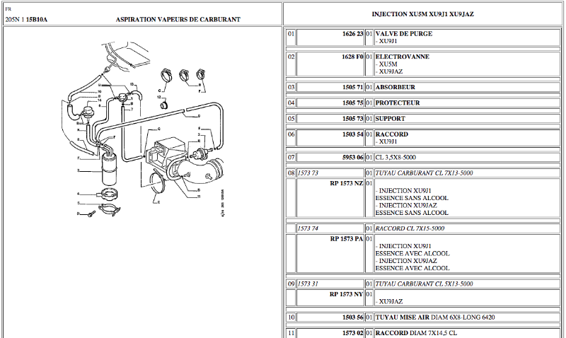

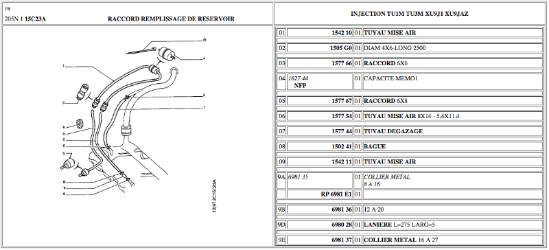

Deux problèmes bien différents ici...
Pour en revenir au tien, cbgti, qu'as-tu essayé pour déterminer qu'il ne s'agissait pas d'un problème de mise à l'air ou de dépression dans le circuit d'alimentation d'essence?
Voici les schémas du circuit de recyclage des vapeurs d'essence coté compartiment moteur et coté réservoir.
Peut-être aller chercher de ce coté. Le circuit est piloté par une électrovanne (nº2 sur le schéma coté moteur) en aval du canister et en amont du boitier papillon.
On peut supposer que si celle-ci reste bloquée ouverte, cela pourrait mettre le réservoir en dépression...
Juste une idée comme ça...
