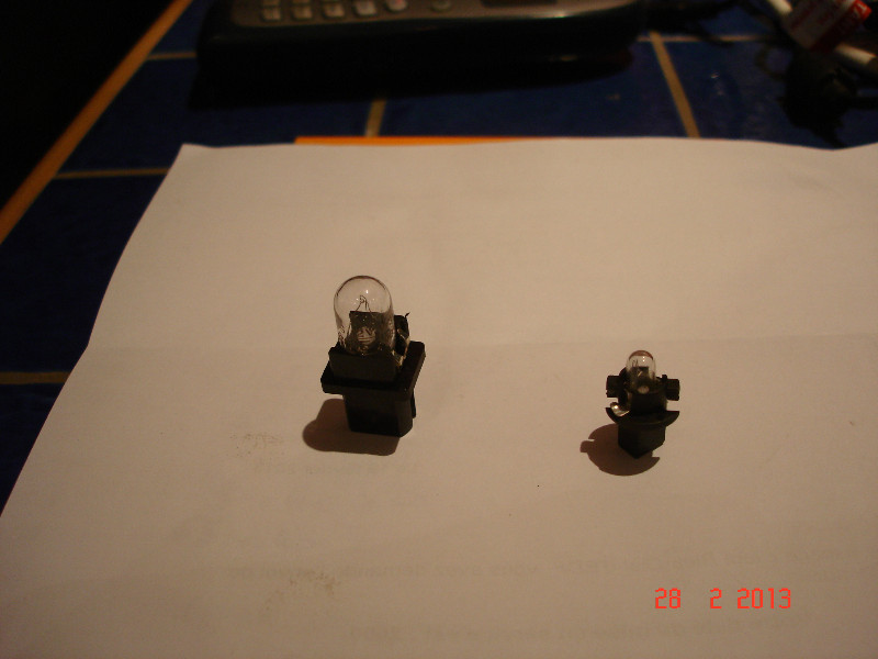

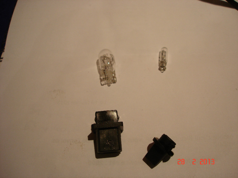

une derniere petite question, quelle est l intensite de l ampoule qui eclaire le voyant batterie car j ai des 5 watt 3 watt et des 2 watt dans mon tableau de bord

pour répondre sur la puissance du voyant batterie: c'est 3 watts, et c'est la seule lampe plus grosse que les autres ,en tout cas sur un tableau de bord gld phase 2

two five a écrit :pour répondre sur la puissance du voyant batterie: c'est 3 watts, et c'est la seule lampe plus grosse que les autres ,en tout cas sur un tableau de bord gld phase 2...
Oui c'est 3W.
Merci two five, tu as tout à fait raison
