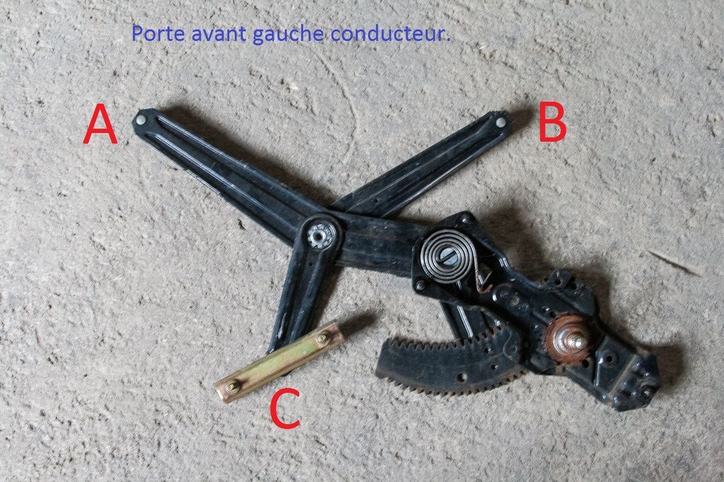

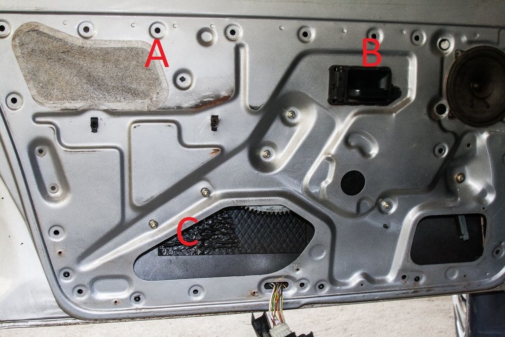

Solution simple et gratuite!
La vitre est tenue par les rouleaux A et B dans un rail fixé sur la vitre. Avec l’usure, le rouleau B fini par être trop bas par rapport au rouleau A, et la vitre bascule vers l’avant et laisse un espace au niveau de l’oreille gauche, et ça siffle !

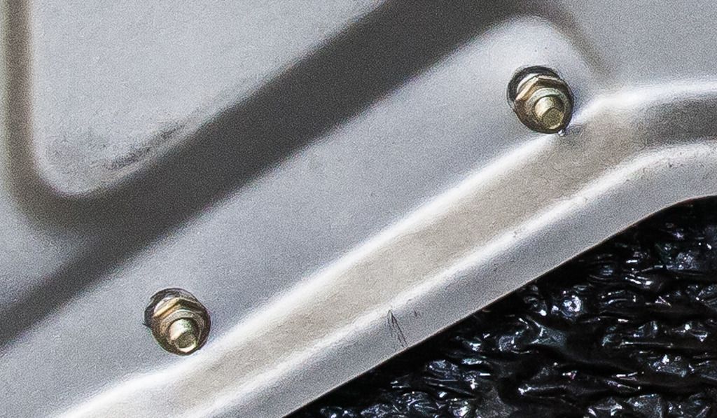

La solution est de lever le rouleau B. Les rouleaux B et C sont liés par le bras de ciseau et donc il faut baisser le rouleau C pour lever le rouleau B.
Baisser la vitre un peu jusque le rouleau C soit à peu près a mis chemin entre les écrous au point C. Tenir la vitre avec du ruban adhésive, ou autre, car elle risque de tomber pendant la manœuvre. Enlever ou tourner le petit rail C pour ensuite limer les deux trous ver le bas. Remonter en tirant C en bas pour remonter B.
