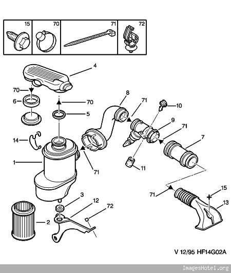

[quote="Wilfried27"]Moi c'est le joint supérieur du carbu qui fuit apparament ! et mon joint de la coiffe, mais tu sait pas ou je pourrait trouver seulement ce joint pour le 32/34 Z2 ? je veut pas mettre 37€ juste pour changer un joint !!!
Et le joint de coiffe de carbu je peut le trouver en neuf ou c'est mort ?
[/quogeot
Chez Peugeot!!
Pièces num. 5 et 6.
Rèf; Peugeot- 1424 F3 et 1424 H6
Coût -10,21 eur TTC les deux.
Chez Peugeot!!
Pièces num. 5 et 6.
